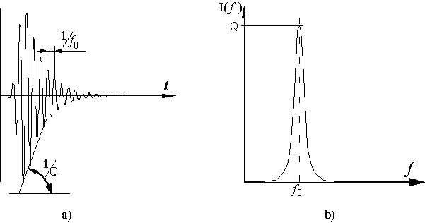

Не знаю, насколько еще актуально, но, тем не менее, хочу развеять недопонимание...
Вы говорите о генераторе без какой-либо встроенной электроники. Если в данной модели генератор имеет накопитель механической энергии в виде пружины, которая за раз сбрасывает накопленную энергию, то на выходе вы будите иметь импульс в виде затухающего синуса (см. рисунок а.)
Конечно же, импульс будет длиннее, нежели на данном рисунке. Данный график показан лишь для примера, он просто был найден в интернете и никак к часам не относится.
Поэтому здесь важно отметить два нюанса:
- мультиметр, как минимум, следует переключить на переменное напряжение;
- накопитель (не против, если я его так буду называть?) сбрасывает энергию достаточно быстро, после чего ротор останавливается и на выходе генератора снова получается ноль. Измерение импульсных сигналов цифровым вольтметром - это пальцем в небо. Об этом уже ни один раз на форуме говорилось.
Так что если хотите отследить реальную амплитуду напряжения, воспользуйтесь осциллографом, лучше цифровым.
Да, совершенно верно. У Автокварца происходит всё именно так, в отличии от Кайнетика, где наверно плавно идет энергия.
Единственное - не обязательно проворачивать ротор, Автокварц имеет функцию "ручного завода".
