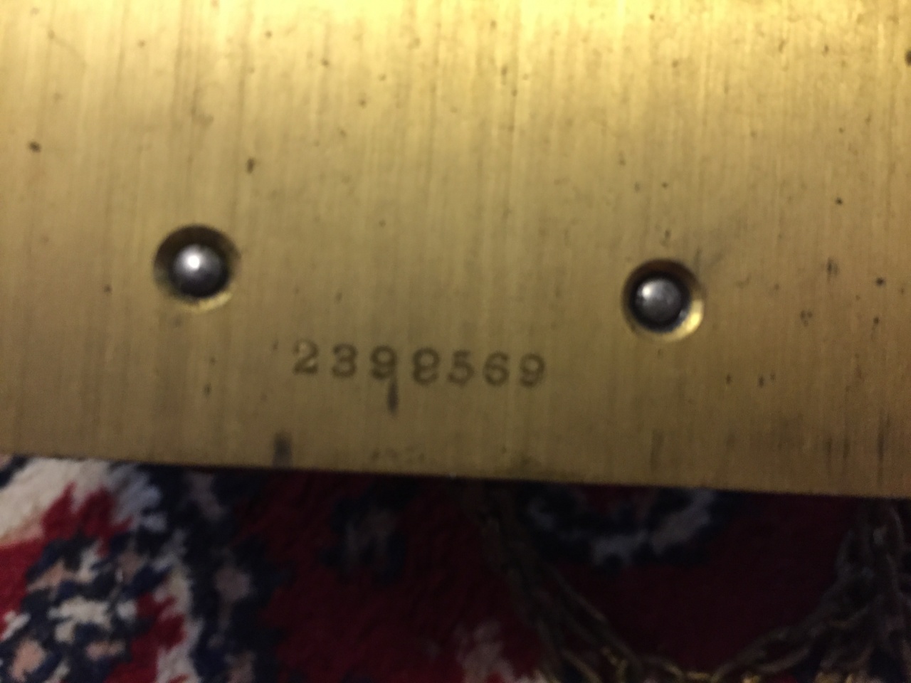

Я снимал крышку, посмотреть номер серийный. Почитал на форуме и сделал вывод что промежуток между 1923-1924. Фоото прикладываю.

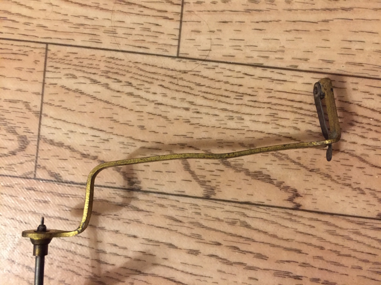

Пендельфедер какой то странный, мне одному кажется, что он очень длинный, но фотка не очень? При такой длине маятник будет просто вхолостую качаться...

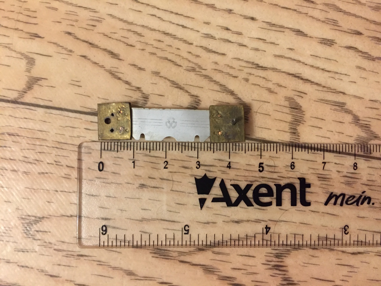

Снял пендель. Его уже кто-то менял. Он слегка погнут и возможно длинный. А ещё мне кажется, что вилка гнутая ( она ведь должна быть прямой?).
Пендель в мусорку!
Вилка должна быть прямой, но ГЛАВНОЕ не должна касаться штанги подвеса и не зажимать её в пазу.

Сообщение от Сергей Дмитриевич Посмотреть сообщение
Пендель в мусорку!
Спасибо за ответ!
Я так понял, что пендель можно сделать в районе 10-20 мм из тонкой стали(щуп автомобильный), а дальше отрегулировать уже сам маятник. Поправьте меня, если я ошибся
Поменяю пендель, отпишу по результатам.
