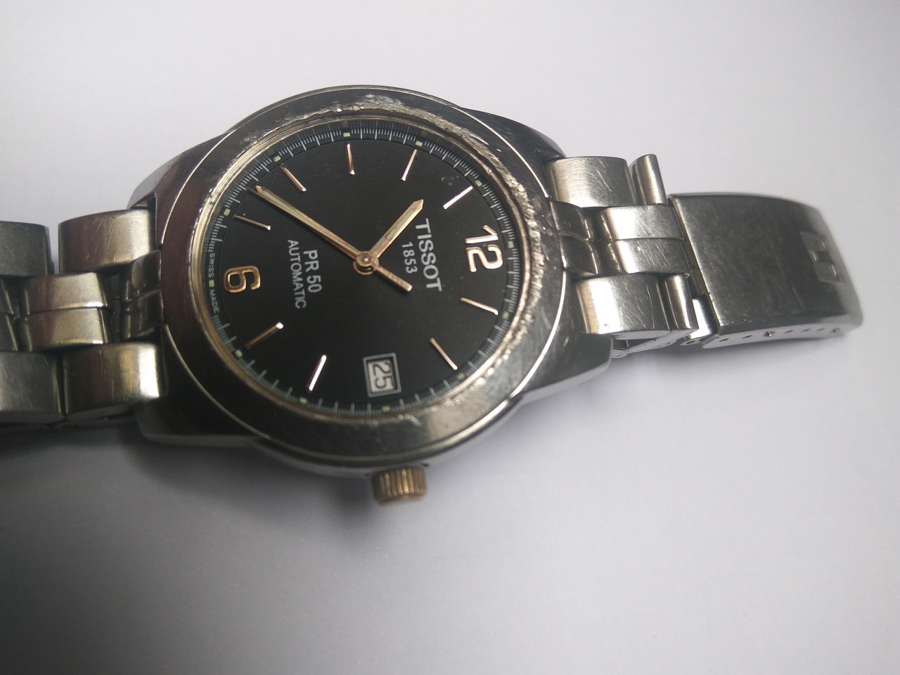

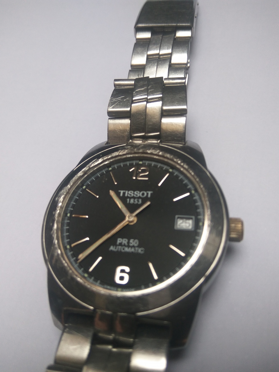

Ремонт Tissot PR 50 Automatic (стоит ли)
На выходных учил ребенка кататься на самокате, а в итоге хорошо полетал сам. Тормозил рукой, и часами. В итоге - стекло в крошку. Механизм исправен, часики бегают, только секундная стрелка стала за минутную задевать.
Зашел к мастеру. Вердикт.
Под замену:
Базель (T320003551), Резинка для Базеля - 2002,00
Прокладка к стеклу (U378001114) - 395.00
Стекло (U310000070) - 3200,00
Комплект гер-ти (написано прописными буквами, поэтому не разобрал, что значит) (T395028790) - 1200
И работа - 5000,00
Итого: 11797,00
Дороговато, если не сказать, что вообще запредел.
В этой связи хочу поинтересоваться, может у кого есть донор (корпус) для часиков? Или есть мастер-кудесник, кто что-то иное может предложить? Какие советы можете дать?
P.s. Заводная головка не родная. Лет 7 назад зацепил, и своротил. Вал пришлось выпрямлять, и левую головку цеплять.

Понимаете, эта сумма несколько выше, чем стоят ваши часы раза в два. И просите форум некоторым образом посодействовать в ремонте часов, при этом понести затраты меньше, чем запросили в мастерской, но не указываете какие именно затраты. Сказали бы сразу - есть пять тыщ - сделайте, кто может. Вы же начинаете торг, - кто скажет меньше тот и получит привилегии в виде одобрения. Так выходит? Вы убили часы. Мех в ремонт, голова не родная, стекло вдребезги, корпусу кирдык.

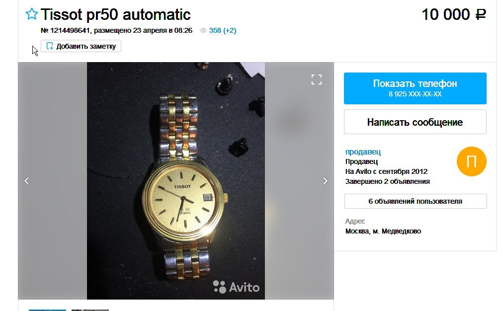

Проще за эти деньги купить другие, а эти в запас. Можно ещё и поторговаться.

Корпус можно чуть обнизить , то есть проточить посадочное место под стекло глубже где то на 0.5 мм . Ну, и снаружи окультурить . . После этого вставить выпуклое стекло ! будут как новые.
Выпуклое стекло уже не сапфир будет? Пластик? Боюсь, что у нас тут (Калининград) такого мастера не найдется.
