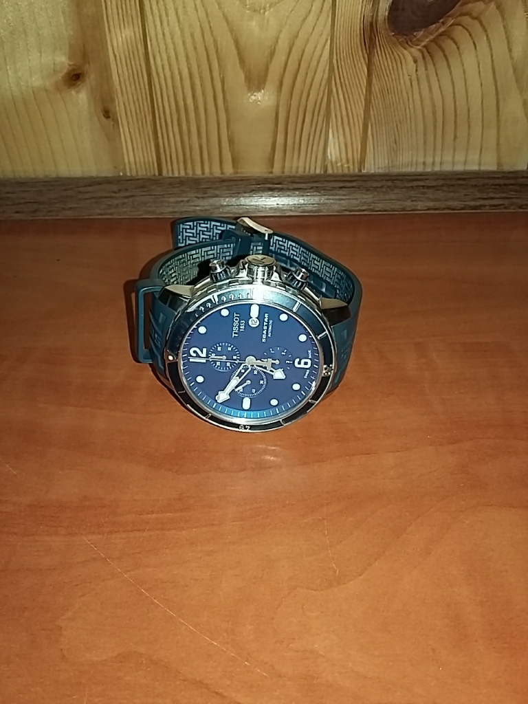

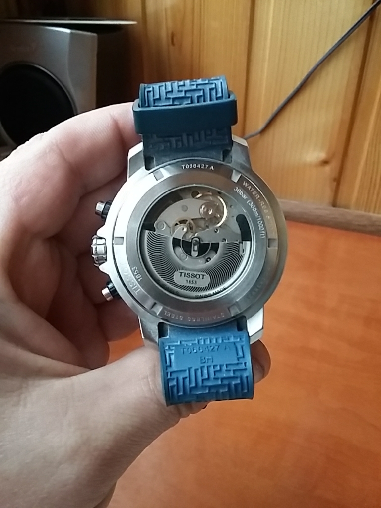

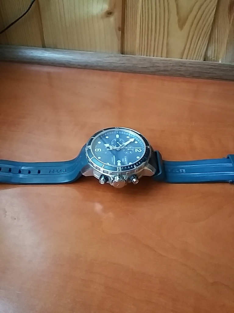

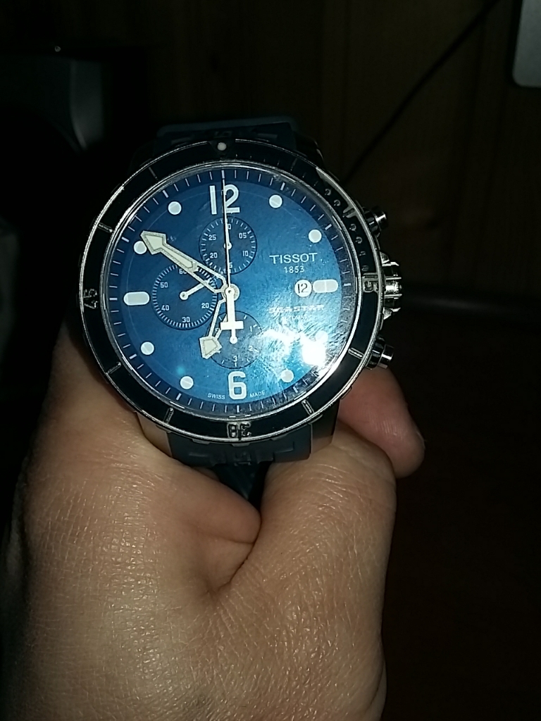

Подскажите пожалуйста!
Перестала вытаскиваться заводная головка. То есть невозможно число и время скорректировать.
Внимание вопрос: На этих часах проблема решается только заменой механизма?

На механизм С01.211 не поставляются запчасти и механизм при поломках меняется целиком. Но не всегда при ремонте необходимо менять запчасти, а надо только поправить. Возможно и тут нужна переборка, а может надо менять запчасти. Пока ставки 50:50.
Другое дело, это найти мастера, который согласится играть в эту лотерею.

На ЕТА С01.211 запчастей нет в природе.
Возможно что подойдет что-то от Lemania 5100, но эти запчасти тоже дефицит. Если повезет, попробовать поискать сломанный механизм С01.211, но тоже не факт.
Да может вам и не нужны запчасти, а можно ваш механизм отремонтировать.

Я отдам тогда проверенному спецу по швецарским механизмам.Потом отпишу...
Старый 14.06.2015, 11:15
Chymazij Chymazij вне форума
Регистрация: 29.08.2014
Адрес: север
Сообщений: 7
Ну всё сделали мне даже денег не взяли...
