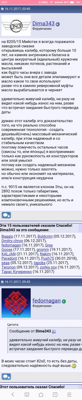

Вот мнение о Мийоте одного уважаемого на этом форуме часовщика.
