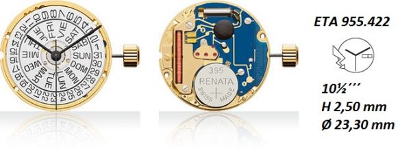

Приветствую!
Подскажите что за механизм?
Клеймо ETA увидел.

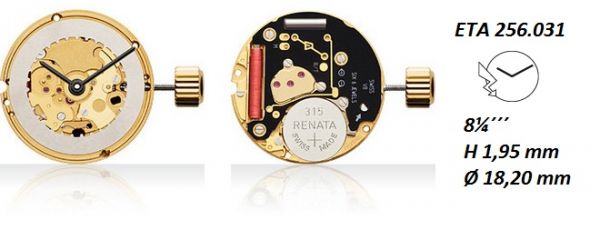

Вот на этот похож

Возле клейма мелкие цифры. Что-то из 555/955 серий.
MILSTD (20.03.2018)

Сообщение от ktesibios Посмотреть сообщение
Вот на этот похож
Не, батарейки разные - 371 и 315
------- ДОБАВЛЕНО ЧЕРЕЗ 13 МИН --------
955.412!!!
siealex! Спасибо за подсказку!!!
Следующий вопрос: а есть у ETA механизмы меньшей толщины???
