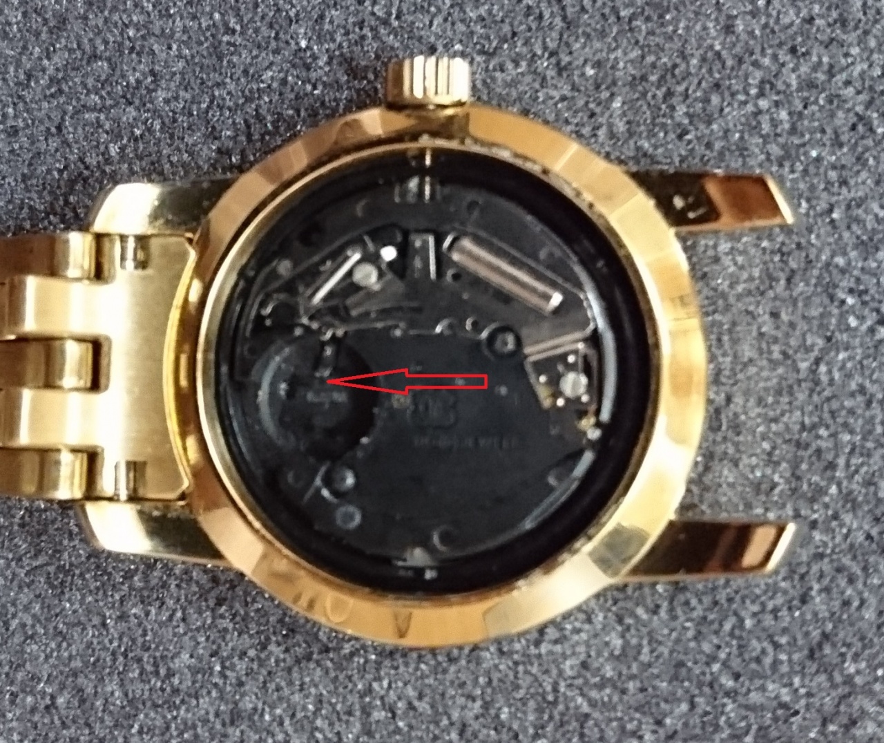

Уважаемые друзья!
Подскажите пожалуйста вот что.
Часы Tissot, механизм кварц 803.112. Проблема в том, что часы вдруг встали. Думал, что батарейка кончилась. Поменял - не идут.
Сталкивался, что некоторые механизмы перазапускать надо, есть у меня такие часы, но в этих ни чего подобного не нашёл.
Более того, случайно нажал на батарейку примерно центр - чуть ближе к контактам и стрелка пошла! Отпускаю - не идёт.
Поставил старую батарейку - ситуация аналогичная.
Проблема с контактами? Но там и ломаться внешне не чему.....
В моём небольшом городке сервисных центров Tissot нет, местные мастера... Ну, в общем, я с ними больше не связываюсь. Только ломают.
Часы не ронялись, не купались, обращение было максимально бережным. Вот.
Может кто подскажет, в чём может быть проблема?
Заранее благодарен!
P.S. Стрелкой на фото показано место приложения усилия, когда часы идут.

Смотрите на контакты, возможно они окислились от вытекшего из старой батарейки электролита.

Батарейка, не текла, но я контактыпроверил на всякий случай. Не помогло

Механизм одноразовый и не дорогой .

4MASTER
Понял, значит просто заменить и не заморачиваться.
Но никаких там шаманских действий по перезапуску механизма совершать в принципе не надо?

Механизм начинает работать сразу после того, как на плате поступит питание. Нет никакого ресета, да и не нужен он для такого механизма. Есть запрет счета, который срабатывает при вытягивании головки.
Электроника - наука о контактах. Если Вы хотите починить, надо проверить, в каком месте контакт пропадает.

Это точно настоящий Tissot? Если да - я бы посоветовал выкинуть их и взять Casio или даже Q&Q. Намного качественнее будут.

Покупали в фирменном магазине и весьма не за дёшево
Кстати да, у меня куча японцев и есть Q&Q, так с ними вообще проблем нет.
А по этим часам, заказал новый механизм, а с этим буду разбираться. Интересно же!

А что смущает? Механизм швис маде , все правила соблюдены ... В свочи и в Ск их ставят и норм....
