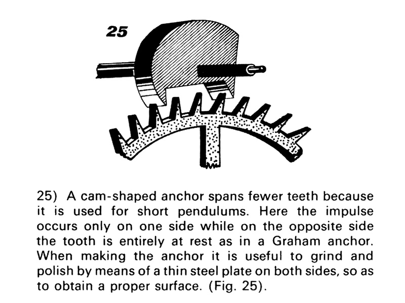

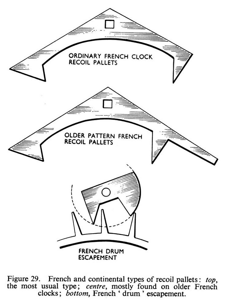

Может у кого есть описание спуска, как упрощённый дуплекс что ли.
Добрый день, Дмитрий!
Да, это французский спуск для часов с очень коротким маятником, существует несколько вариантов, его по английски называют "Drum" спуск, или по Русски бубен спуск.
С уважением, Душан
Название: Recoil escapement with cam-shaped anchor.jpg
ID:	2135077   Нажмите на изображение для увеличения
Название: French Escapements.jpg

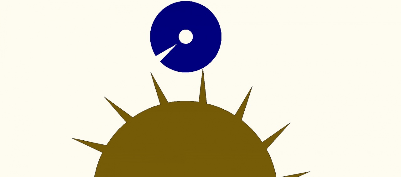

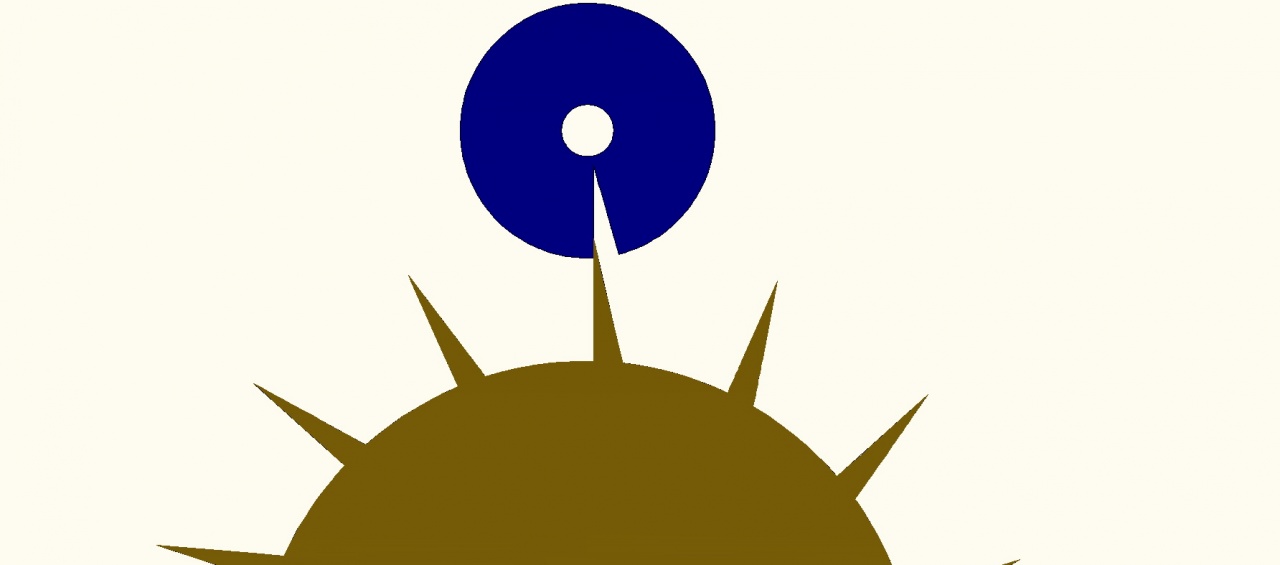

Спасибо, Душан.
Но самый малый обхват "Drum" 1,5 зуба, здесь же обхвата вовсе нет , прорезт чтобы поместился зуб.
Вы считаете это одно и тоже?
ID:	2135854   Нажмите на изображение для увеличения

Они оба работают одинаково, они каждый получают один импульс, не смотря если обхват равно один зуб или полтора зубов. Разница только в выполнении.
Если посмотрите чертеж от "cam-anchor" принцип тот же и у анкера с двух и половиной зубов обхвата. Импульс получается только с одной стороны, а с другой стороны покой, так-же как в спуске Graham.
Больше не могу сказать, если я сам не ошибаюсь, встречал "Drum" спуск или что-то похоже один раз давным давно, а техническая литература очень скудная по дешевым решениям. Если желаете, могу спрашивать среди своих коллег, возможно, у некоторых было больше работы с часами того же типа.
С уважением, Душан

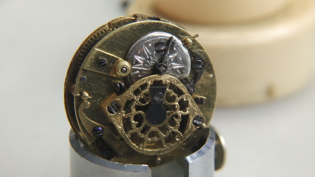

Вот к сати они.
Название: 0-02-04-1da0a8b167fd3fe378331f38e2c3dc16ffd715413707f05a975586a92b7e0fdf_full.jpg

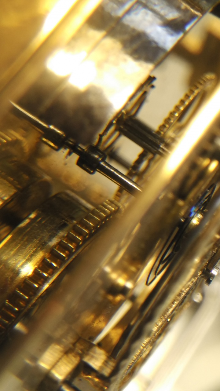

С этим старьём ещё тот с..кс, им уже за 200, а надо чтобы пошли, и ещё там что-то показывали, типа время.
На первом снимке шпиндель, сноготок, 15копее, советскими. Спускал пружину перед ремонтом, в двух местах лопнула. Всё сделал, запустил, спешат на час, несколько ослабил пружину, наспешили на 6 часов.
Второй "Бубен", балансовый, идёт устойчиво, но как хочет, весело мне с ними.
Недавно принесли Победу в ремонт, ремонт как выходной.
ID:	2137751   Нажмите на изображение для увеличения
