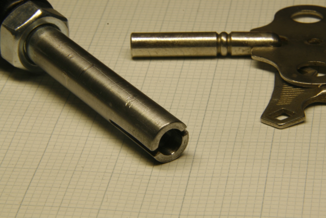

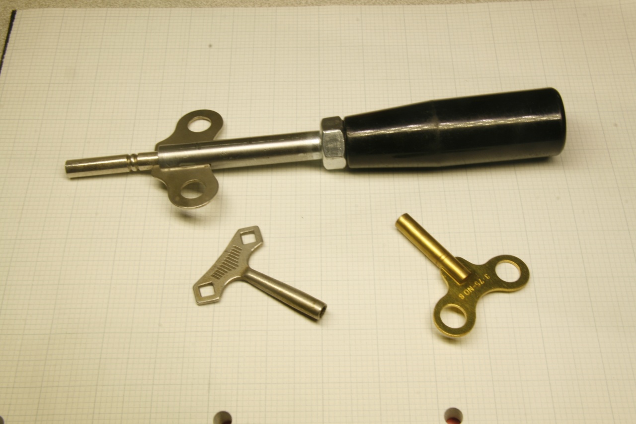

Привет!
Хочу показать инструмент для спуска пружин ,который сделал около года назад.Раньше пользовался аналогичным ,но менее удобным. Тот старый был сделан на ручке ,диаметр которой был маловат. Да и тело самого ключа тонковатое.
Здесь ручка-28мм,вал-12мм и отверстие 7.5мм,ширина прорези- 1.8мм. Ключ покрывает все размеры ( по крайней мере из тех что у меня имеются)
