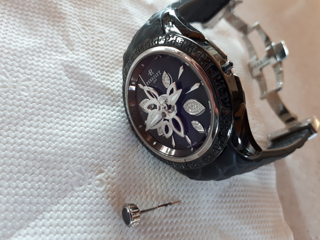

Добрый день.
Нужен совет профессионала. Часы PERRELET, женские, покупал здесь на форуме. У часов после 3 лет безупречной эксплуатации, при очередной попытке перевести стрелки, заводной механизм не сработал. Более того выпала вся деталь. Фото прикреплю. Вопрос: на сколько серьёзная поломка? Можно доверить обычному часовщику или придется ехать в столицу...

страшного ничего нет. но "батареечник" сможет вставить , при этом исцарапав механизм. хотя еще вопрос - рычаги там не соскочили...?

Я пробовал, шток вставляется. Крутиться, но не цепляется. Стрелки не переводит, механизм не заводит.

Скорее всего муфта слетела. Но в таком случае при попытке вставить и прокрутить его, стрелки должны цепляться.

Скорее всего вырвали, делается просто

Попробовал. Стрелки не цепляет. Вынимается и вставляется легко, без щелчка.

Вполне может быть и рычаг сломан переводной от излишнего старания при вытаскивании. С чего бы вдруг просто так валу переводному вылететь. В большинстве импортных механизмов переводной вал вставляется просто так без нажатия на кнопку фиксатора. Либо рычаг приподняло и он вылетел из фиксатора ремонтуара (это просто лечится), либо рычаг сломан (тут только замена). В любом случае, ремонт примитивным не будет. Не исключено, что придется и циферблат со стрелками снимать, чтобы до рычага добраться. В случае поломки механизм, скорей всего, дешевле и проще поменять.

Я сам простой пользователь часов. У жены, ногти длинные (видимо получился эффект рычага) и торопилась она. Возможно, что усилие оказалось чрезмерным. Меня интересовало, потребуются запчасти при этом или нет... вы ответили. Спасибо. Просто часы не дешевые, и думал здесь получить совет: стоит ли дать попробовать местному левше. Или, везти как минимум в Казань. Там вроде есть приличная мастерская, работают со швейцарскими механизмами
