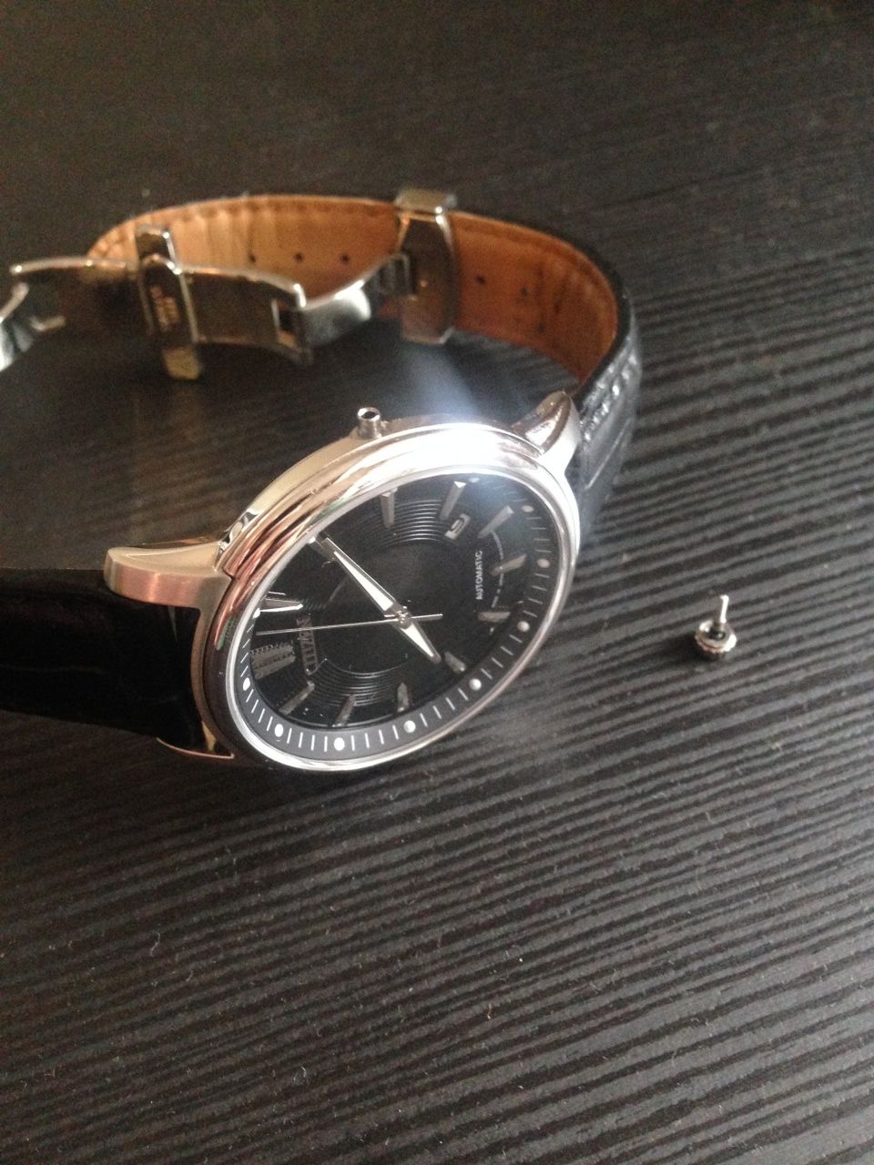

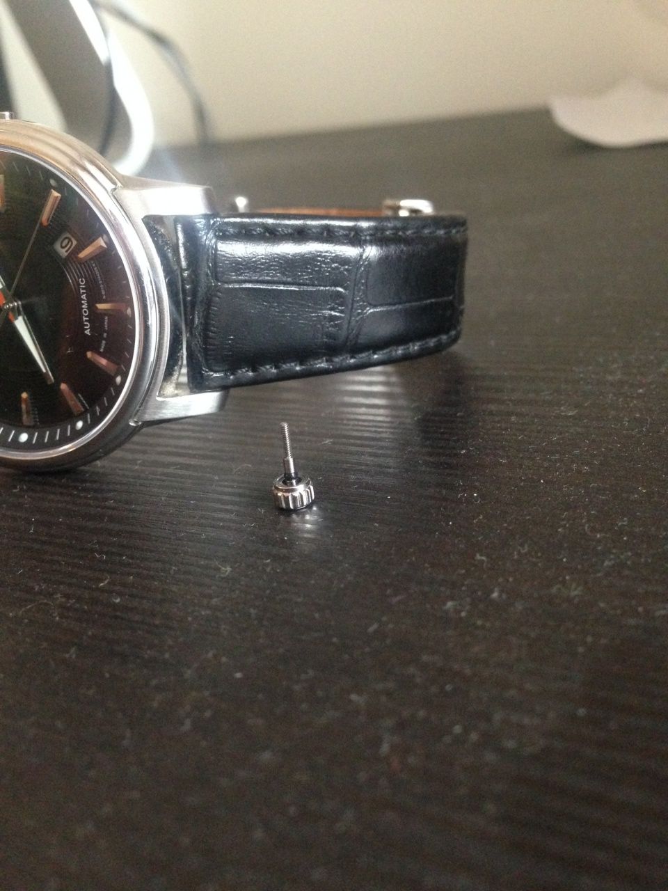

Всем добрый день!
Часы пролежали на полке 1,5 суток и решил их вручную подзавести. После 5-7 оборотов головки внутри нее что-то прохрустнуло и вращать стало заметно легче, без сопротивления. Ну и сама головка оказалась у меня в руках.
Ощущение было как будто резьбу срываешь.
Подскажите, пожалуйста, серьезная ли поломка и сколько будет стоить ремонт (примерно).
Большое все спасибо!

Она не выпала, она отломалась, вал лопнул. Ремонт недорогой, думаю, тыщи две-три вместе с валом уложитесь

Обязательно откажут! Если нет следов удара,то по статье" неправильная эксплуатация" Хотя я лично считаю что для данной поломки возможны и другие причины,связанные именно с дефектами.
Что касается ремонта ,то он ,как уже сказали,не сложный и не дорогой. Сложность может быть связана с извлечением остатка вала.
