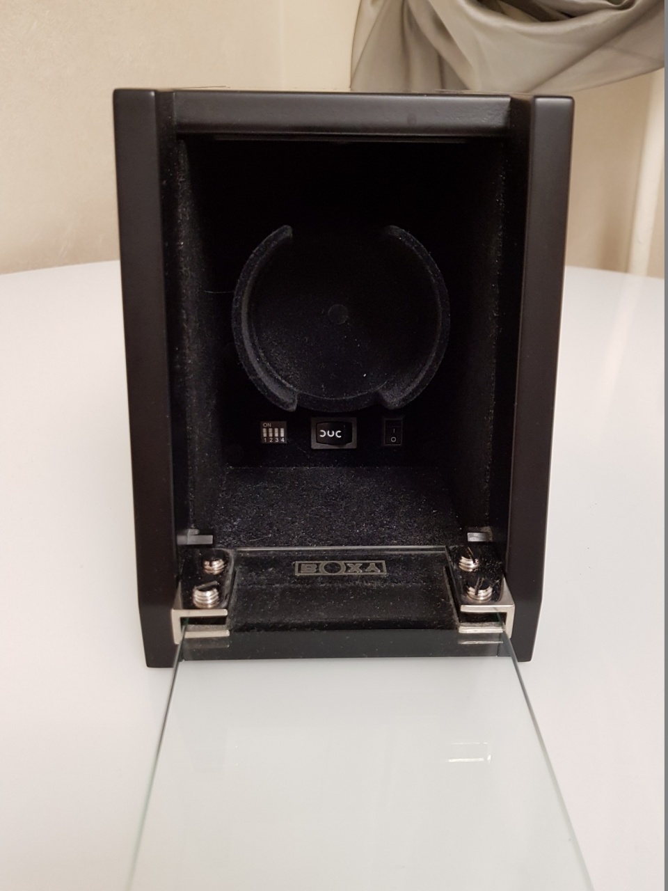

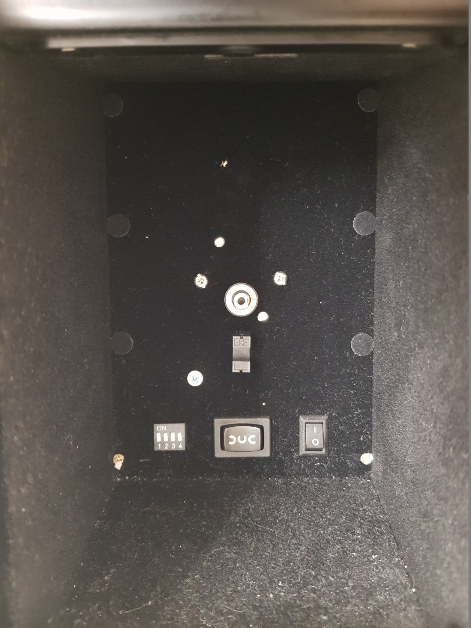

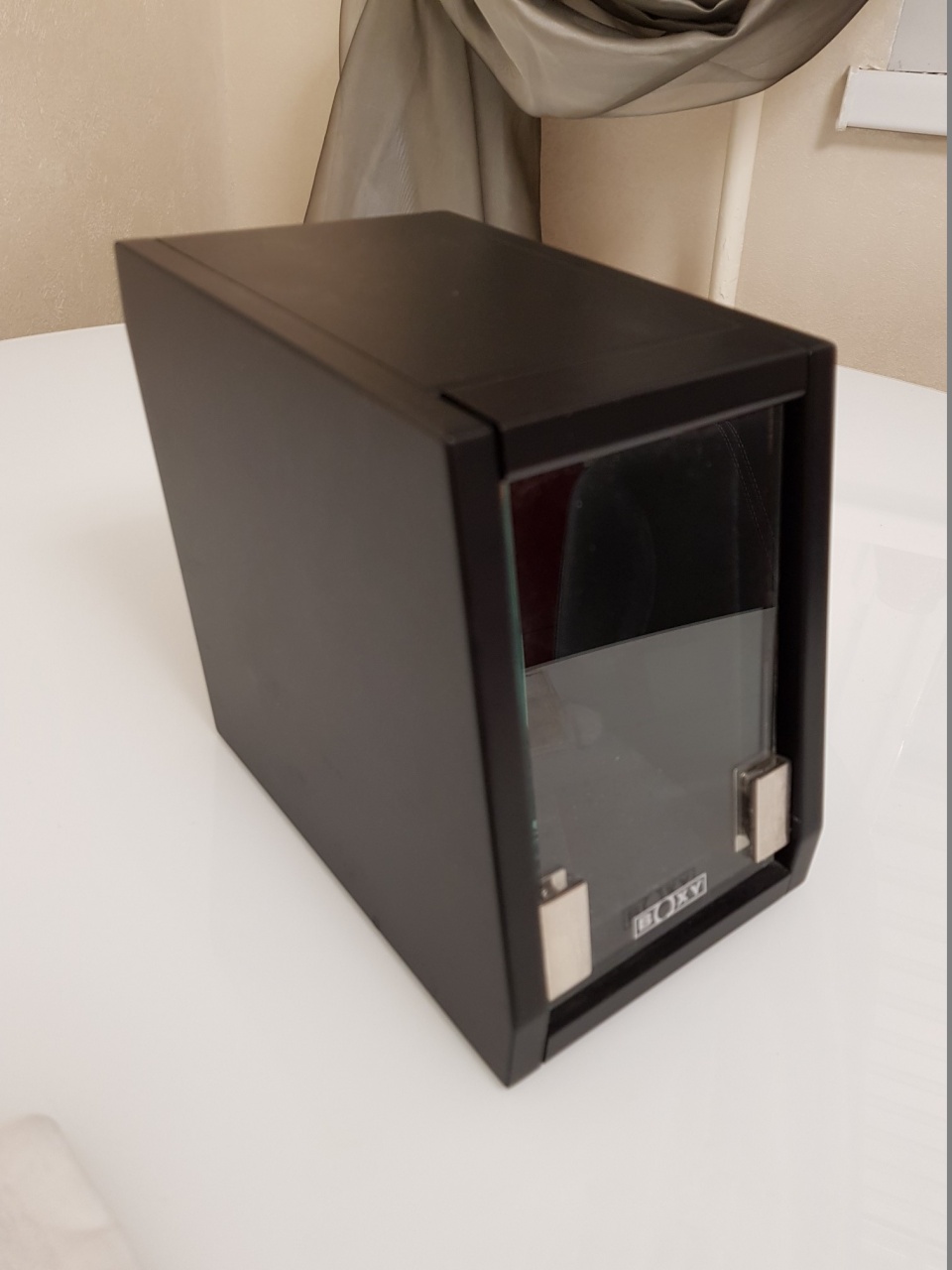

В связи с появившейся часовой обновкой решил снова начать пользоваться своим виндером Boxy Castle-01.

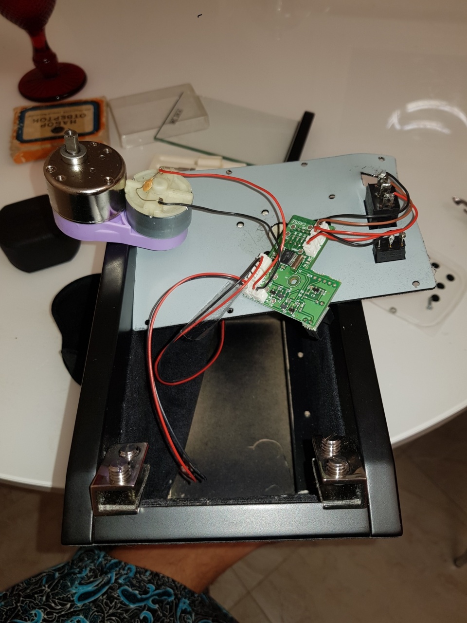

После отсоединения всех декоративных заглушек отвинтил внутреннюю стенку
кстати вынуть её от туда было той еще проблемой. Оказывается эта стенка металлическая и установлена там была в распор - даже винтов никаких не надо было бы производителю устанавливать. В общем не особо просто разборная конструкция..но разбирать это не собирать.
Внутри был найдена вот подобная начинка:
С обратной стороны двигателя- ременная передача.
Тройной переключатель - это стороны вращения, поменьше - это вкл/выкл.
Начал мерить напряжение пытаясь понять где же идет потеря или может накрылся сам движок:
1. На входе в плату напряжение есть
2. На плате имеется два выхода (далее будет схема, на фотографии вблизи оба из них пусты) - на оба напряжение выходит - подключив туда моторчик он прекрасно начал крутиться (правда нон-стоп, что в данном случае не актуально)
3. До ножек переключателя режимов тоже доходит
4. Выключатель прозванивается - с ним все хорошо
5. Напряжение на переключателе вращения тоже есть (соответственно при включенном выключателе).

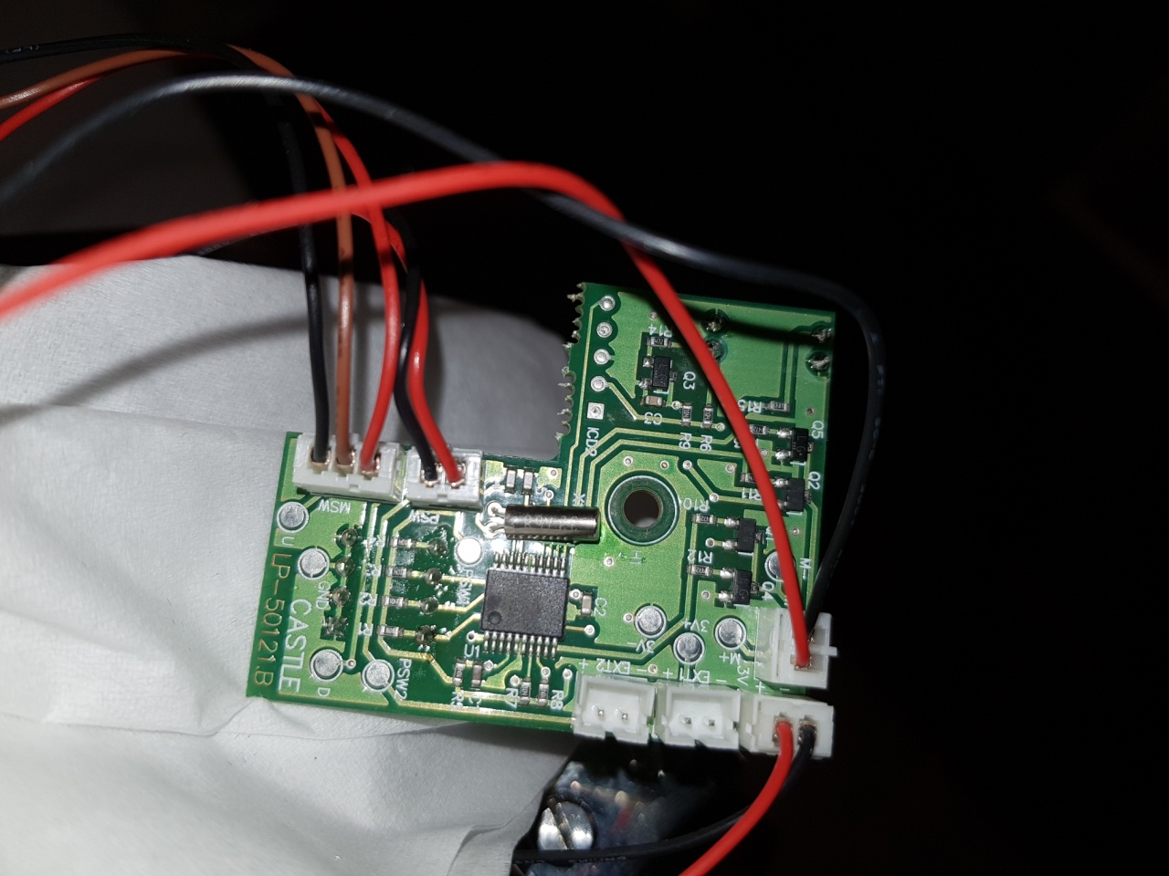

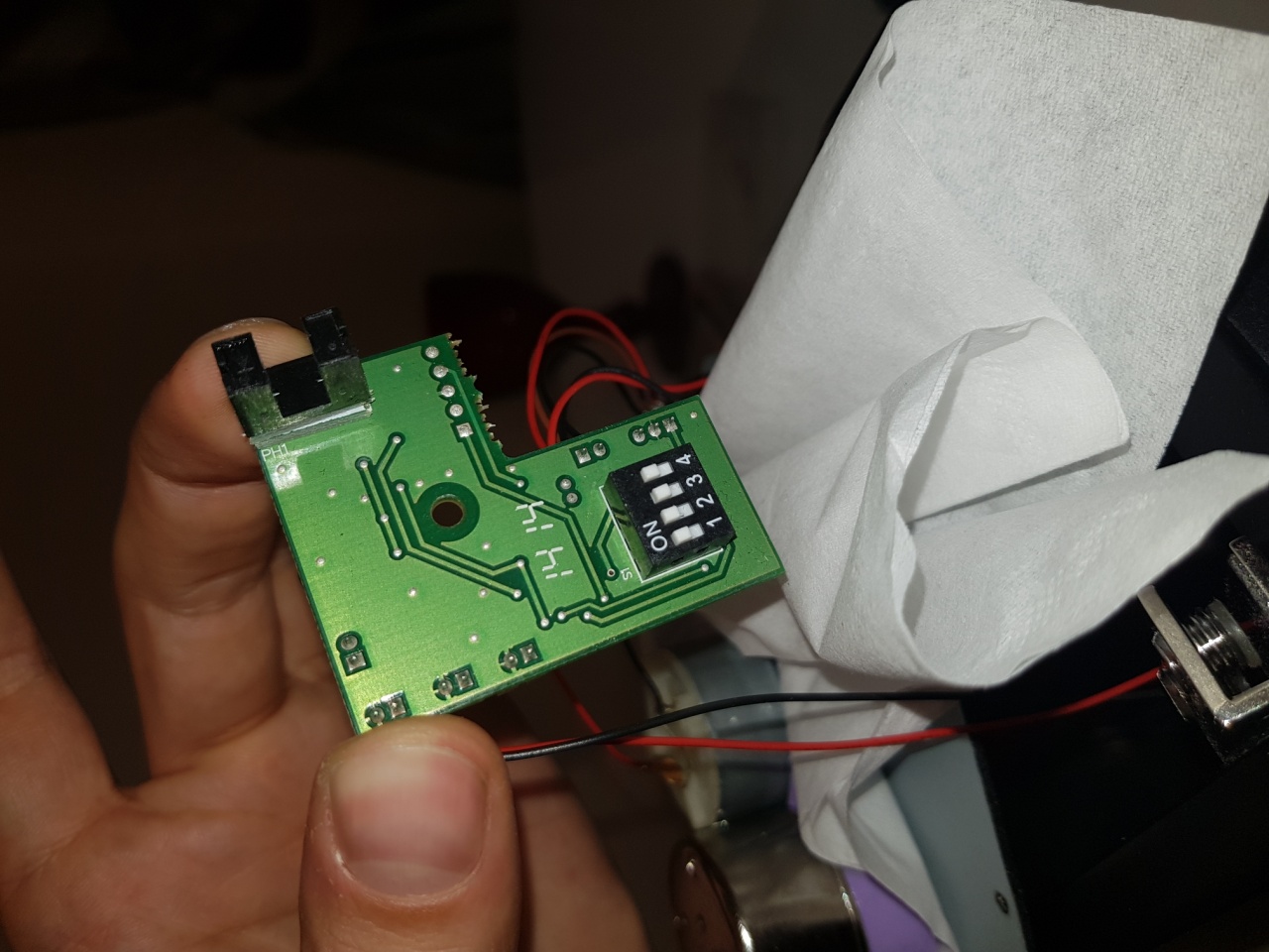

и другая сторона платы:

Как итог:
у меня есть опасения что это где то в "мозгах" этой миниатюрной платы "шарики за ролики заехали" потому что всё остальное вроде прозванивалось и визуально все контакты были в порядке.
Если кто сталкивался с данным конструктивом прошу помочь - как бы мне починить её?
И другой вопрос, если это всё же мозги платы поехали - плату то я мог бы и выбросить а вместо неё поставить что то на замену (даже возможно без множества режимов, но лишь бы не постоянно а периодически вращая часы) - вопрос - где бы купить новую плату?
