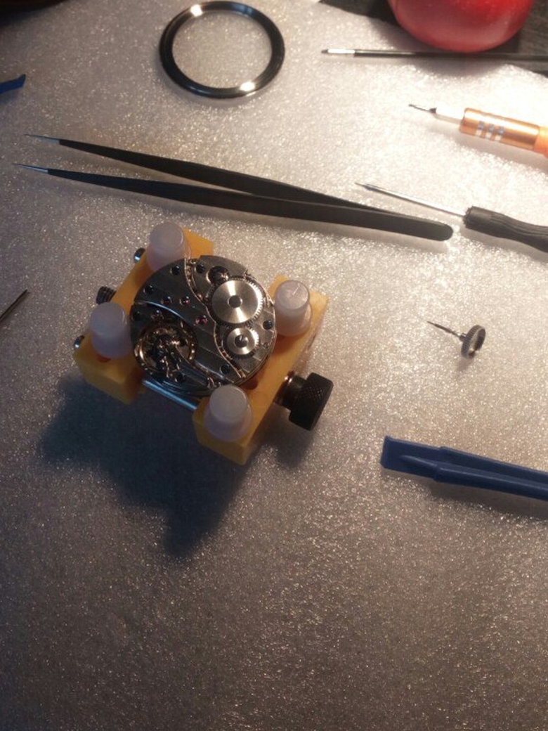

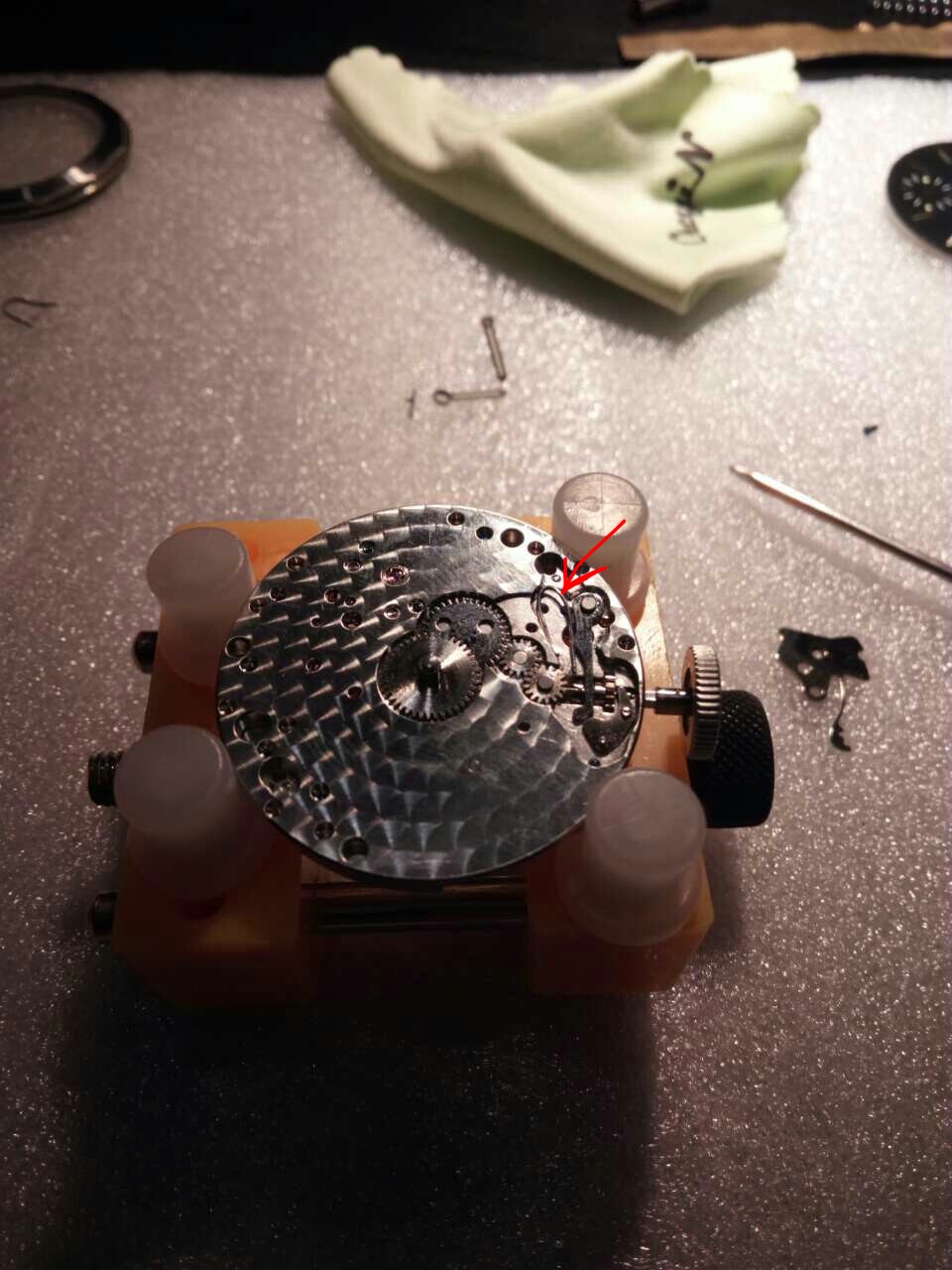

Перестала заводная головка переводить стрелки. Снял скобу и головка вывалилась. Было принято волевое решение – разбирать! Впервые разбираю механику, до этого пару раз менял батарейки в кварце. Видимо просто раскрутился стопорный винт, но после того как вынул механизм выскочила деталь. Ну пришлось разбирать весь узел. При разборе выскочила деталь, которая натягивается пружиной (отмечена красной стрелкой), пружины не обнаружил, или потерял или ее и не было.

Пружину удалось изготовить из проволоки, которая используется в пружине автоматических авторучек. Все собрал, все работает. Очень помогло вот это видео.
