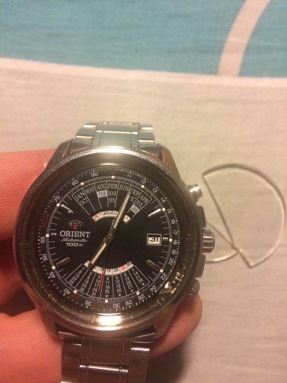

Всем доброго времени суток.
Прошу прощения, если размещаю пост не в том разделе где надо, если что модераторы перекиньте куда надо, заранее спасибо
Суть проблемы такова, есть у меня часики Ориент с вечным календарём, разбилось стекло и утерян крутящийся безель, который был под стеклом, очень жалко часики ,охота их восстановить и снова носить, может кто что подскажет, где можно купить недостающую деталь и стекло. Буду очень благодарен.

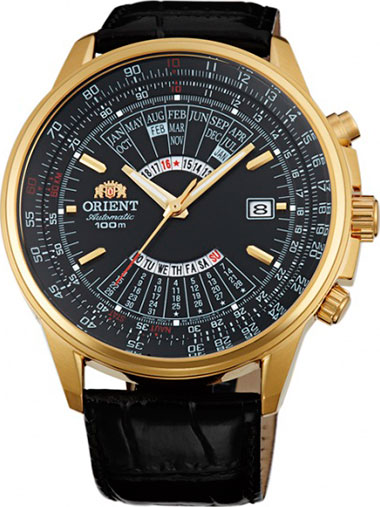

а были часы вот такие

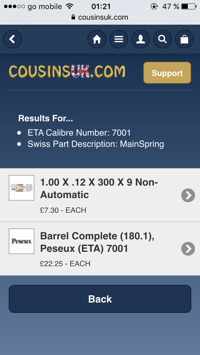

Не хочу плодить лишние темы.
ETA, он же peseux 7001 - лопнула пружина заводного барабана.
EBay молчит, руспарт сообщил «Заказанной Вами пружины ETA0770.7001 к сожалению нет в наличии.»
На кузине нету.
Вроде должно быть полно запчастей на этот калибр...
Ткните носом пожалуйста.

Измените алгорием поиска. Ищите не по калибру, а по размерам пружины.

Не факт что будут пружины отдельно, когда производитель рекомендует менять барабан в сборе.
PS А барабан продается на том же руспарте, 2.5к конечно не дешево, но имеется в наличии.

Можно и так. Только толщину на наручных надо искать с точностью до 0.0005 мм, иначе можно напороться на существенно больший или меньший вращающий момент.

На казинсе и пружина, и барабан в сборе
Да, пружина не под брендом ЕТА, но возможно делается на том же заводе, что и пружины для ЕТА
