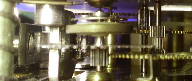

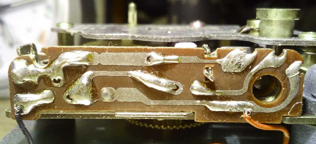

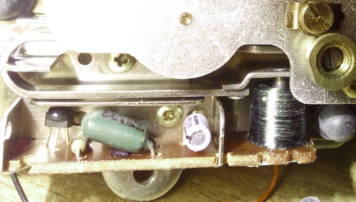

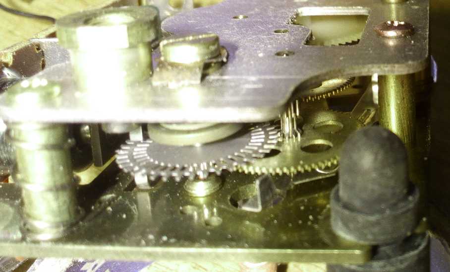

Поступил в ремонт механизм камертонных часов Jeco, ориентировочно выпуска конца 60-х годов XX века. Опыт уже какой-то был - http://forum.watch.ru/showthread.php?t=163947 .
При осмотре механизма обнаружена 50-летняя грязь в механизме, из подшипников колес чуток выступает засохшая смазка, полотно ротора ходового колеса прижато к одной стороне магнита камертона и значительный люфт ротора в камнях опор - подозрение на излом цапфы ротора.
Их хорошего - мой ремонт у этого механизма первый - не повреждена заводская пломба.
Цапфа таки оказалась обломаной, но ... наполовину - только самый кончик, около 0,4 мм (в сравнении с уцелевшей цапфой) !
Но, чем черт не шутит! В японском механизме цапфы оказались минимум ВДВОЕ толще чем в камертонной "Весне" бывшего СССР.
Почистил механизм без мойки (подшипники - зубочисткой), регулировать ничего не стал, выставил только ротор четко посередине магнитного зазора, и дал маслица в цапфы, понимая, что часики все равно не пойдут.
Собрал "до кучи, как было", дернул "Пуск" - и... пошли с первого раза!
И вот уже ходят 2-е сутки. За первые сутки убежали вперед на ... 2 секунды !
