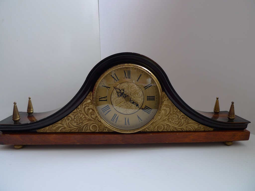

Камертонные часы весна не работают.
Подскажите пожалуйста, приобрёл не рабочие часы Весна камертонные ставлю батарейку, слышу шум, похож на шум обмотки трансформатора, но колесо не вращается, если шумит катушка значит ток поступает? Почему тогда не идут? Неужели всё так и ссохлись электролиты? Подскажите, кто чем может помогите советом я такой расстроенный....

Вот фото
ID:	421598   Нажмите на изображение для увеличения
ID:	421599   Нажмите на изображение для увеличения

задам пару тупых вопросов:
полярность не перепутали?
стартером запускали?
http://forum.watch.ru/showpost.php?p...00&postcount=2

Шум означает что камертон работает. А механизм надо запускать вручную - нажать на пусковой рычаг и резко его отпустить, чтобы раскрутить колесо до 10..12 оборотов в секунду. На втором фото этот рычаг чётко виден. Дёрнуть влево и резко бросить.

Я дёргал не20раз а больше и ничего, не запускаются, может купить другую батарею, эта снята с других электромеханических янтарь, может им мощнее нужна, а это уже в сроке эксплуатации посажена? Колёсико интересное стоит там, когда проворачиваю рычаг, оно на месте только дёргается, так и должно быть?
Шум означает, только шум и ничего более
Если частота "ушла", то эл.блок может и шуметь, и гудеть, но его нельзя назвать рабочим.

Для начала почистить и смазать могут быть проблемы с магнитным колесом (тем которое вы назвали интиресным) .

Если камертон двоится, тоесть работает, тогда только очень качественная чистка и смазка. Никакого сопротивления в виде старой смазки и прочего они не потерпят, а в остальном прекрасные часы. Не встречал особых проблем с ними, может повезло.
