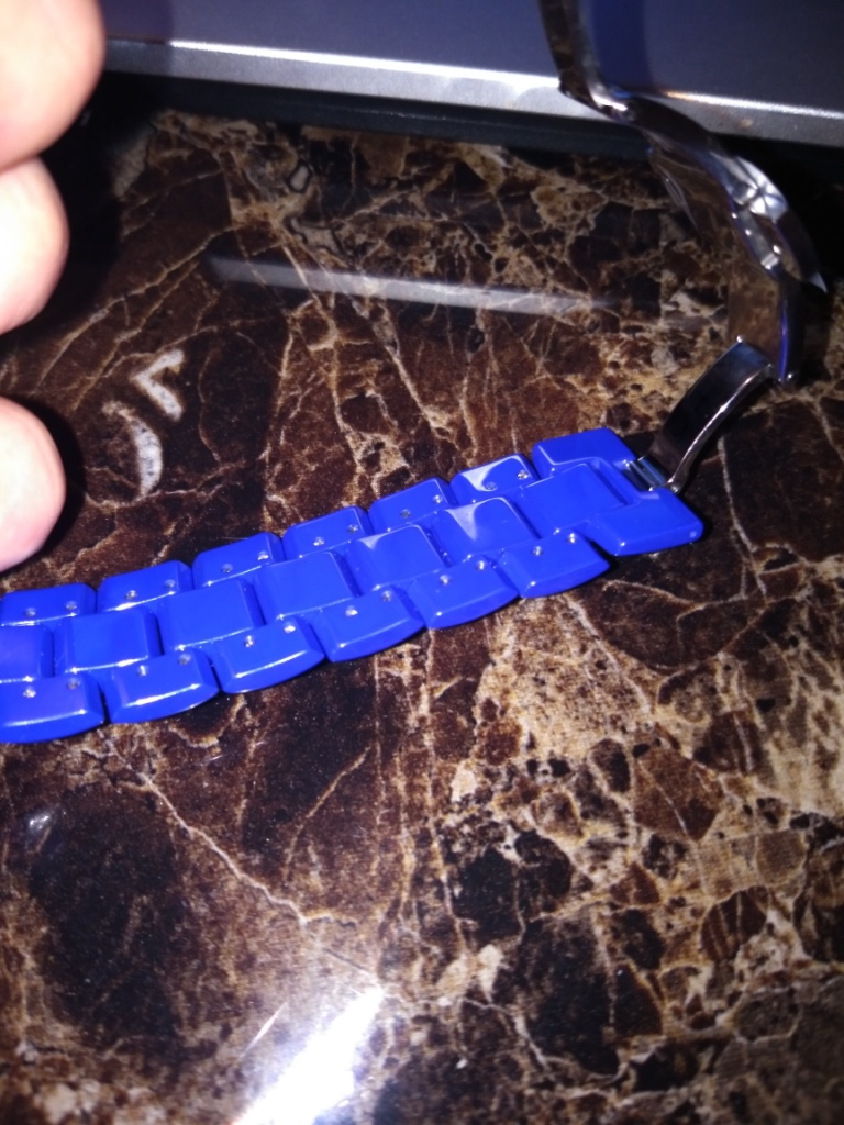

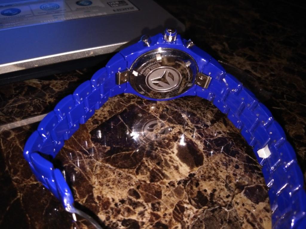

Помогите советом! Как уменьшить браслет на керамических Technomarine?
Добрый день!
Уважаемые форумчане, подскажите пожалуйста как уменьшить браслет на часах. Винтики откручивал в кол-ве аж 6 штук, но звенья стоят на месте, а тянуть/дергать в одну из сторон страшно ибо керамика... Может кто сталкивался, заранее спасибо!
PS: За качество фото сорри...

Вы сфотографировали не ну часть браслета! Необходимо фото звеньев рядом с застежкой. Как правило вынимаются звенья идущие от застежки, как правило 3-4 штуки с каждой стороны! Сделайте нужное фото и Вам подскажут.

Доп. фото браслета
Надеюсь так понятнее...

Сообщение от ERgen Посмотреть сообщение
НЕ надо бояться. Делайте как раньше, откручивайте и тяните\дергайте, но строго по направлению "роста волос"
Судя по всему, часы новые и соответственно браслет еще не расходился, и звенья плотно между собой сидят...

Дёргать от внутреннего звена части с винтами в стороны.Внутри штифты, с них и нужно "стащить" детали с винтами.

Сообщение от NSGV Посмотреть сообщение
В каждом звене по 4 болтика, сначала их выкручивать потом дергать? А куда дергать, я если честно, не понял...

Нет под рукой такого браслета показать.
Да, сначала выкрутить все винты, потом взять браслет за части, из которых винты выкручены и потянуть их в противоположные стороны от браслета. Если держать часы вертикально, то тянуть нужно по горизонтали.
Они сойдут со штифтов и браслет распадётся. Дальше будет понятней.

Там две керамические половинки, которые соединяются двумя штифтами. Винты держат керамические половинки от соскальзывания со штифтов. Снимите винты и половинки слезут со штифтов. Тянуть в направлении перпендикулярном линии браслета. Убрав нужное количество звеньев вставьте последнее звено с застежкой на место и верните на место половинки предпоследнего звена. Далее заворачиваете все четыре винта на место. Снимать звенья симметрично от застежки, чтобы застежка сбоку не оказалась. При работе с керамикой соблюдайте аккуратность. Главное, тянуть строго перпендикулярно браслету точно по линии штифтов, а то можно просто сломать звено. Оставшиеся звенья оставьте в коробочке от часов, при будущей продаже могут оказаться просто необходимы, если у нового владельца рука толще. Отсутствие доп. звеньев может стать серьезной преградой при продаже.
