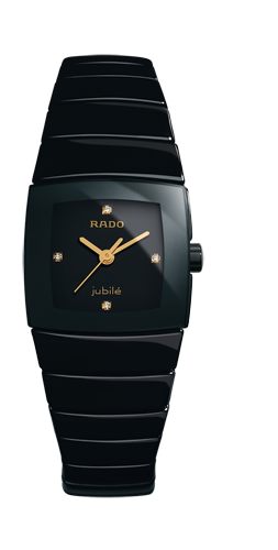

Как уменьшить браслет на женских Rado Sintra Jubile
Друзья, прошу помощи.
Купил жене в подарок Rado Sintra Jubile, такие же, как на фото, только с датой. Часы только вчера привезли. Дарить уже через неделю. Всегда регулировал браслеты сам, и все для этого есть. Но здесь в замешательстве. Штифтов-то нет... Две стрелки только на корпусе сзади, на браслете штифты только на крайних кажется звеньях (часы на работе в сейфе ждут). Через очень узкие щельки между звеньями если согнуть немножко браслет, видны металлические крепления. Предполагаю, что через них надо снимать звенья, но ума не приложу, как. Ковыряю интернет уже два дня, ничего не могу найти вразумительного. В книжке с часами тоже ничего про это нет. Боюсь ковырять новые часы, а хочется сделать самому, потому что всегда это делал, а ей куда-то еще ехать с ними из-за такой ерунды.
Регулировал на таких же. Только золотой керамике.
Да там не обычная система, но штифты есть.
Не очень сейчас помню, но по моему, сначала выдавите один , который на крайних и тогда поймете как это соединяется между собой
Керамические части сверху надеваются на металическую основу.

выдавливаются штифты у застежки и далее по одному можно убирать звенья. Система хитрая. выдавливается штиф, снимается звено, под ним мет. каркас, с которого уже легко снимается второй штифт и следующее звено и так далее

Друзья, спасибо, я примерно так и думал, что сперва крайние, где есть штифты, нужно снять, а потом что-то такое внутри уже остальные. Ладно, подарю с полным браслетом, а потом буду смотреть. Благо, инструментария под это дело много.
