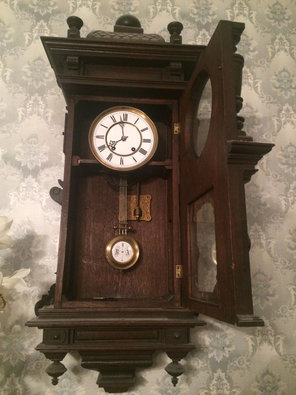

Добрый день!
Подскажите пожалуйста фирму и примерную стоимость часов. Хочу продать, СПб.

Добрый день!
У вас отличные часы, но без фото механизма определить фирму сложно. Я бы предположила, что там стоит Lenzkirch, но хочется увидеть фото механизма (там стоит клеймо) и фото гонга.

Часы правда очень хорошие , а вот по вопросу принадлежности этого механизма к Ленцкирх , меня немного смущает расстояние между заводным валами - мне кажется что здесь оно довольно большое.

Если померить, то получается треугольник даже не прямоугольный, верхний угол чуть меньше 90 градусов.
Могла бы подумать ещё на Carl Werner, но у них не помню таких резонаторов. Здесь стоит гонг на 2 спирали.
Очень хочется увидеть механизм!

Повнимательнее ещё раз посмотрел , некоторые элементы корпуса очень характерны для Ленцкирх , хотя это всё гадание на кофейной гуще - нужно фото механизма.

В таких корпусах любили делать часы FMS.

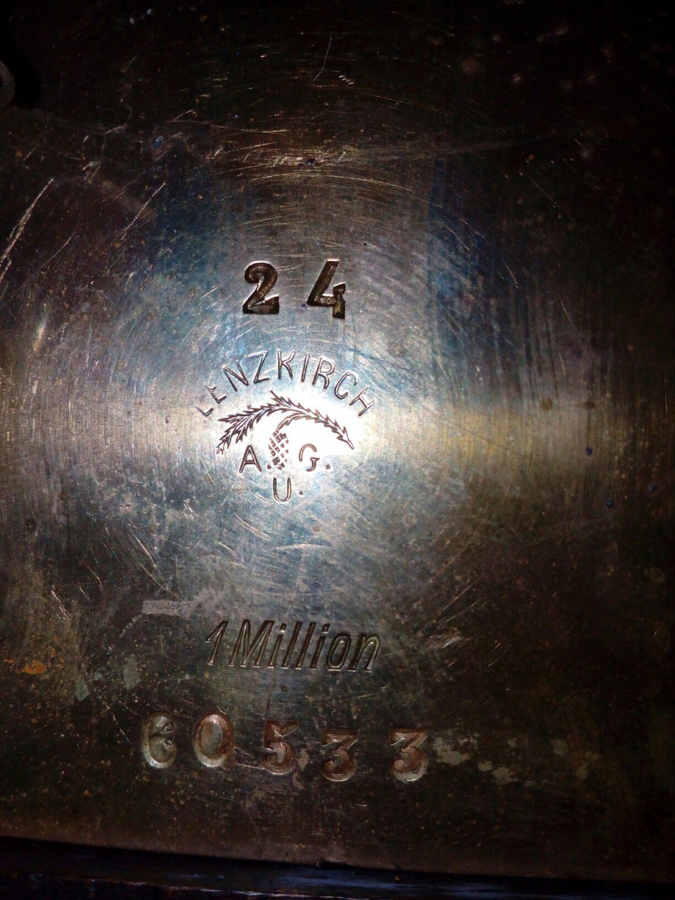

Спасибо за подсказку, наконец-то нашли опознавательные знаки.
Но всё равно не понятно, какая примерная стоимость у часов и куда их можно продать?

Так Вы этими знаками то поделитесь , от этого и оценка будет зависеть.

Простите, не прикрепилось фото в прошлый раз.

Ну вот другое дело , Татьяна попала в точку сразу , а я сомневался , если часы на ходу , предположу 15-20 тр .
Выставить можно на мешке или Авито.
Да , соответственно у Вас часы от фирмы Ленцкирх - очень качественный механизм.
