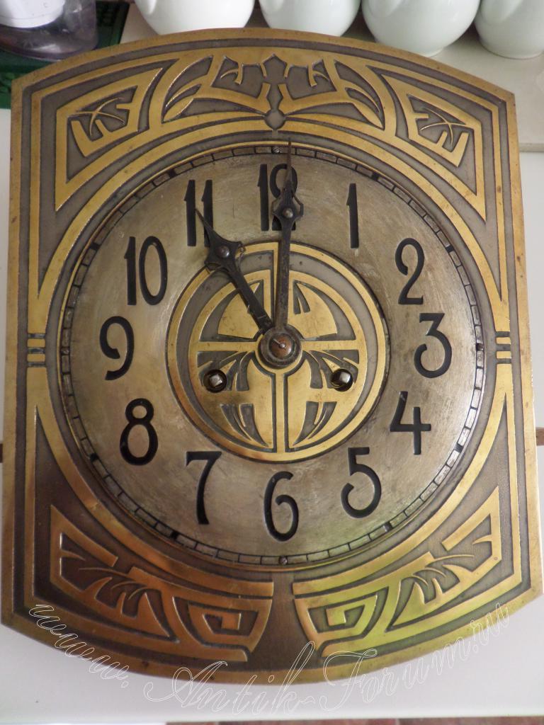

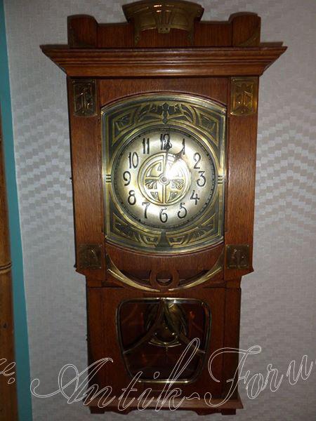

Не смотрите в сторону новых, сейчас не делаются вещи на века. Вперёд ушли информационные технологии, а часовое дело деградировало.
Бюджет в 40 т.р. даёт вам возможность купить прекрасные старинные часы.
Вот недавно классный Lenzkirch ушёл всего за 31 т.р.
