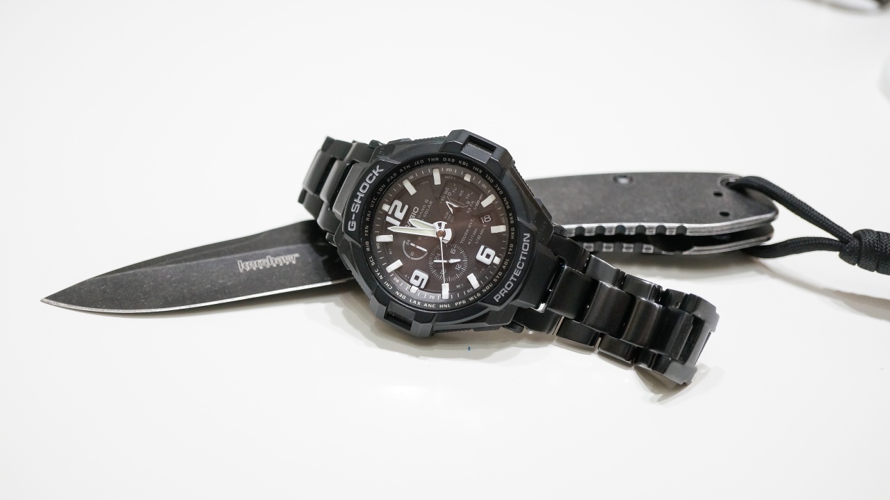

У меня было такое.Просто сел аккум.Надо было просто его зарядить.Ведь не даром же стрелки встали на 12,а не как бы куда попало.У меня они долго лежали на полке и встали,я просто положил на окно на несколько дней и они пошли.А вот зачем их разбирали,это для меня вообще загадка.Там аккум,который будет работать минимум 10 лет.а скорее всего больше в два раза.
