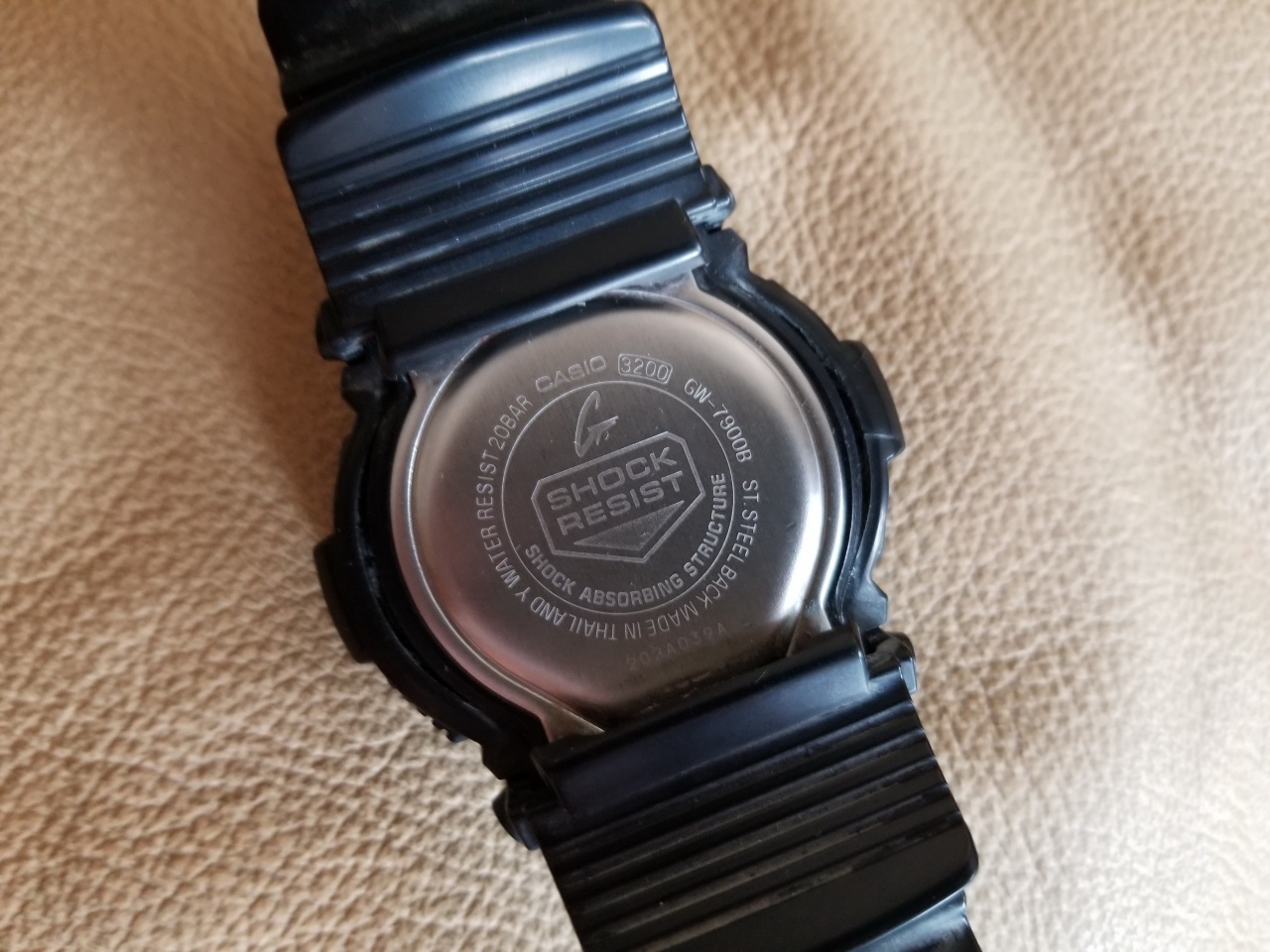

Доброго времени суток многоуважаемые форумчане.
На утро обнаружил "черный экран смерти" на своих часиках casio g-shock GW-7900B (3200).
Часам уже много лет, возможно лет 10 как назад купил их в Москве где то за 6 т.р. в последние 3 года глючила верхняя левая кнопка, возможно после соленой воды. Часы всегда работали - лежали на полке в сторону окна, либо носились на руке во время заграничных поездок на море. То есть основное время просто лежали на полке на свету. дня 3 назад обнаружил что экран погас кнопки не реагируют.
Вопрос к знатокам - что это может быть ? внутренняя батарея кроме солнечной издохла или ее там нет ? Сколько может стоить ремонт ? И вообще ремонтопригодны ли они ?
Заранее спасибо,
Александр.

Может быть попробовать батарейку вместо аккума воткнуть. Если заработают значит пора искать новый аккумулятор. Ну или забить и ходить с батарейкой.

Ну это как любил говорить мастер у которого я менял батарейку-"Вскрытие покажет!". Ну а если "ставить диагноз по фотографии", то Вы сами писали про глюки, а как правило дефекты сами не проходят и возможно аккумулятор проблему не решит. Вскрывать и смотреть придется, как Вы сами поняли, а вот у спецов или самому, решать Вам. Удачного решения проблемы!

Трудно сказать. Для начала нужно разобрать, вынуть (!) аккумулятор, выставить часы на очень яркий свет и замкнуть контакт "сброс". Если запустятся - менять аккумулятор. Нет - проверять солнечную батарею, её соединение с платой. Если там всё нормально - менять плату.

в общем положил я их на подоконник совсем близко к солнцу пришел с работы, они пошли, но только ни одна кнопка не работает, спешат на 20 мин, дату и месяц и год показывают какуето хрень. Положил на 20 мин под настольную лампу больше изменений не было. По-прежнему кнопки не работают. И индикатор зарядки батареи ничего не показывает.

Часам нужен ультрафиолет, а под настольной лампой его нет. Так, что - на солнце.

Любой оф сервис, в Гугле пробейте сервис касио, в другом месте просто запорят ещё сильнее, нужно вскрытие, чистка почти 100%, если саленая вода в нутри не побывала, то все поправимо, почти всегда.
Но судя по признакам, побывать, могла
там 1 аккумулятор, заряжается он световой панелью, солнце им не обязательно аккумулятор ctl1616
модель эта 2009г в Москве они в продаже с 2010 по факту, Так что им от силы лет 8мь при максимальном расчёте

При минимальном заряде аккумулятора (CHG или C), часы не должны реагировать на нажатия кнопок. Нужно довести хотя бы до M или H. И да - в любом случае надо нести в сервис, чтобы уплотнительные кольца на стержнях кнопок и под задней крышкой обработали силиконом или заменили (в зависимости от их состояния). Там же могут и проверить ёмкость аккумулятора, возможно есть смысл поменять аккумулятор.
