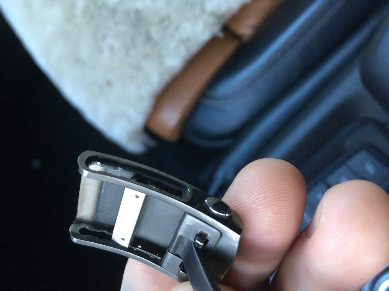

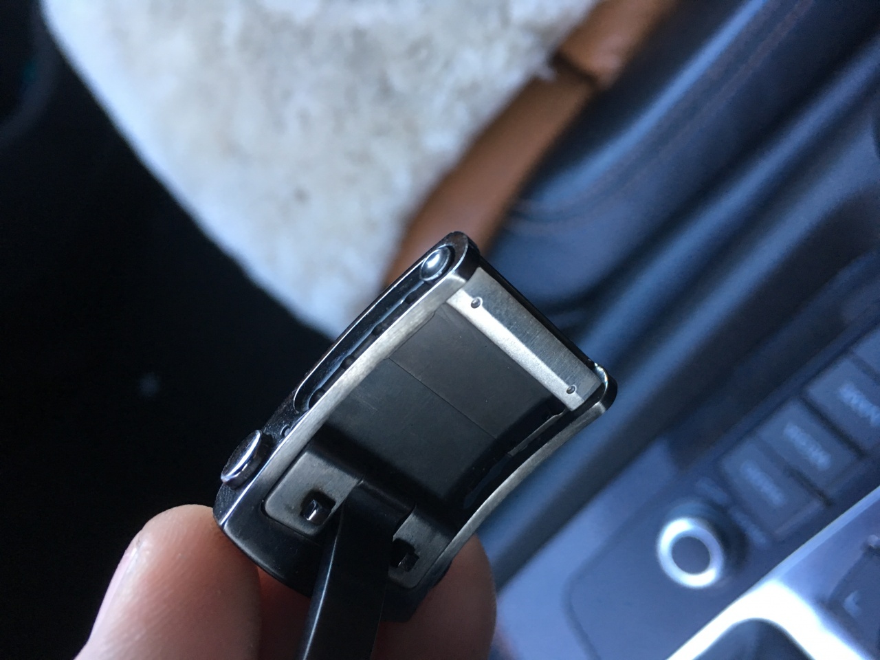

Да. Все именно так и случилось. Вылетела эта кнопка, ее на планке фиксирует тонкий штифт, и если сильно дернуть кнопку наружу, он обламывается. Естественно, вылетает пружинка, благодаря которой кнопка нажимается туда-сюда. Что либо придумать , ни я , не мастера часовые и даже в ювелирке не смогли. Уж больно все это миниатюрное. А случились это , когда меня ребёнок дернул за ремешок, видать и зацепил за неё. Потерять Часы в таком случае , наврятли, получится. Завтра постараюсь загрузить фото, если получится

Загружаю фото

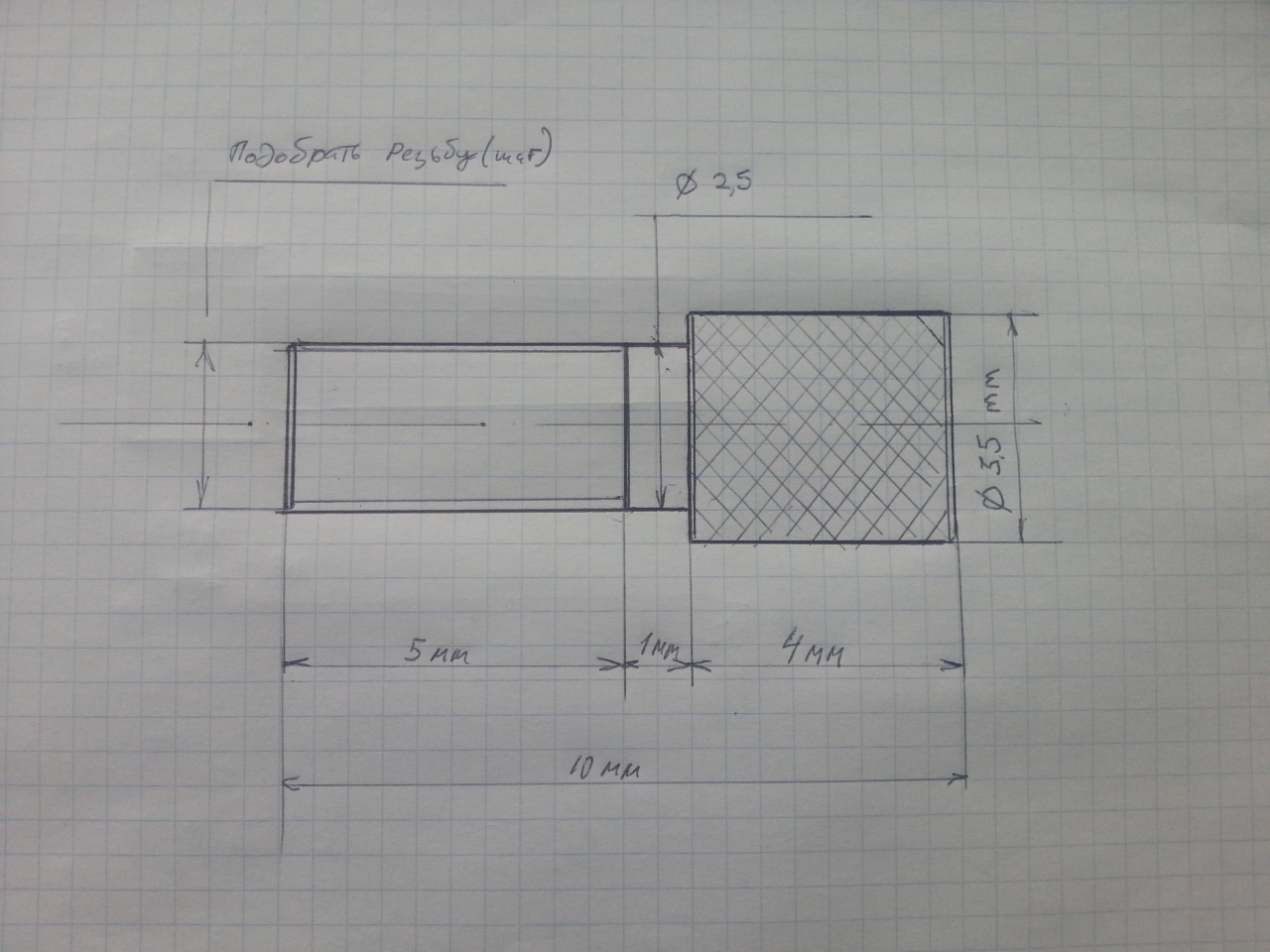

Как вариант к токарям обратиться - чтоб выточили цылиндр с внутренней резьбой и болтики.(Быстрого расширения уже не будет, но застежка станет функциональной). Возможно удасться нечто готовое найти.
Второй вариант - резьбу нарезать непосредственно внутри детали(застежка так же потеряет возможность быстрого расширения, но будет функциональной)
Хотя если подумать можно сделать с работающим расширением.
Расширение будет работать за счет выкручивания болтика.
Некое подобие чертежа ниже (необходимо только подобрать нужный шаг резьбы). Ну и размеры перепроверить.
