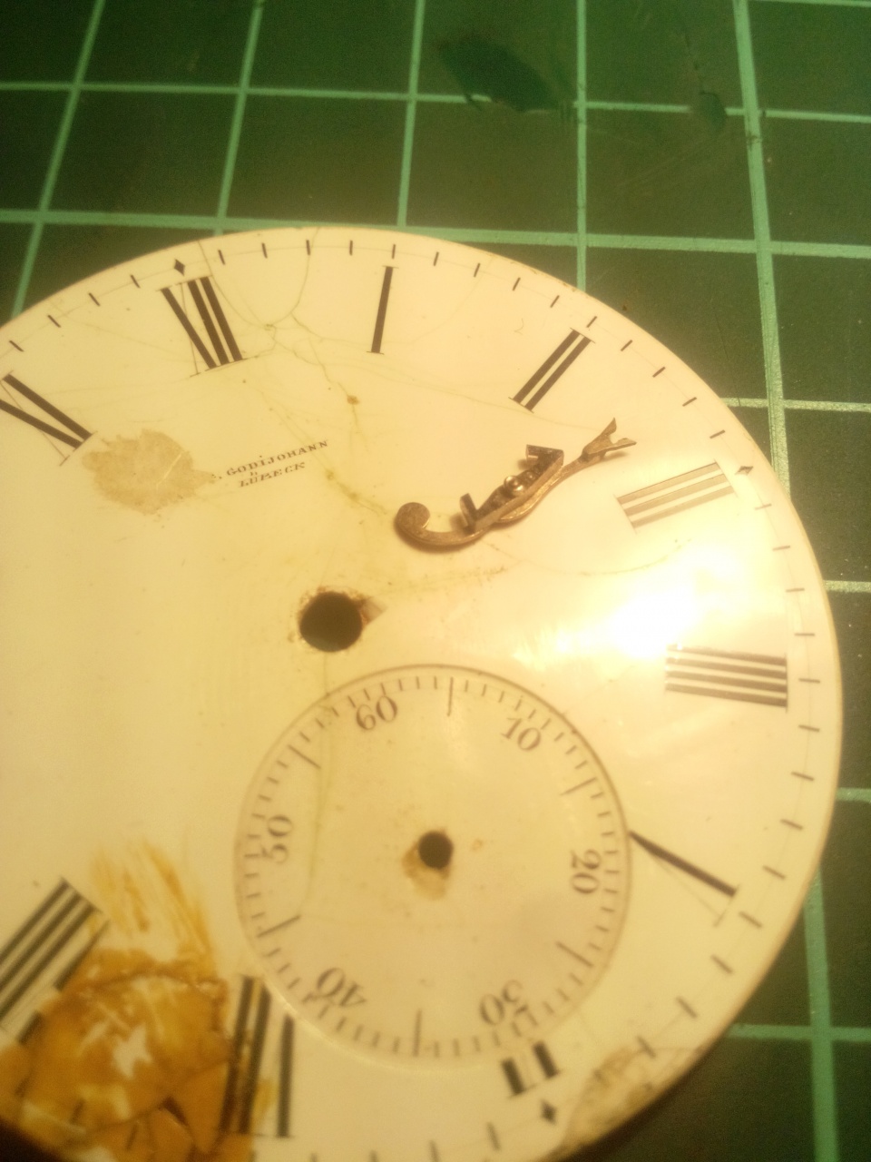

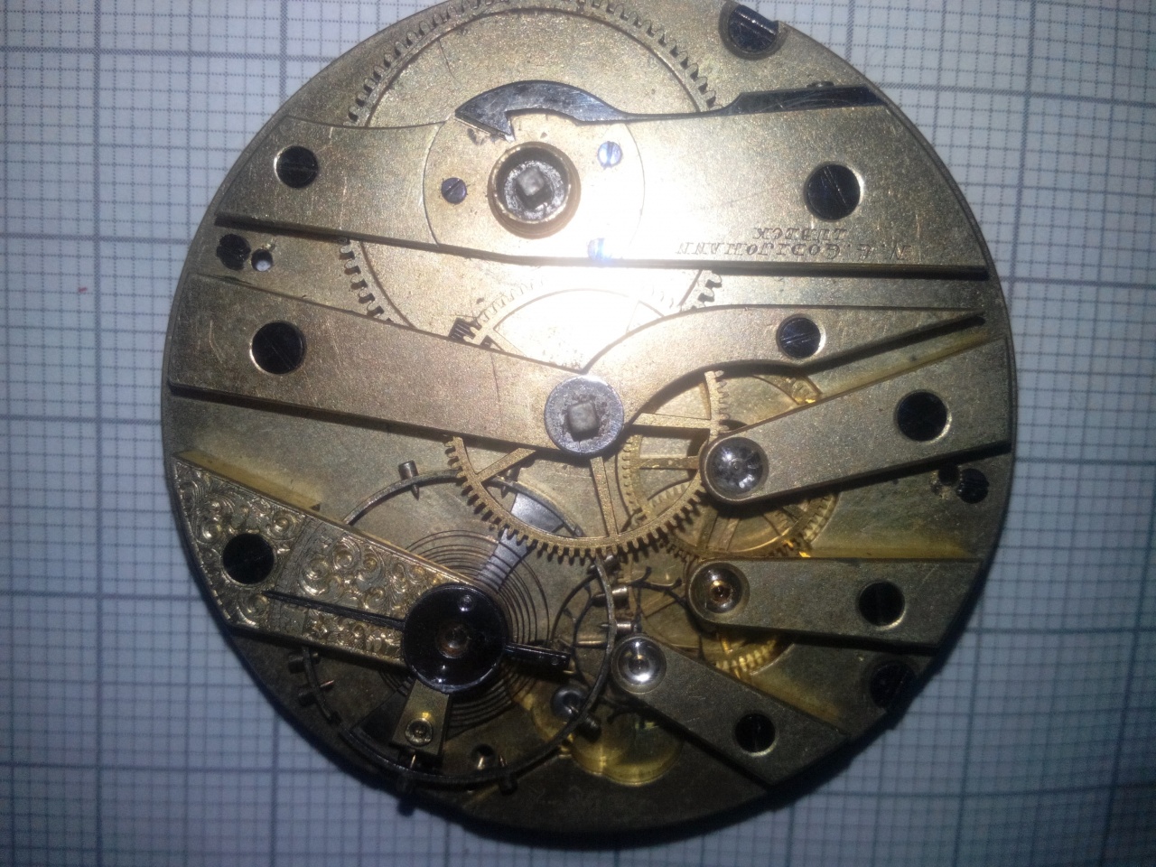

Доброго времени! Прошу совет!

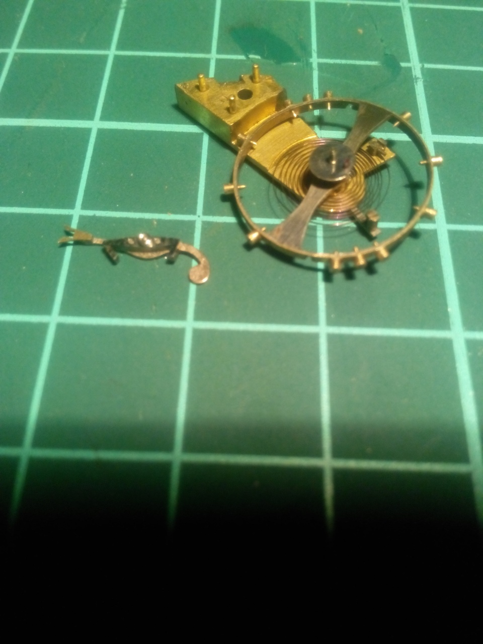

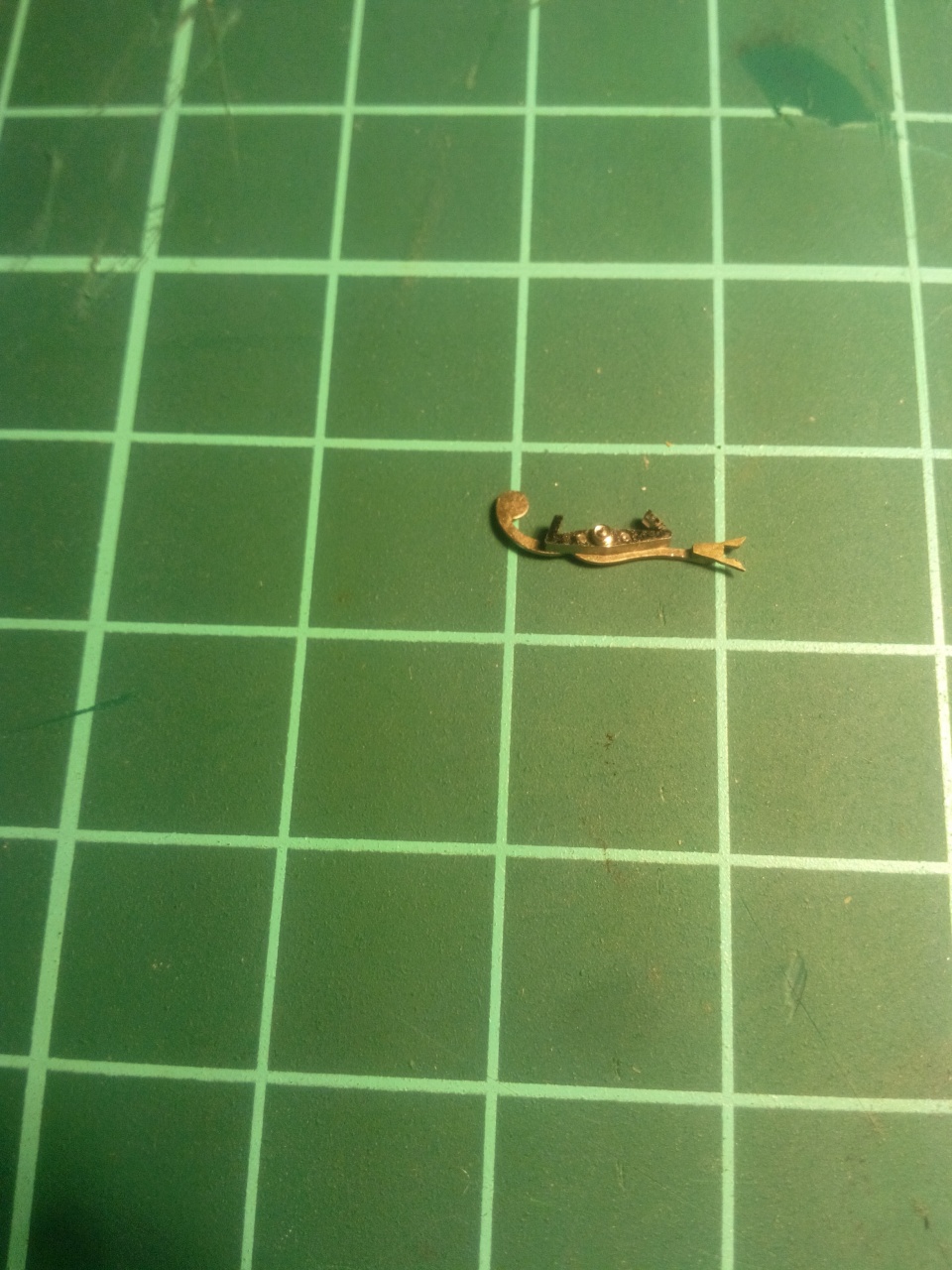

Кто встречал такие вилки (без копья) и баланс (с одинарным роликом)?
Обломана верхняя цапфа вилки. Искать донора или точить?
Фото меха выложу завтра. На мехе только одна гравировка та же, что на цифере.

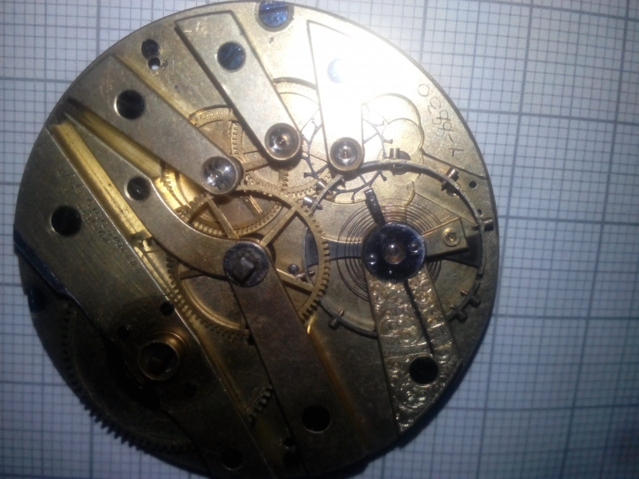

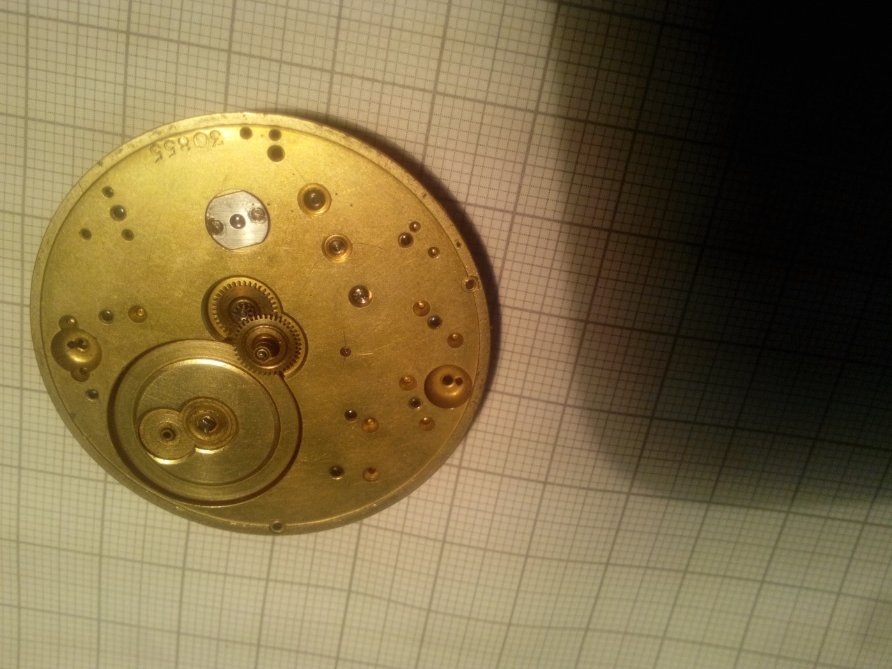

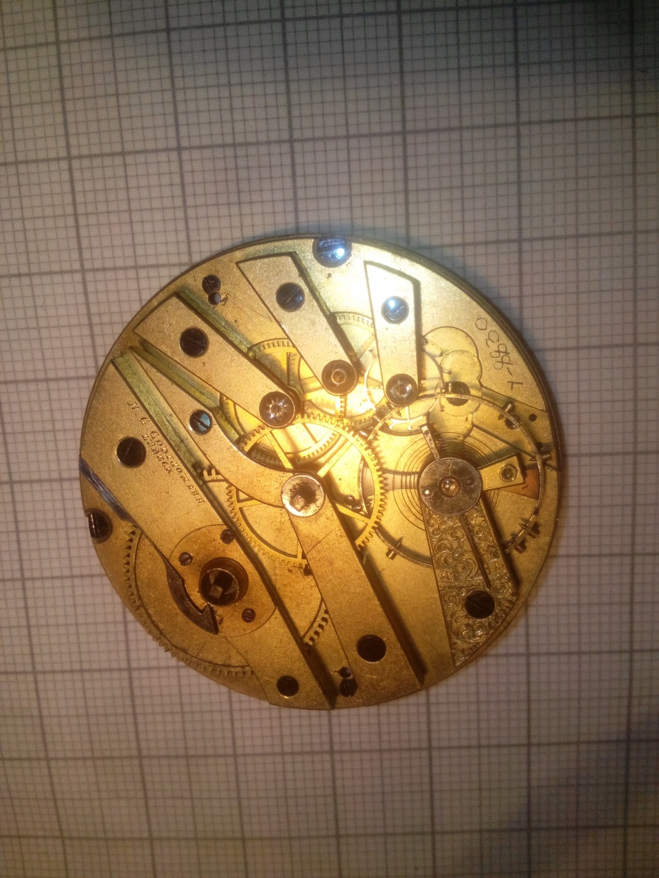

Фото меха. Может, кому знаком? камни белые.

Ваш механизм относится к второй половины - конца 19 века. Обычные швейцарские чсы. Почему думаете, что у вилки нет копья? Оно будет видно если повернете вилку верней стороны вверх. Представляет собой заточенную острую часть хвоста вилки и взаимодействует с роликом баланса, как все передохранительные ролики и копья... Искать донора нет смысла, как в ето время взаимозаменяемость деталей при производстве еще не была. Каждые часы для себя, все в них доводилось индивидуально...
Ось будет нужно точить или засверлить и поставить цапфу. Имейте ввиду, что ось на резьбе!!! Ее ненадо выбивать, а открутить!

Спасибо за совет по ремонту! Я и сам думал засверлиться. Однако, в балансе двойной ролик отсутствует, как класс. Есть только ролик с импульсным камнем.
...Ага, разглядел дугообразный вырез на ролике, как раз напротив острия вилки!
