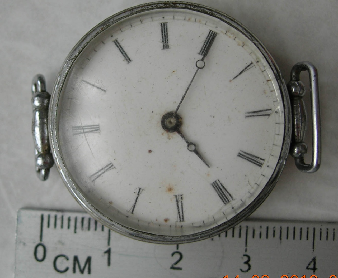

Попалось вот такое чудо. Неизвестная ключевка с анкерным ходом.
Ни одной надписи. Очень понравился циферблат и тонкие стрелки.
Думаю, при замене стекла на минерал и мойке будет смотреться лучше!
Стандартные вопросы:
- что это ?
- какого года выпуска?

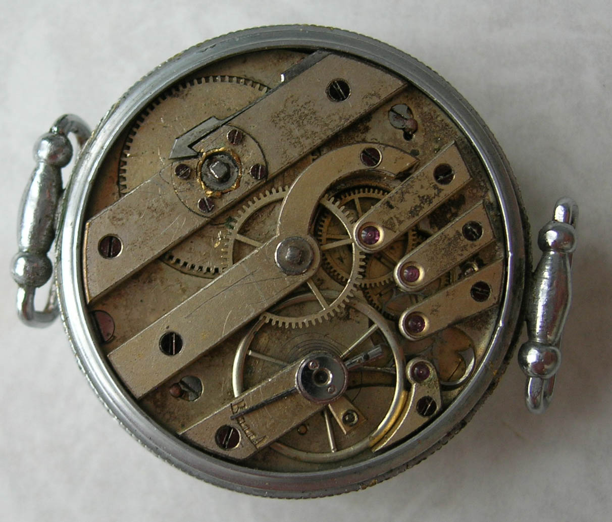

У них еще обод баланса замененный, от цилиндровых часов.
Переделка из карманного механизма в наручку. Довольно непрактичная, т.к. забивается грязь от руки.
Коллекционная ценность нулевая.

Ранняя анкерка, годов 1840-1860. Сильно замучена. Стрелки подобраны и обе неоригинальные. Калибр на стандартном эбоше.

А я думал всегда, что это самый дешёвый вариант бокового ША. Кто бы стал заморачиваться со сменой баланса от цилиндра и как это на практике реализовать? Судя по калибру - это максимум середина - конец 40х, он тогда появился. Но этот калибр выпускался довольно долгое время и имел успех.

ВАСЯ ,не "углубляйтесь" и не выбрасывайте их Проведите полное TO, подберите ремешок, подвесьте ключик сбоку на цепочке - и носите (хотя бы изредка), прикольно будут выглядеть (посмотрите на реакцию). Попадались такие в золоте (обод... родной).

Механизм - от раннего карманника-ключевика. Корпус - самоделка под наручку. В первую мировую начали переделывать, и позже в двадцатых, хотя тогда преимущественно были винтажные...

да у меня фоток часов с анкеркой и балансом таким с 2 десятка наберется. Это дешёвый вариант баланса. Там не винты ставили а углубление делали, как на цилиндровых. Дешево и сердито)

Такие балансы ставили часто с внешней термокомпенсацией (на градуснике). Тогда нет никакого резона делать дорогой обод. Но внешняя термокомпенсация не имеет столь гибкой системы регулировки, как вариант на ободе, поэтому от внешней системы отказались.

У цилиндрового обода обязательно останутся следы: ограничительный штифт и метка для установки выкачки.
