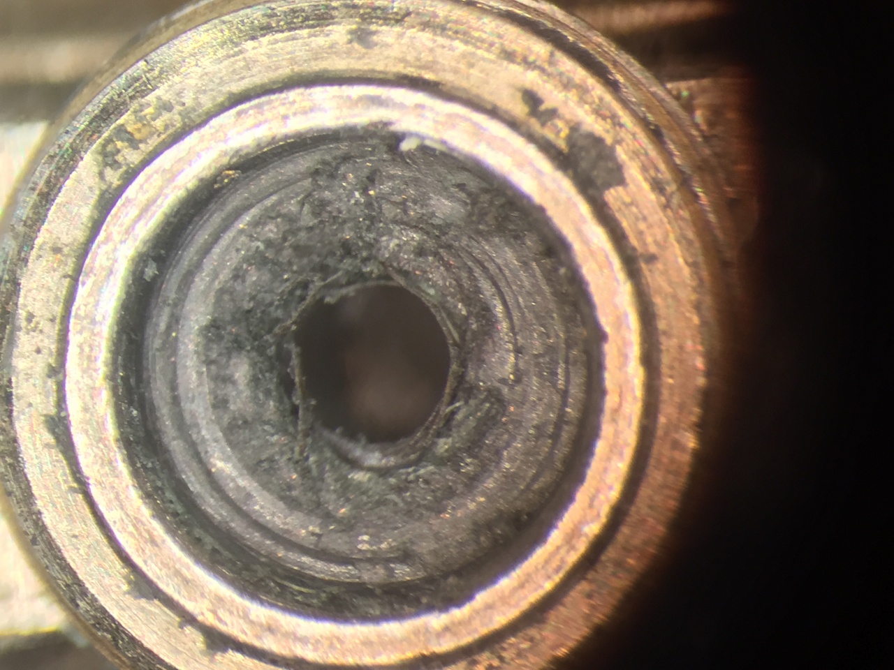

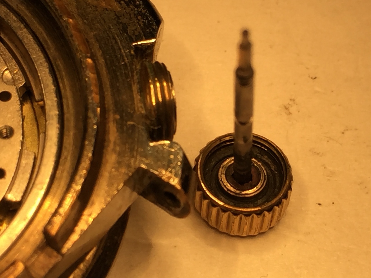

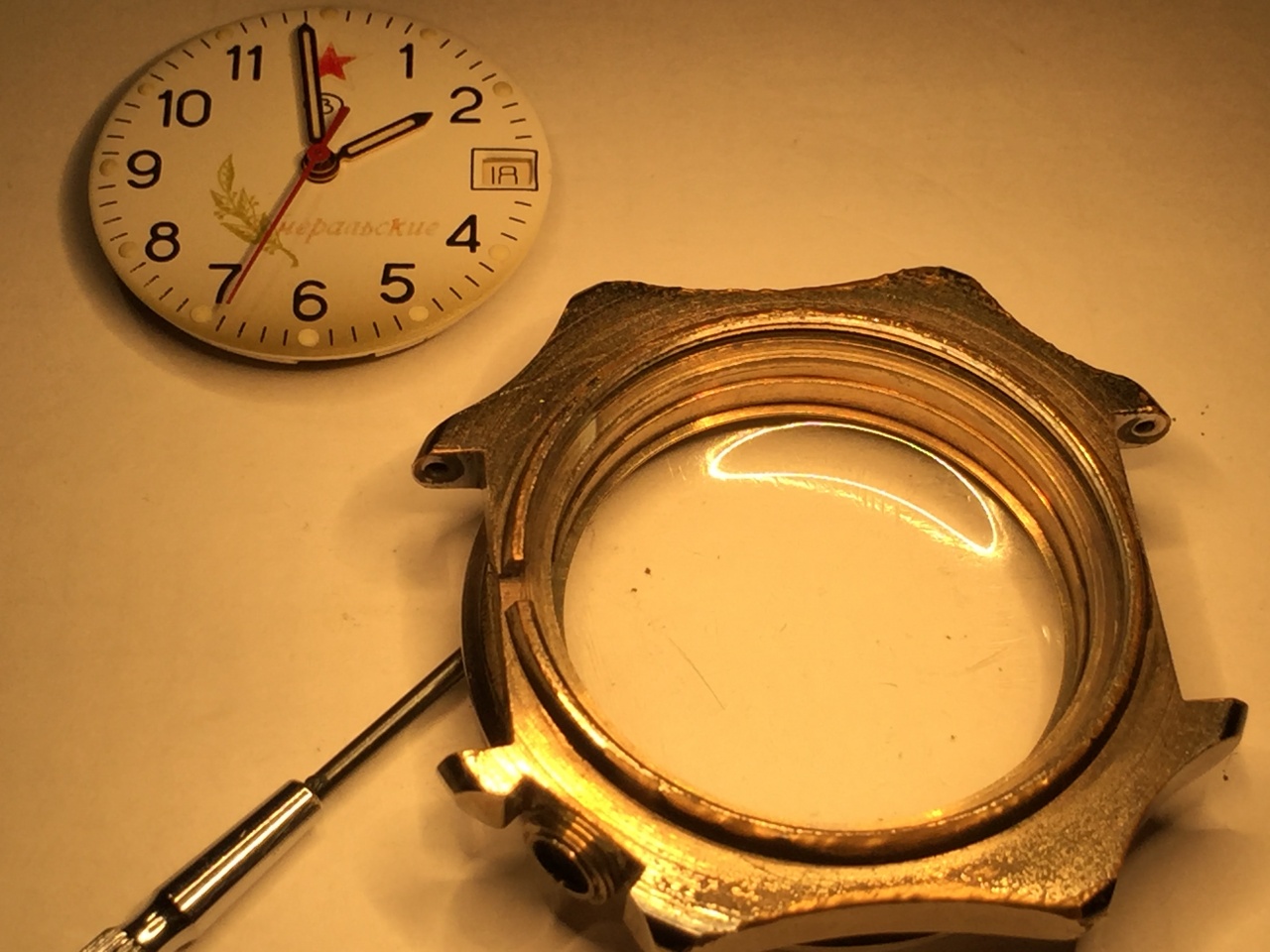

Нужна информация о размерах прокладок в заводной головке и во втулке заводного вала.
Сам механизм просто требует обслуживания. Хотелось бы и корпус почистить / промыть, а заодно и прокладки поменять так как они в ужасном состоянии.
Не подскажите год издания сего шедевра? Нет ни "Сделано СССР", ни "Сделано в России". Просто решил привести их в нормальное рабочее состояние. К тому же надо ведь куда-то Moebius масло расходывать!
Середина-конец девяностых или начало двухтысячных, позднее шрифт календаря стал другим.

Интересно по какой такой причине кто-то решил шрифт изменить?
Покрытие корпуса не в самом лучшем состоянии. Смазка внутри позеленевшая , но всё без малейшего намёка на повреждения. Будут тикать как новые. Вот прокладки точно нужно заменить.
5,5*3,2*0,5

Но я же замерил и размеры указал, правда забыл "мм" добавить
5,5*3,2*0,5 мм

Спасибо. Я проверил - всё правильно
А вот втулка под сам вал, та что в корпусе - там что за прокладка? 3.6х1х0.5мм ?

Странно. Если они водонепроницаемые то проектировщики должны были подумать об уплотнительном кольце вокруг оси вала. Как я вижу (через грязь) там стоит не только уплотнительное кольцо, но и металическая шайба, которая удерживает то самое уплотнительное кольцо.

Я просмотрел не меньше 10 различных корпусов, также у меня есть новые втулки - нигде не нашел такого уплотнителя, да и зачем он нужен в брызгозащищенных часах ( на 2-3 атм).
Может у вас эксклюзив какой то?
