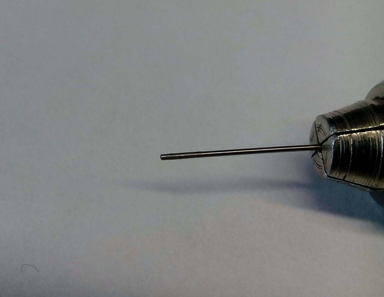

Диаметр 0.5 мм.

Диаметр 0.5 мм.Вложение 1942869
Получается что разница в площади соприкосновения с этой кнопкой внутри отверстия. Я так понимаю она наоборот должна быть больше в диаметре чем у иголки?

Иголка конусом, она застревает, и кончик не достаёт до поддавки.
Купите набор простых сверл до 1 мм диаметром в любом отделе "радио товары, пульты, антенны, батарейки", и будет вам счастье ) Стоит копейки.
