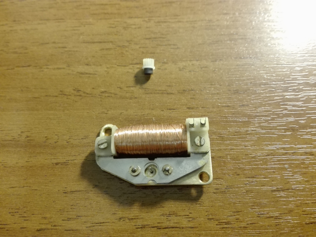

Неправильный ход шагового двигателя на кварцевых часах ОЧЗ.

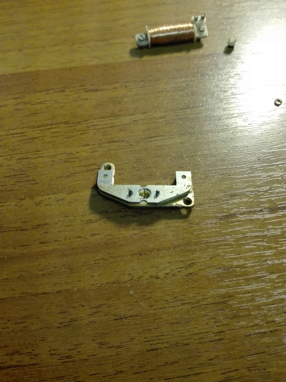

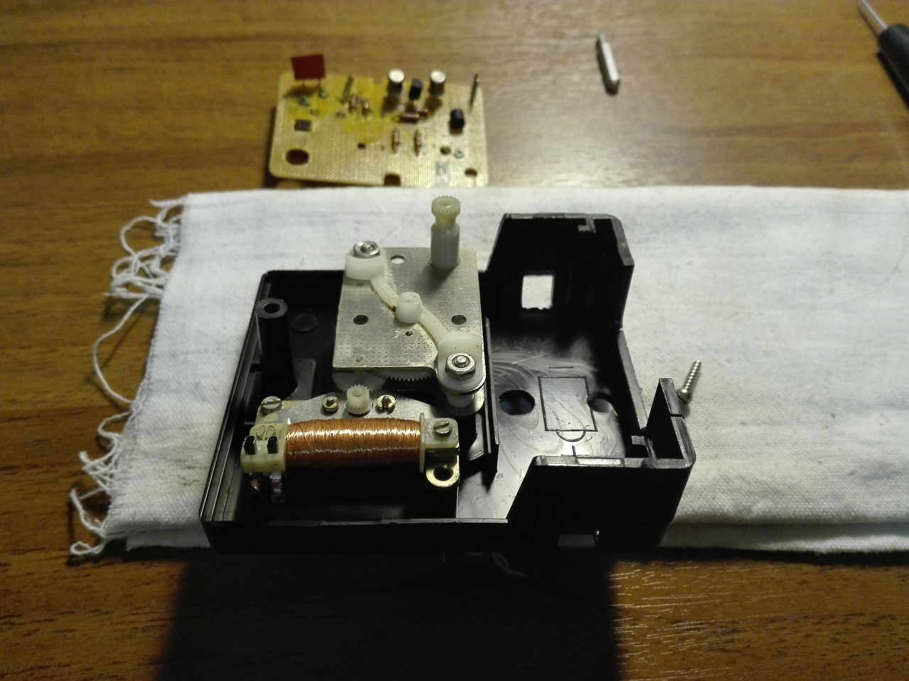

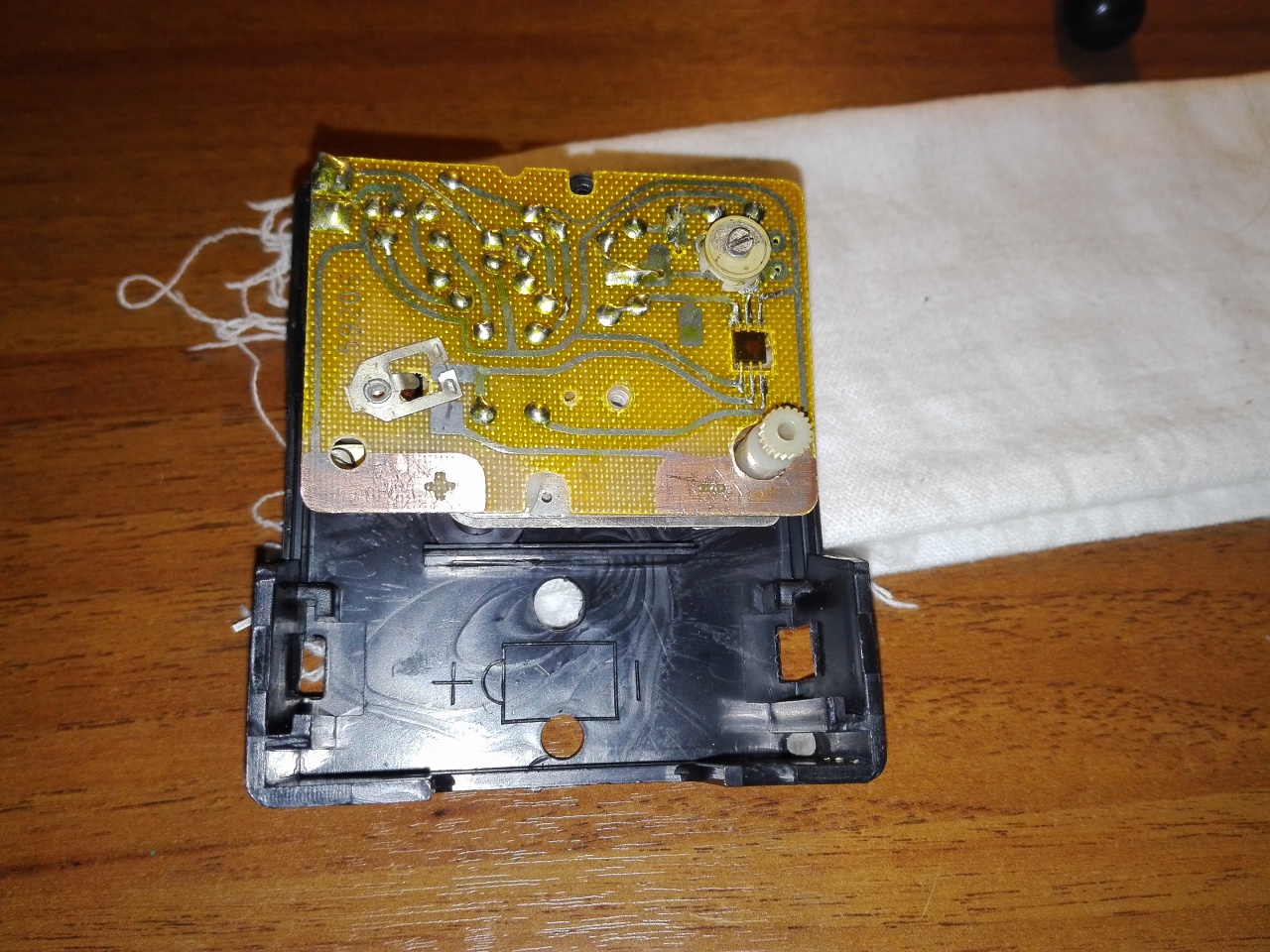

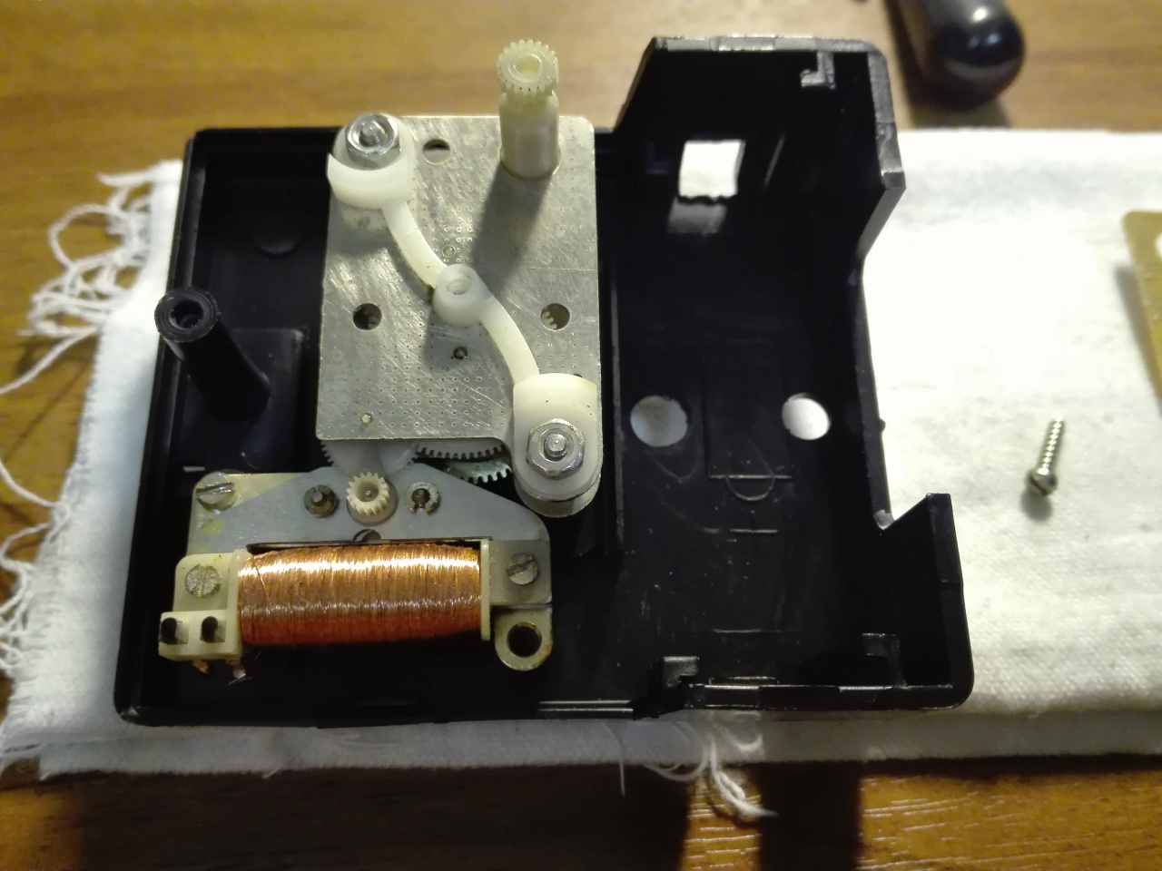

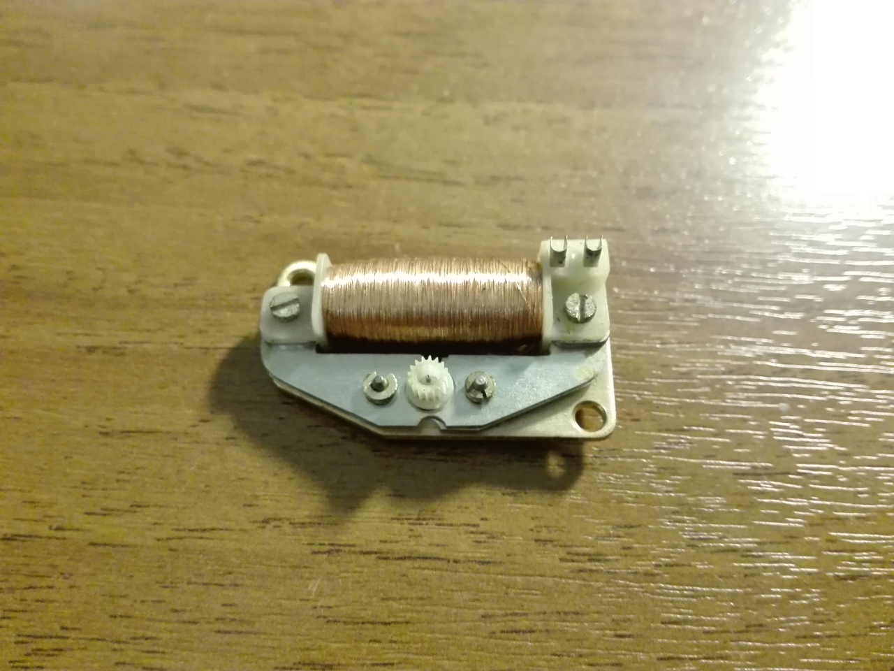

Собственно,всё в названии.
Принесли в ремонт кварцевые часы ОЧЗ.
После переборки,в том числе и шагового двигателя,данный стал вести отчёт в обратную сторону.Сразу оговорюсь,что сам механизм собран правильно (проверено),проблема именно в двигателе.
Два дня возился с ним и всё впустую,нормально крутиться не хочет.
У кого какие есть на этот счёт мысли,поделитесь.
Заранее признателен.
С уважением,Виталий

Тут на статоре, где ротор ставится, стоит металлическое кольцо(не помню как оно называется) с продолговатым отверстием. Посмотрите, правильно ли оно стоит, не вылезло? Если его неправильно поставить, ротор может двигаться в обратную сторону.

Сообщение от Lentyay Посмотреть сообщение
Металического кольца не видел,на роторе стоит только второпластовое кольцо.Возился с ним два дня,чего только не делал-и по новой разбирал,и магнит переворачивал,и выводы катушки перепаивал.Результат нулевой.

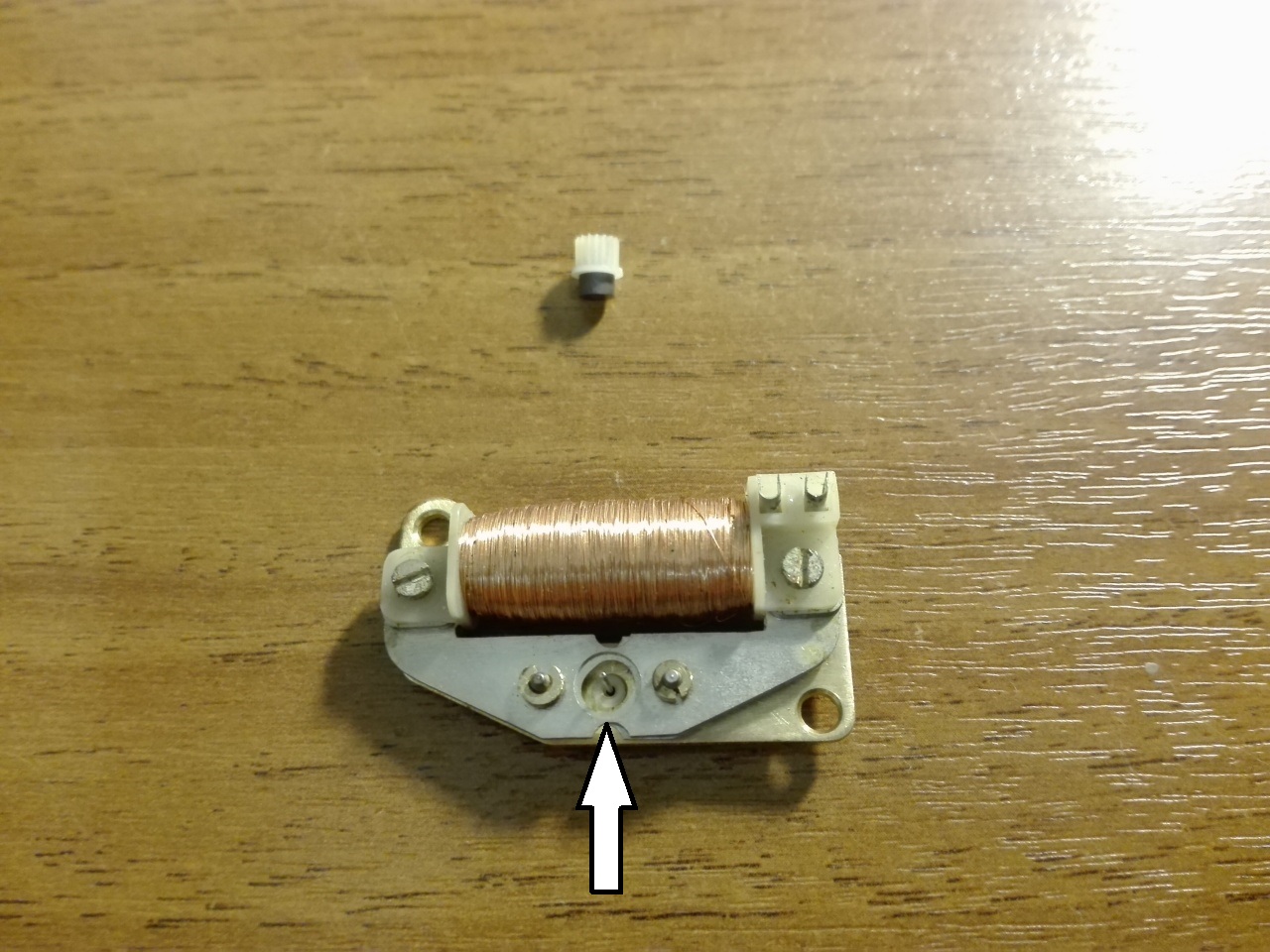

Ещё вариант - такое может быть при сильном намагничивании статора вдоль катушки.
Металлическое кольцо (а вернее пластина с овальным отверстием стоит на статоре под сердечником катушки. На фото видно, что эта деталь отчётливо смещена влево, их надо точно совместить. Внимательно смотрим в углубление, где нарисована стрелка на фото.

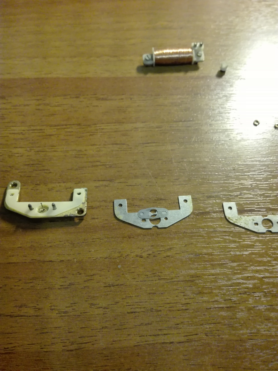

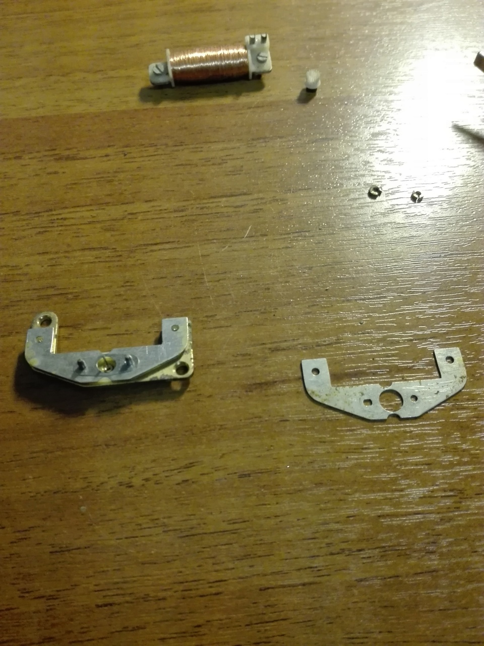

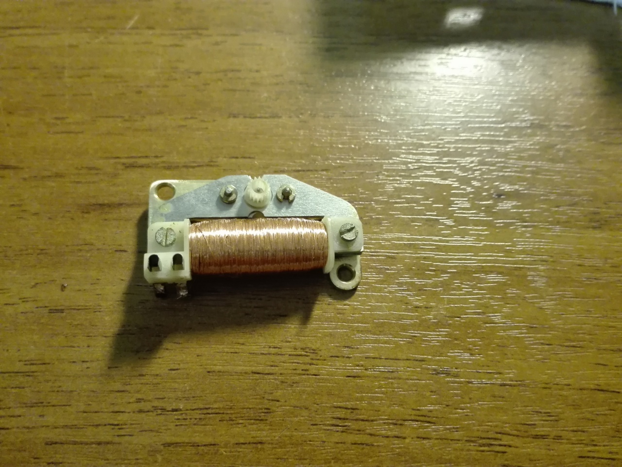

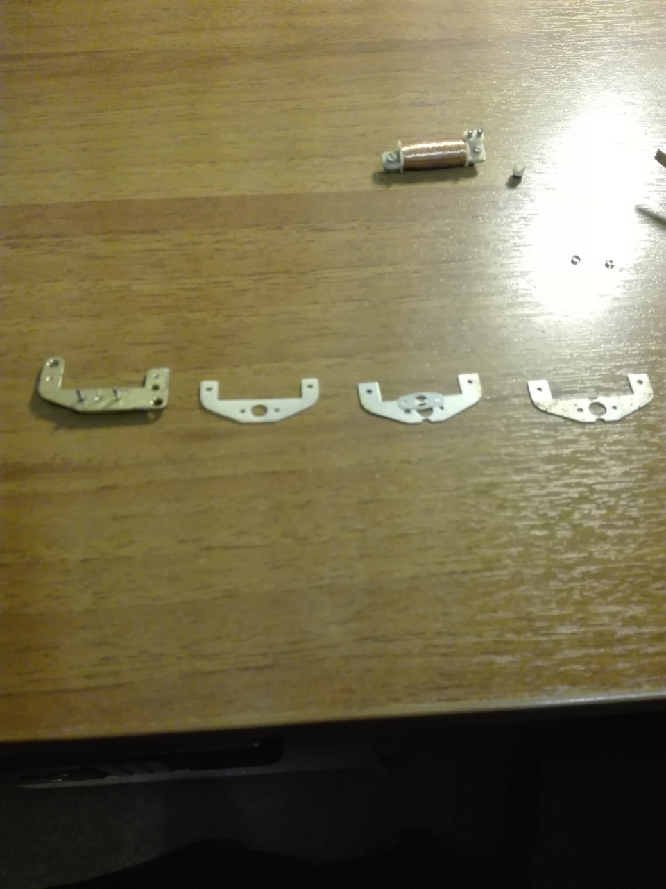

Вот двигатель в разобранном виде:
А пластина,которая сдвинута,наверно вот эта:
Вопрос только в том,как она должна правильно стоять...

Если после установки всех деталей двигатель идёт назад, маленькую пластинку (на 3 фото в центре на сердечнике) надо ПЕРЕВЕРНУТЬ другой стороной и поставить обратно. Она должна стоять круглым отверстием против круглого, овальным против овального, на фото она лежит наоборот. Переворачивание этой пластины всегда приведёт к вращению в другую сторону.
Все верно! Её неправильно поставили после чистки...

Попадалось название "фиксатор ротора".
Часы принесли мне в нерабочем состоянии и,естественно проверить,как вращался двигатель я не мог.Разбирал и собирал всё в определённой последовательности,что видно из фотографий постом выше.Значит,получается кто то пытался "чинить" их до меня.
Сегодня переверну пластину,по результату отпишусь.
Спасибо огромное всем за ответы!
С уважением,Виталий.

Эта пластина создает асимметрию магнитного поля и как-бы немного смещает ротор из положения равновесия, что определяет направление вращения. Собственно все ШД с одной обмоткой работают по этому принципу. Во многих ШД этой пластины нет, но форма статора асимметрична.
