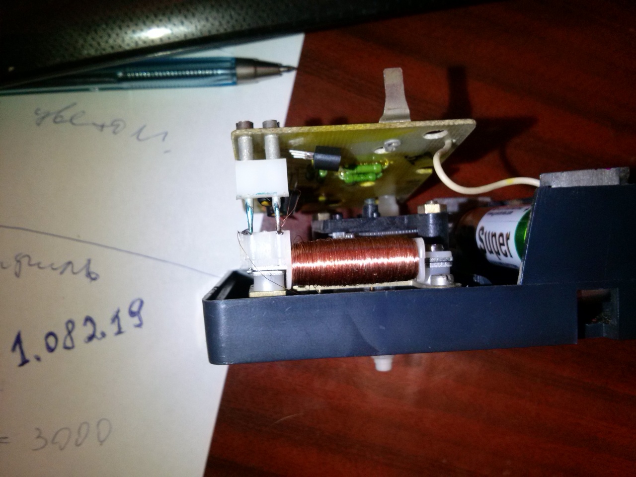

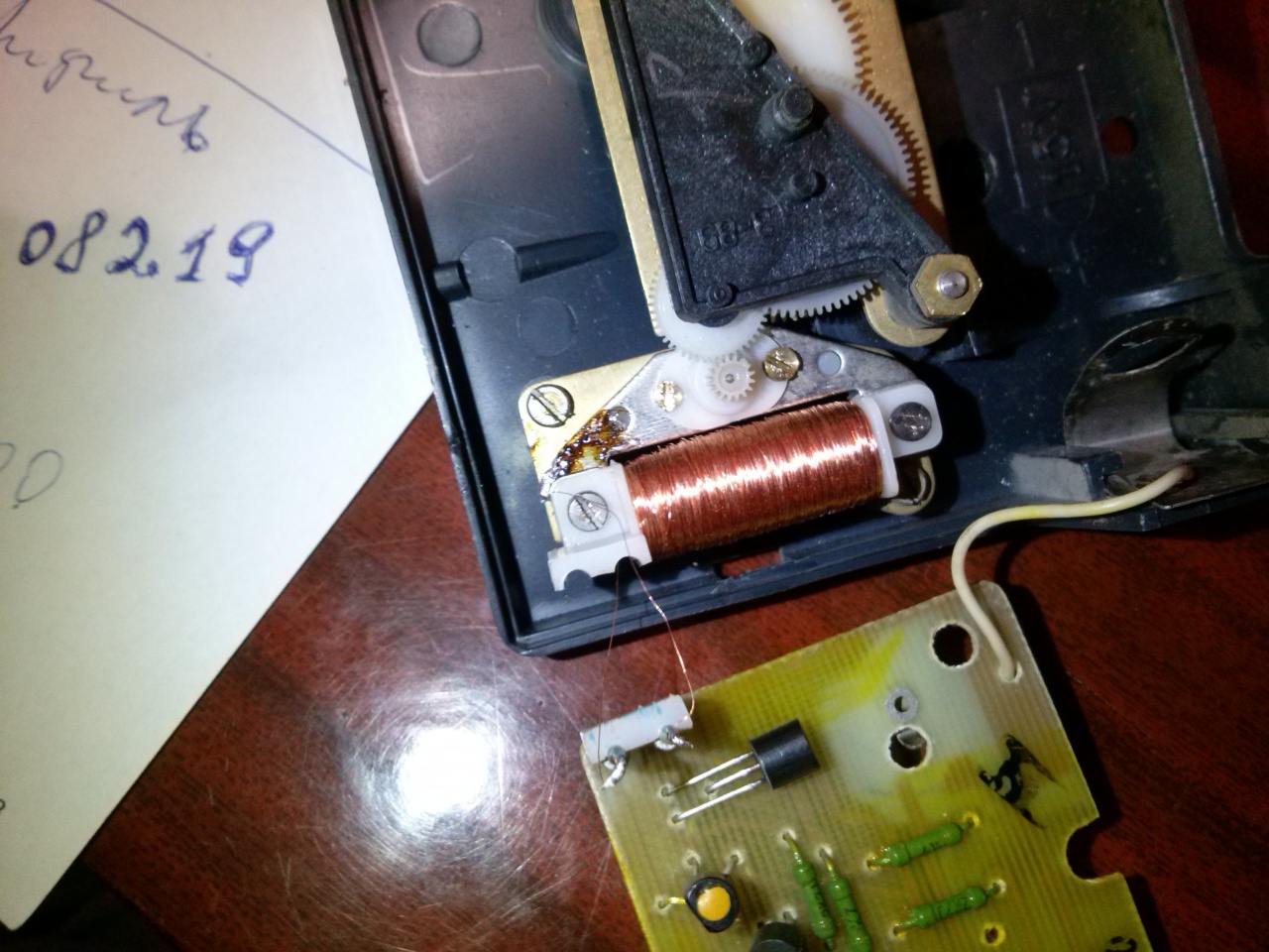

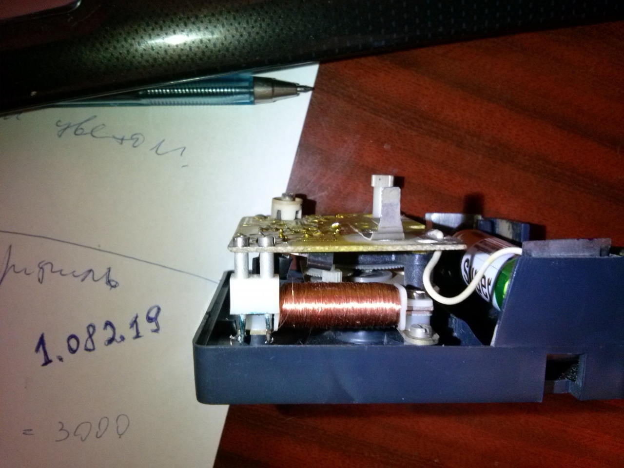

Уронил часы, скрытие показало что оборвался провод у катушки, хотел припаять обратно так не знаю куда паять, по логике с катушки должно идти два провода, один с середины а другой снаружи, тот что снаружи цел, но вот с середины я что-то не вижу.Подскажите пожалуйста, может я что-то не до понимаю, куда припаять второй проводок.

Провод один. Конца у него два.

Выкиньте в мусор эту машинку. Внутренний провод идет из самого центра катушки от внутренних витков. Если он оборвался, то катушке конец, т.к. внутренний виток вынуть не получится.

Вот именно. Катушка размером чуть ли не с батарейку, собрана на винтах, лака и прочего клея на обмотке не видно. При наличии желания и более-менее прямых рук - размотать и намотать обратно думаю будет не слишком сложно.

еще бы знать как ее перематывать, размотаю а потом как провод выводить?

Да обыкновенно: вывести кусок сантиметров 10 и наматывать. Но занятие это для мазохистов - многотысячевитковую катушку соточным проводом сматывать и наматывать врукопашную! Вам же старшие товарищи дали дельный совет - в печку будильничек, отслужил. Если интересно, я когда то на электронику от китайского будильника подал 3 вольта, а вместо катушки включил светодиод - получилась прикольная обманка, типа сигнализация в квартире с частотой мигания 1 раз в две секунды.

Новый механизм стоит 100-200 руб, а возни с этой катушкой на вечер. Сначала надо куда-то размотать провод 0.05-0.07 мм, а потом намотать его обратно. Дело не шибко хитрое, т.к. мотается все "внавал", но с первой попытки навряд ли что получится, провод тонкий и оборвать его дело секунды. А дальше уже точно в мусор. Если катушка чем-то пропитана, то можно даже и не пробовать, не размотаете. В годы тотальной бедности я такие катушки перематывал используя подходящий провод от советских реле, но секс это еще тот. Мотал в дрели, предварительно выточив оправку для крепления катушки. Самое сложное обеспечить равномерное натяжение провода, т.к. без натяжения намотка будет рыхлой, а один рывок и провод рвется. Трудоемкость сами понимаете какая была. Просто чинил какой-то безумно дорогой по тем временам японский будильник за ремонт которого взял в советские годы гигантскую тогда сумму в 10 рублей.
