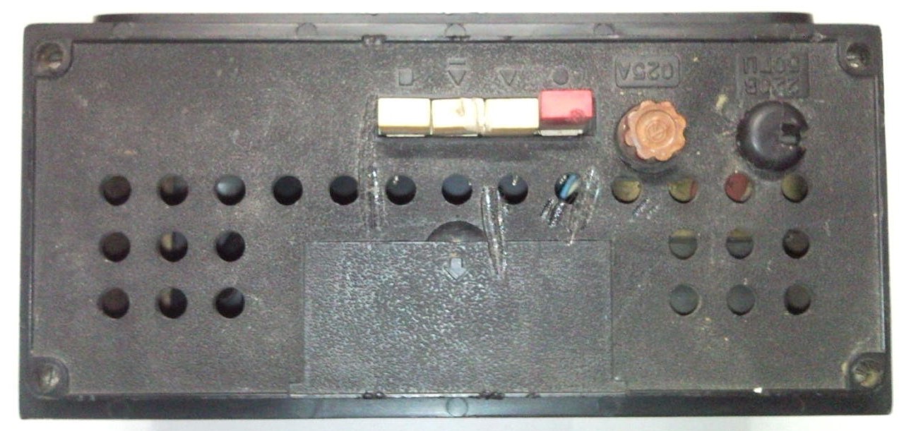

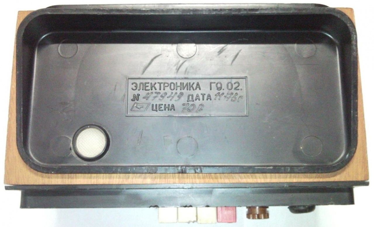

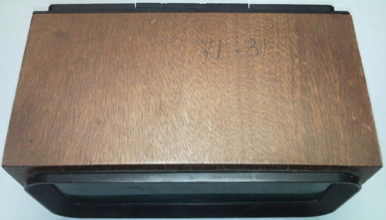

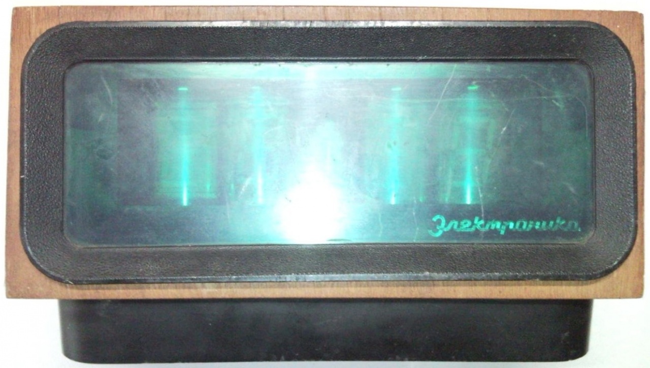

Здравствуйте, сориентируйте пожалуйста по часам, стоимости, нюансах и проблемах при восстановлении. Хочется понять, потяну ли, и есть ли смысл браться. Пишут что все на месте, кроме кабеля питания, есть следы ремонта.

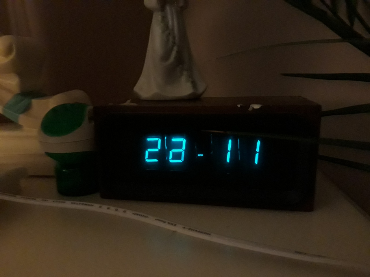

у меня дома аналогичные, работают на ура. там кстати есть 2 уровня подсветки (установил на слабее так как во втором положении ночью горит как сонник, ну и экономия ресурсов ламп), покупал рабочими. единственное вторая лампа показывает при 2 дополнительное деление внизу (так как не критично в чем проблема не узнавал), на счет барахолок не знаю, у нас очень редко встречаются, да и у знакомых не встречал (и стоимость далеко не пару пакетов сока).

78-76 год и цена 70 рублей? это пол месячной зарплаты инжинера,а то и вся))

Провод отгорел видимо, стандартная проблема, уже почитал в сети про восстановление. Думаю справлюсь, если что - форум радиолюбителей поможет. Отсек под батарейку должен быть, крона. Посмотрю вживую, если все так как видится, то возьму, попробую сделать.

Мне достались с сильно посаженными лампами, тремя из четырех. Сухие пайки на транзисторах, а там их 25 штук, металлизация на двустороннем текстолите никакая, пришлось пропаять все с двух сторон, генератор запустил, пересчет еще нет. Так что, как повезет. Часы проблемные. ИМХО.

Мне такие достались с севшими лампами и двумя пробитыми транзисторами, всё остальное пошло сразу. Лампы потом нашёл на радиорынке и поменял, электролиты по питанию заменил и всё.

Вот фото, специально снял дефект. Подсветка зеленая на фото выходит синей
