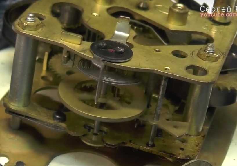

Естественно, в будильнике "Витязь" ось баланса стоит в 4-х камнях. Два радиальных и два осевых - упорных. Камни стоят в бушонах (оправах). Осевой зазор (люфт) оси баланса в упорных камнях регулируется смещением нижнего на фото бушона отжимным винтиком со стороны циферблата. Правильный осевой люфт оси в камнях 0,05...0,08 мм.

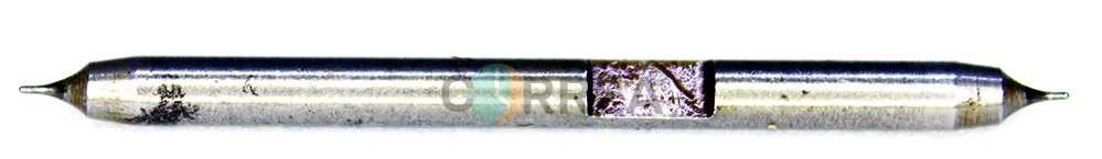

Ось баланса будильника Витязь
Габаритная длина 23,0 мм.
