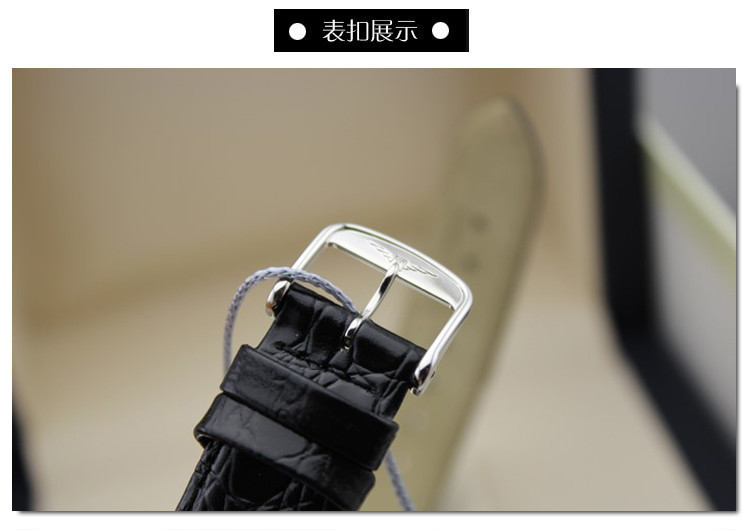

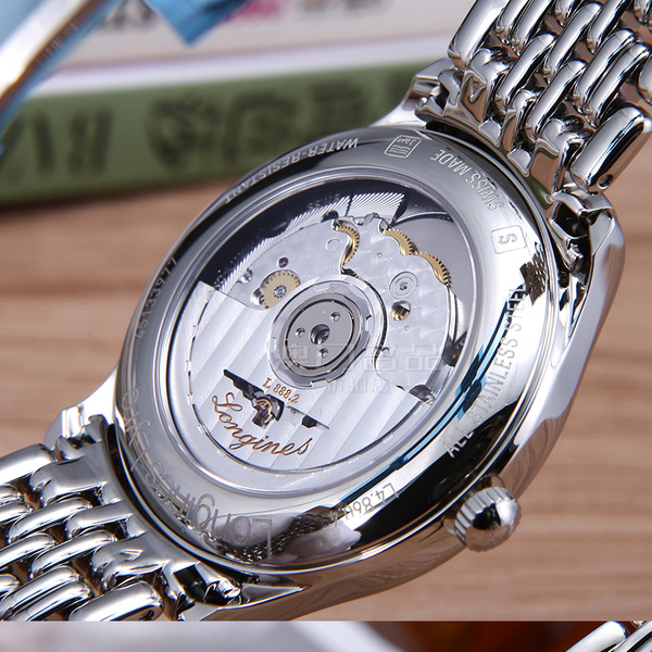

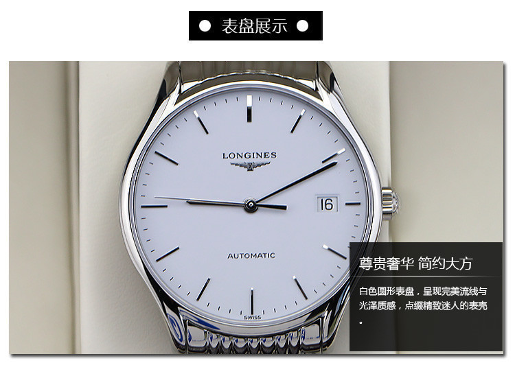

По работе часто бываю в Азии и насмотрелся на кучу часов ,которые мне отличить по этим признакам не возможно.
Коробка один в один, качество безупречно, бирки, гарантийные карты присутствуют. Читая интервью топов часовых брендов я понял ,что даже они утверждают ,что некоторые копии определить очень сложно.
Пример. Мне дают вот такие часы в вот таких коробках . как отсюда понять что это не оригинал? (Привожу примеры фото из китайских магазинов )

На фото и коробки и часы-оригинал

На фото часы из коллекции Lyre, модель L4.860.4 (полный реф. L4.860.4.12.6). В данной модели могут встречаться только два механизма:
- L619.2 (на платине выбито клеймо фабрики ETA и номер калибра 2892-a2);
- L888.2 (соответственно ETA A31.L01).
Калибр L888.2 пришел на замену L619.2 и устанавливается с прошлого года.
Соответственно, держа в уме эти два механизма, можно понять, что иные механизмы, которые вдруг будут стоять в данной модели (L4.860.4) есть подделка. Поэтому, самый простой способ в определении подлинности -- посмотреть механизм. Благо в данной модели он виден через стекло задней крышки.

Официальные дилеры не продают подделки. Ни в Китае, ни в других странах Азии. Покупайте в магазине, а не через инет.
На фото, как уже написал выше ув. sib, все подлинное.

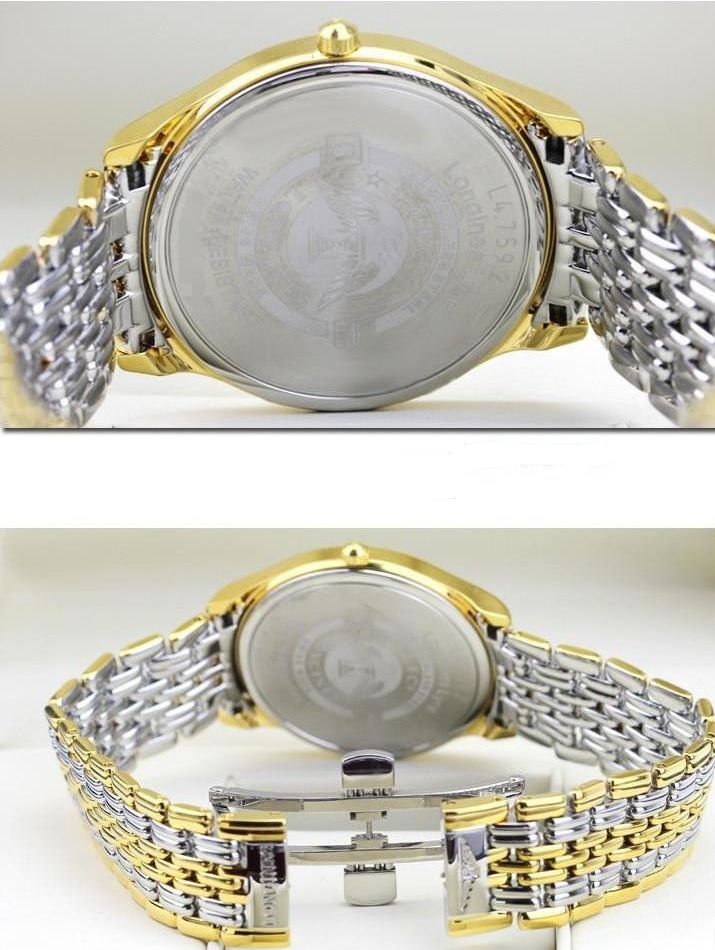

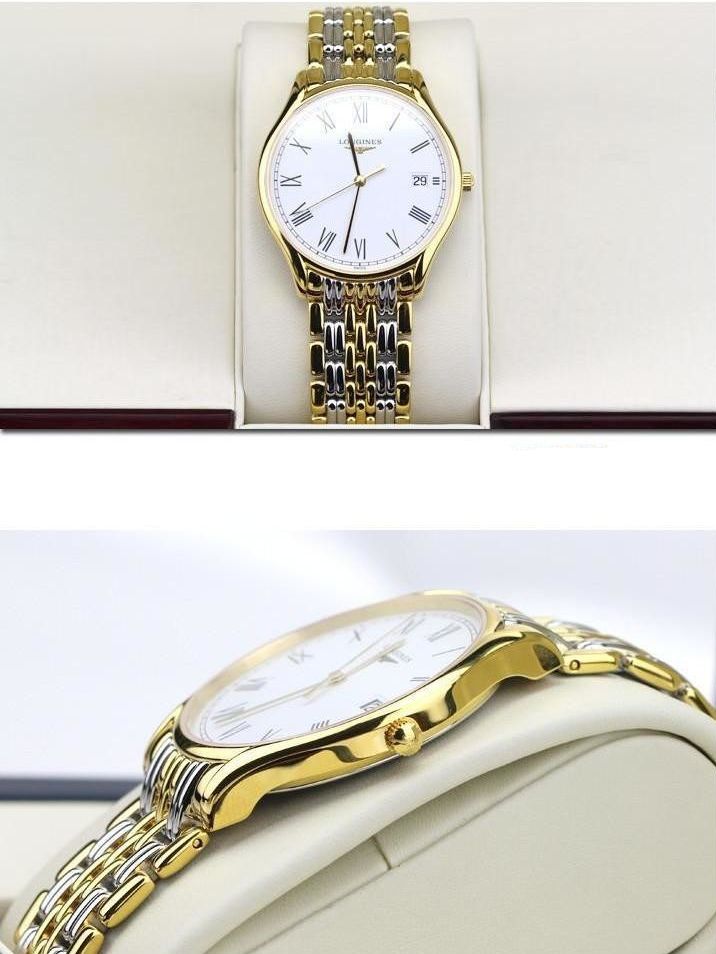

благодарю Вас за ответы.
А если встречаются такая же модель ,но без стеклянной вставки сзади?
Сплошная металлическая как на фото.
Это тоже может быть оригиналом?

"Крафтовый"- неизвестного происхождения, к Лонжин отношения не имеет. На ваших фото оригинальная кварцевая Лира, сейчас у всей механики в этой коллекции задняя крышка прозрачная.
