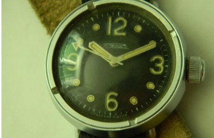

На просторах интернета нашел вот такого франкенштейна
Довольно интересный прототип
Я не знаю как это по русски назвать, а у японцев подобные корпуса называются "монокок".
Судя по фото, сначала точится бобышка из нержавеки, затем к ней варятся ушки и втулка под ЗГ.
Зачем винт на месте задней крышке понять не могу, но чую связь с герметизацией и внутренним давлением...

Сообщение от Luke88 Посмотреть сообщение
Чтобы нажать на пимпочку и вытащить ЗГ.

Сообщение от Andrey M Посмотреть сообщение
И в дополнении может работать как гелиевый клапан.

ИМХО фейк это. Цифер и стрелки ракетовские - да.

Если это фейк, скажите, что это такое ?
Корпус с каких часов?
Были такие?

Сообщение от Yakovlev Посмотреть сообщение
Были такие?
Таких не было.
Была-бы возможность взять в руки, разобрать - было-бы понятней по технологии изготовления и можно было-бы сделать предположение о "Ракетовской" аутентичности.
Фото плохие - по фото корпус-кастрюля точёный, уши и футор паяные.
Подобную маркировку на задней части корпуса можно нанести диодным лазером - это не проблема.
Склоняюсь к мысли о интересной самоделке: подобная конструкция - самый простой вариант изготовить водонепроницаемый корпус с наименьшим затратами.

Сообщение от SPolakov Посмотреть сообщение
Таких не было.
Если это действительно заводский прототип, который не попадает в массовое производство, трудно найти другие копии.

Это самоделка. На заводе такой колхоз никто делать бы не стал, т.к. паяных ушек на ПЧЗ не делали никогда и для этого даже не было необходимого оборудования. Любой прототип делался с "прицелом" на возможности серийного производства для цели получения одобрения на серийное производство от худсовета Союзчаспрома и утверждения розничной цены в Госкомцен. Более того, ничего поштучно не делалось, делались небольшие опытные партии. Исключения составляли корпуса под опытные калибры, которые были нужны только как капсулы для тестирования механизмов. В данном случае внутри стоит крупносерийный 2609НА, который не нуждался ни в каких тестах.
