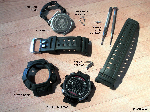

Фото не мое, тут как раз снята защита с модуля, для визуального понимания, так сказать)

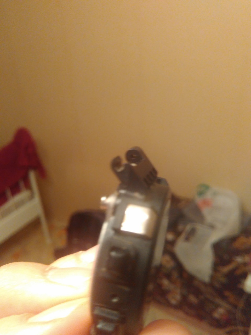

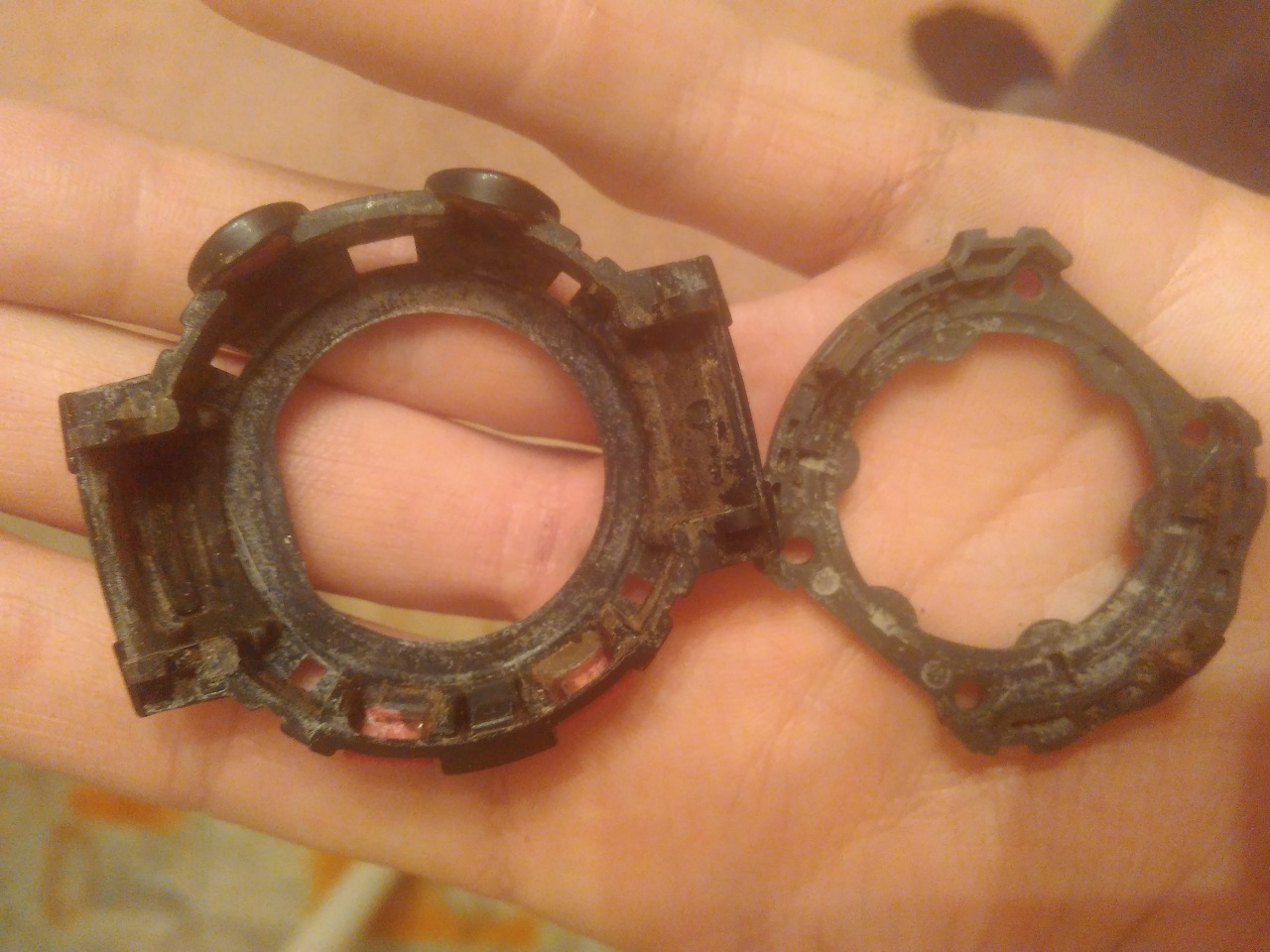

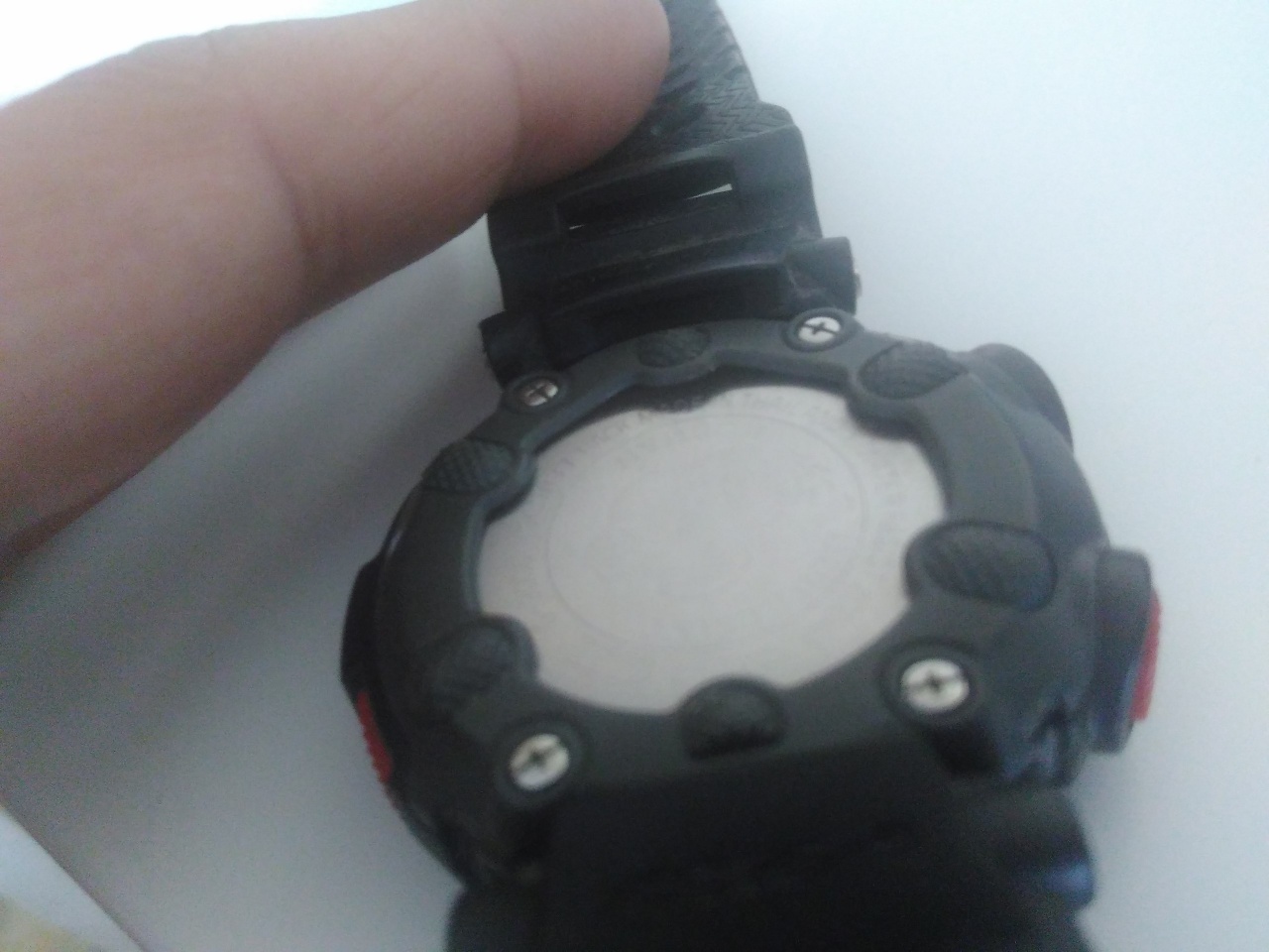

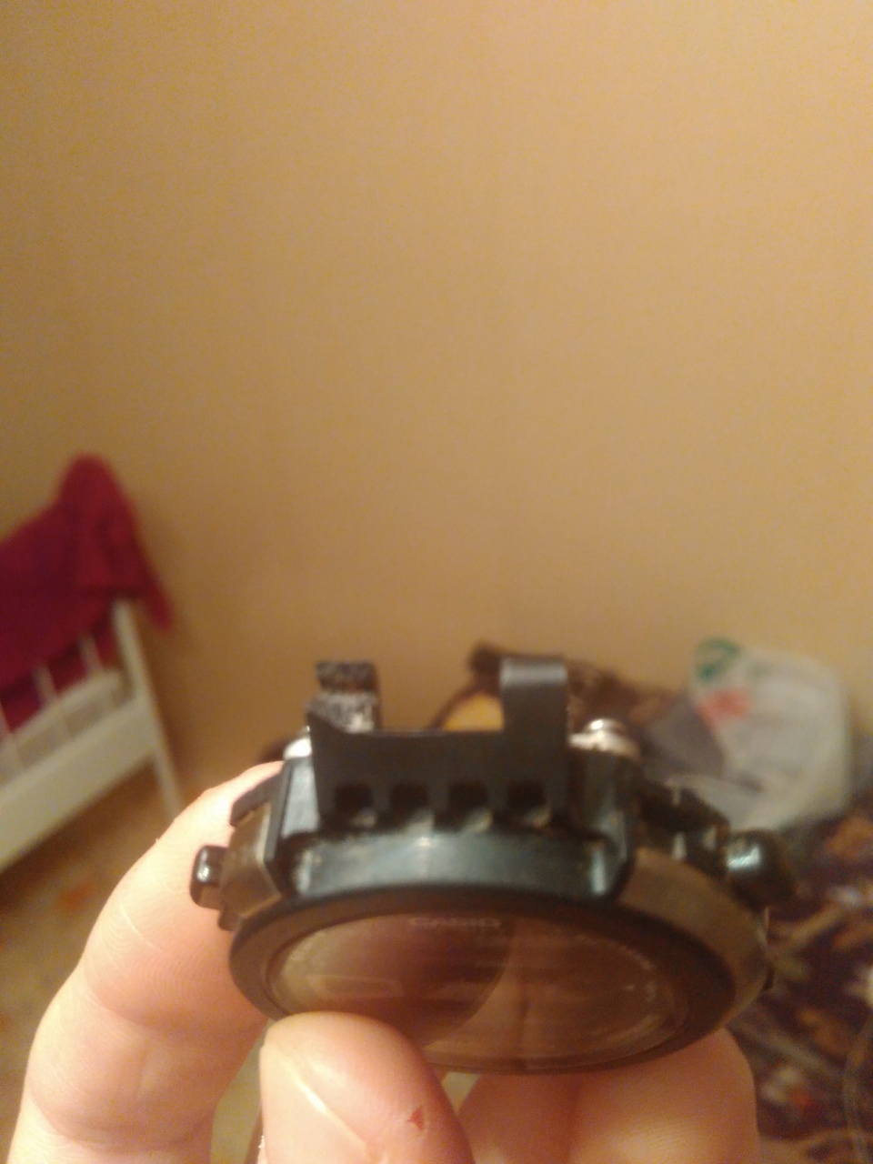

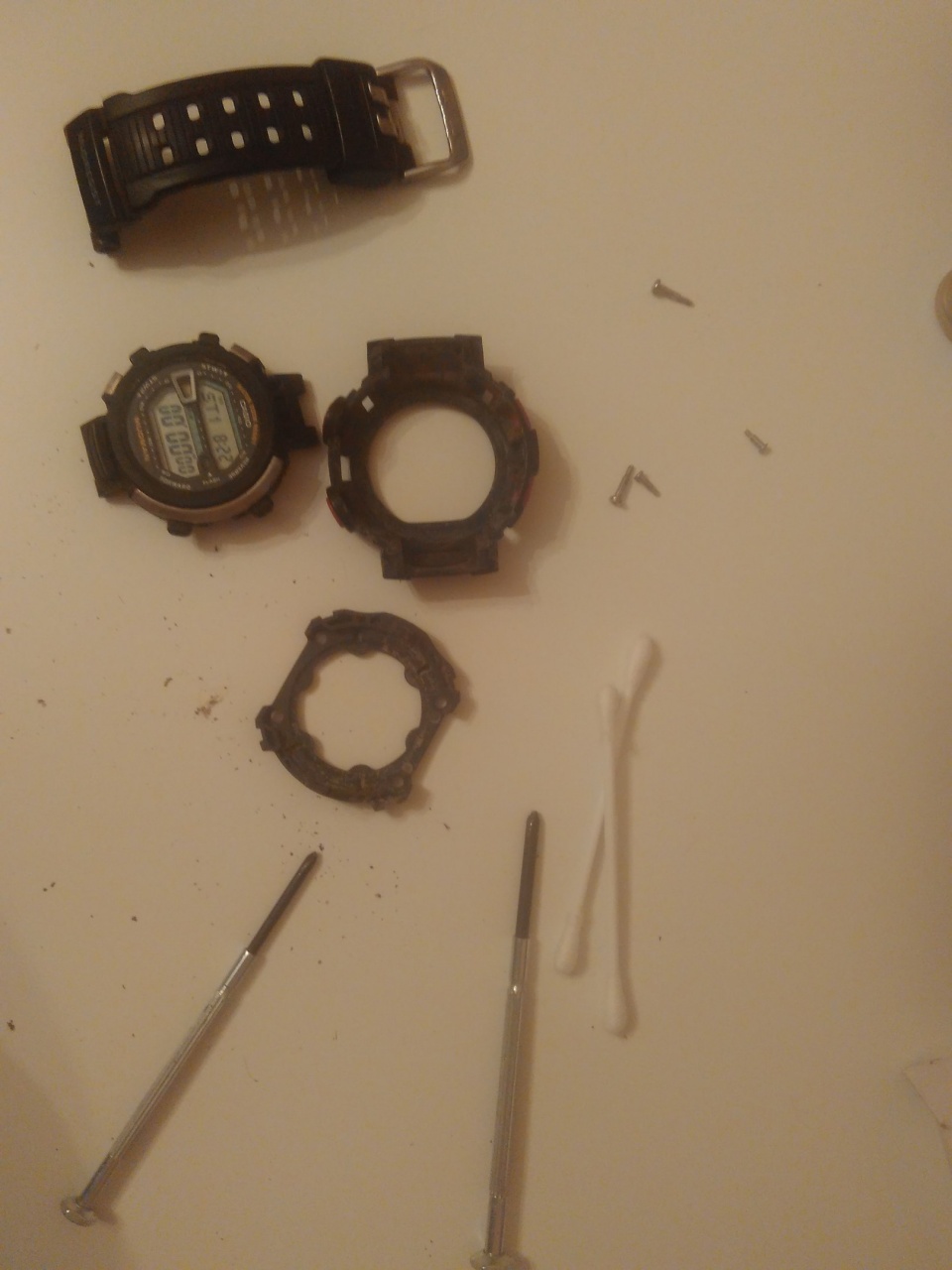

О, фоточки оказывается сделал, из головы вылетело. тут наглядно видно что там за годы эксплуатации скопилось. И ухо отломанное. Отвалившийся кусочек залил акриловым клеем и присобачил на место, приклеилось и к кожуху, ну пусть так, может хоть держаться будет, правда кожух теперь не снимается).... а держится, по видимому, на соплях. В сервисном центре Касио сказали только корпус менять и запросили 5(!!!) тысяч за новый корпус. плюс работа. Дичь. Думал может эпоксидкой какой залить сломанное ухо или пластмассы наплавить, но пока ни до чего такого не дошли руки. А по поводу грязи под корпусом...Не понимаю, к чему такая глупая конструкция, это ж по логике, кожух каждый раз после водных процедур или тур походов снимать надо и чистить, т.к. влага внутрь проникает, а после того как высыхает, грязь в ней содержавшаяся остается и копится, и не думаю что это безвредно....да и вода внутри, если например морская - она ж не сразу высыхает, и корпус модуля так или иначе мал по малу разъедает, да и металлические части тоже. Может смазкой силиконовой все там промазать...Буду рад совету в этом нелегком деле, и если кто подскажет как это ухо сломанное восстановить!!!
Вот тут виден зазор между рубашкой и корпусом. Трамвай въедет, я не говорю уже про грязь

Теперь о печальном, поломанное ушко я чинил так: садил на "крэйзи глу" с содой отломанный кусок (важно приготовить правильно поверхность), затем вклеивал в отверстие стальную (может вам лучше пластиковую) трубочку, предварительно рассверлив его под внешний диаметр трубки (важно чтобы она входила туда не туго но и не свободно), внутренний же должен быть таков, чтобы спринг бар вошел как нужно, удачи, хорошие часы, прослужат еще много лет, только чистите их вовремя и если появится запотевание опять, снимите заднюю крышку, выньте батарейку и просушите часы в сухом месте с вынутым модулем, я бы на вашем месте и так это сделал, затем засиликонить прокладку и собрать.

Учитывая, сколько часы пережили, то скорее всего там безель (а он из полиуретана) деформировался под воздействием высоких температур или множества перепадов температур. Проверить это можно с помощью бакли от этого же ремешка, если ремешок с завода родной и не меняли ещё: если ремешок заходит с трудом в баклю - значит была деформация от высоких температур.
Посему образовался зазор, который на водозащиту никак не влияет, но да, превратился в некий грязезаборник. В сервис-центрах вроде как подобное могут устранить, но в незначительной степени. Вам же посоветую снять безель и ремешок, обработать полностью силиконом и оставить так на денёк, потом всё это дело смыть - так продлите жизнь своего безеля и ремешка. По поводу отломанных ушек - либо суперклеем и прижать это дело жёсткой прищепкой, либо, как советовали выше, попробовать тему со стальной трубкой.
В сервис-центре вам скорее всего предложили корпус в сборе вместе с новым безелем, поэтому цена 5000 за корпус и безель сразу. Но вы можете поискать донора на авито-ebay и т.п.
