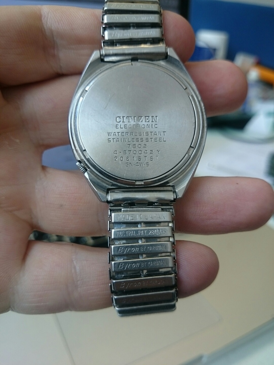

Вот как раз мне достался Cosmotron Calibre 7802A производства август 1972 года, то есть последнее поколение.

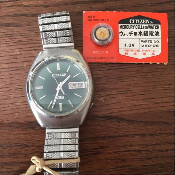

Куплен на аукционе в Японии в состоянии "нереализованный товар", в комплекте была любезно предоставлена так за 45 и не поставленная туда оригинальная ртутная батарейка! Во избежании сюрпризов с таможней, и понимая, что у батарейки, в любом случае срок хранения далеко не 45 лет, попросил оставить её в Японии.
Часы пришли, к почте вопросов нет, бросились в глаза мелкие царапины на стекле и корпусе и грязь внутри браслета (продавец предупреждал, вопросов нет), причем грязь не от носки а именно от хранения, черная пыль без признаков жира легко отмываемая.

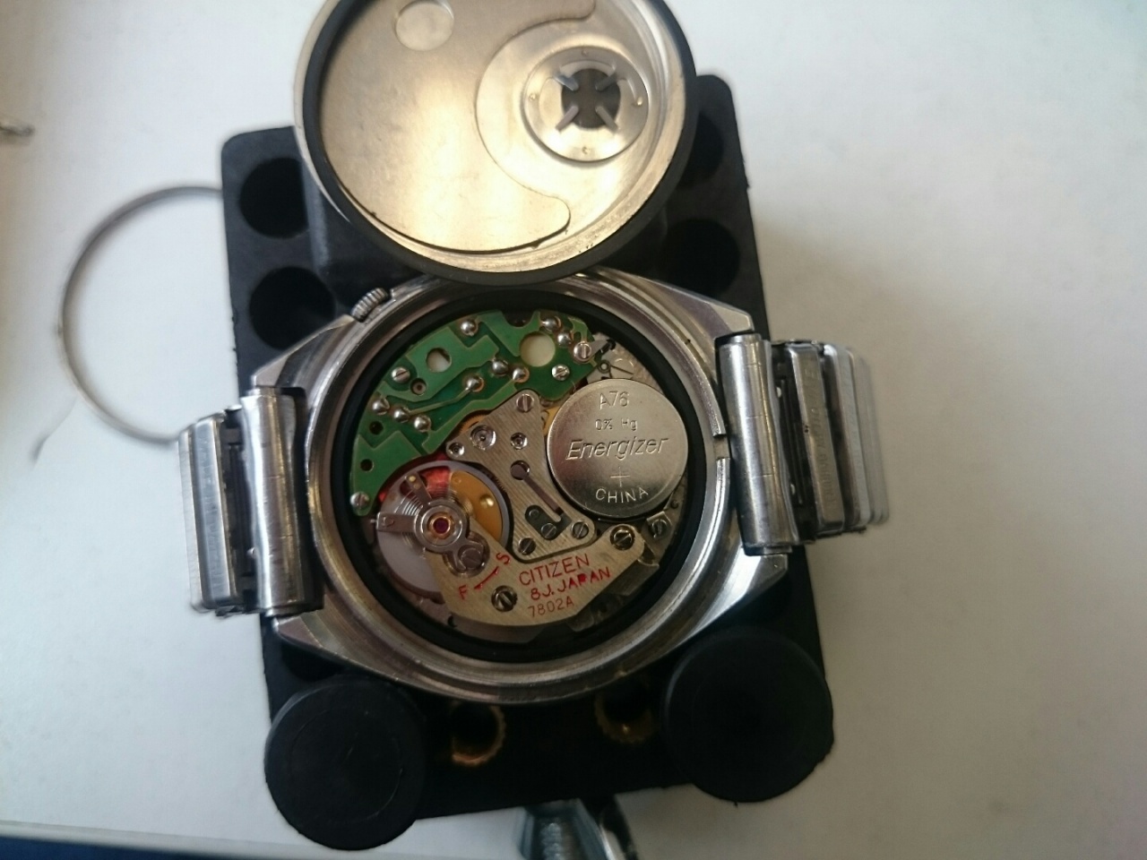

Вопрос подбора батарейки был не прост, штатная батарейка Citizen 280-06 (313) 1.3V размеров в интернете найти не удалось, а массогабаритный макет остался в Японии. Методом перебора выяснилось что размеры 11.6x5.4 и поставил туда первый подвернувшийся по руку LR44 1.5V.
Мне даже показалось, что часы пошли еще до того как я туда поставил батарейку, 45 лет воздержания даром не проходят.

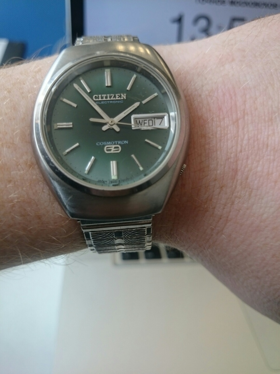

Ну собственно, хотелось бы сказать о точности часов.
За двое суток измерения они показали отставание всего лишь в 1 секунду! Что сопоставимо с современными кварцами, а местами и лучше, я честно говоря даже несколько прифигел, такого результата я точно не ожидал, думал будет сильно скромнее, но продолжаю наблюдать.

Потрясающе!
Баланс в сочетании батарейки с платами смотрятся очень необычно.
Да! Причем батарейка с платой как бы обволакивает механическую часть, этакий Инь Янь!
