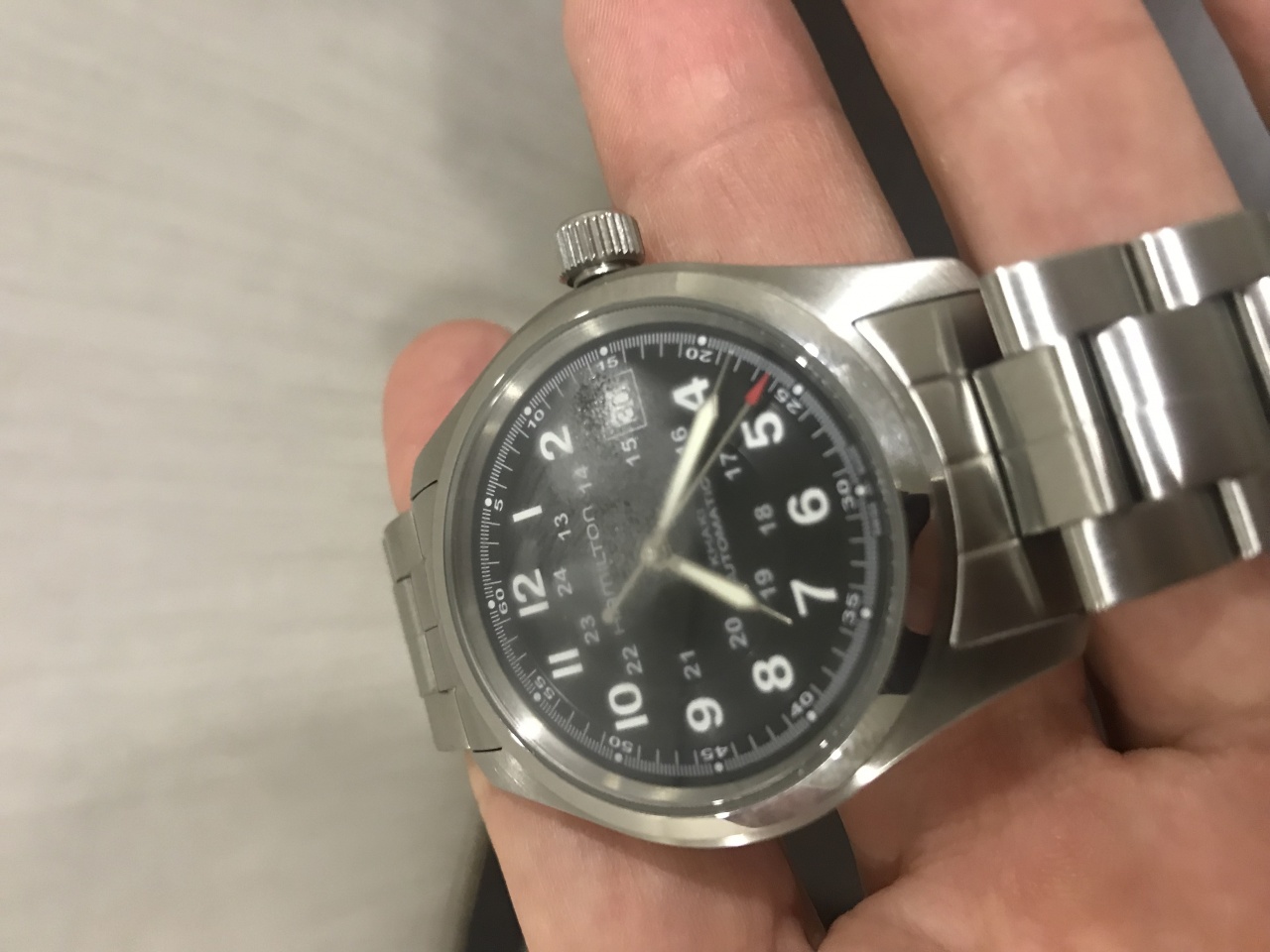

Вот и мои неделю спустя протекли. Заводная головка точно была прижата

ОК, как показала проверка на приборе, уплотнители в норме. Часы просушили, но увы доверия к 100 м водозащиты от Hamilton больше нет
