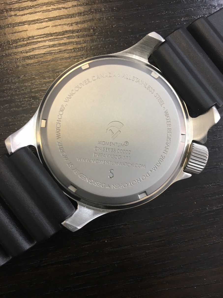

Фото задней крышки сделайте-моя торпеда с минералкой,сравню после работыВаша модель дороже на 2300 рублей,чем аналогичная с минералкой,в пересчете на $ получается 40$-на офф сайте почти столько же стоит апгрейд сапфиромно это так,версия.

По просьбе CapsLock прилагаю фото задней крышки.
Ситуация разрешилась следующим образом: созвонился с одним из ломбардов, там мне пообещали определить "прибором". Встретился там с интереснейшим и очень опытным человеком, геммологом по образованию. Он мне подтвердил, что четкий и однозначный ответ можно получить только с использованием рефрактомера. Прибор этот есть у считанных единиц, а к нему еще нужна и специальная жидкость. У данного человека его не было. Он сделал тест коэффициента преломления при помощи "гониометра Малахова". Его вывод - стекло сапфировое. Сравнили с результатами тестирования других часов (у него на руке была Омега, стекло - сапфир) - результат аналогичный. С моими часами, которые были на руке (там точно сапфир) сравнить не удалось - там просветляющее покрытие, оно не дает сделать тест именно этим способом. Конкретно: у стекла коэффициент преломления в районе 1,4. У сапфира в диапазоне 1,7 - 1,8. У Momentum-а так и оказалось. Плюс человек прежде всего проверил на теплопроводность ("тест кончиком носа", он пробовал губами) - и сразу сказал, что сапфир. У меня этот тест не получился, видать, шкура толстая, а у него, видать, губа набитая .
Еще человек поделился таким соображением, что солидный производитель в такие игры играть не будет. Конкуренты сразу же воспользуются. В принципе, резонное высказывание, согласен.
Вывод: я успокоился.
Осадочек: пришел домой, еще раз сделал тест каплей воды.... ну не так она ведет себя по сравнению с остальными часами с сапфиром... не так! И внешне смотрится не таким кристально прозрачным, хотя так и пишут: визуально не различить. Может, потому, что без просветляющего покрытия?
