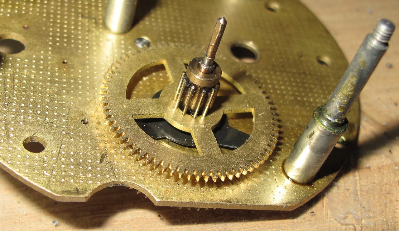

Следующий вопрос. Как разобрать этот узел?

Просто нужно нажать на ось со стороны резьбы и колесо упадет.

Извините, не понял?

Вексельное колесо удерживается от осевого смещения шайбочкой и мелкой гаечкой, навернутой на резьбовый конец оськи. Отвернули гаечку - осталось просто снять с оси колесо...
После того как отвернули маленькую гаечку, точными ударами выбиваете цапфу псевдо цент.к-са. Вексельное колесо ставится на него в натяг.
