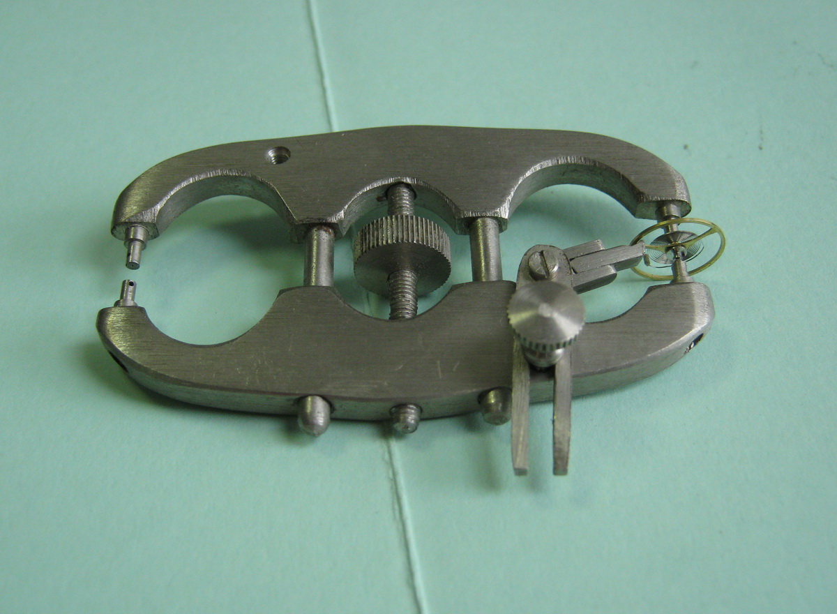

ID:	1807060Посмотрите со стороны импульсного камня отличается ли по длине цапфа оси баланса .А для устранения биения хорошо купить ляуфциркуль.
