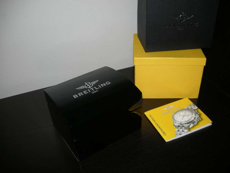

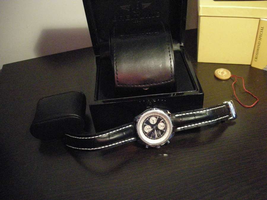

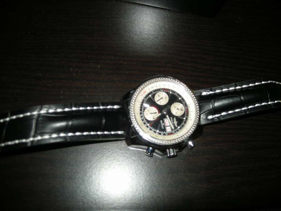

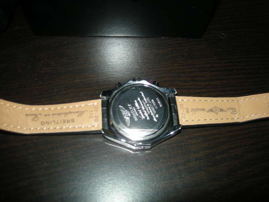

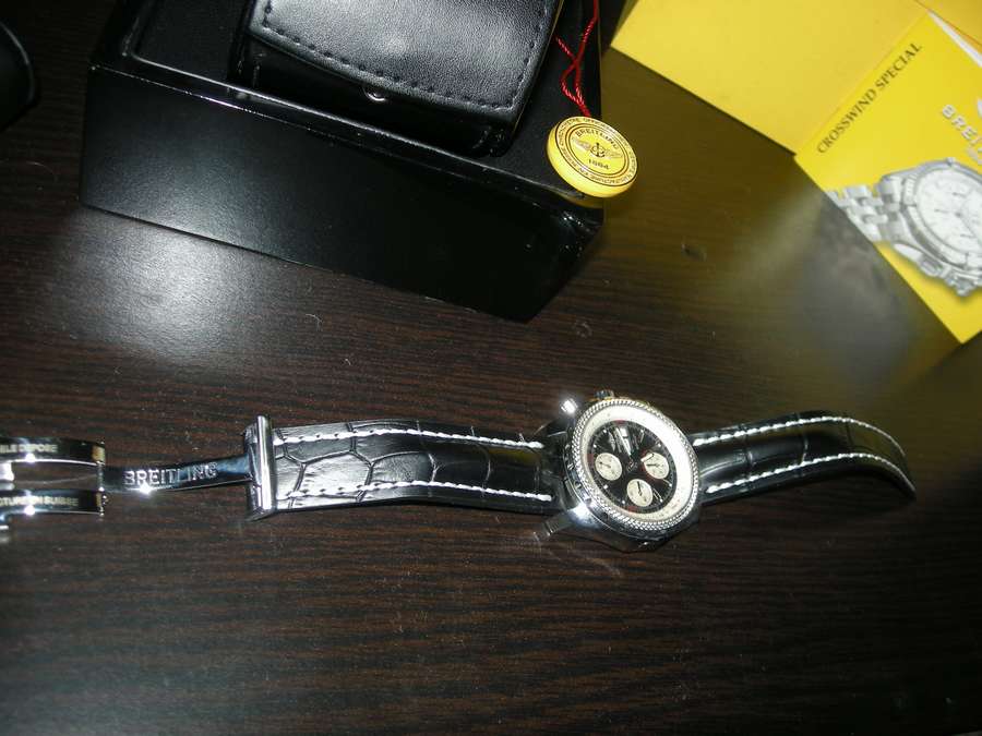

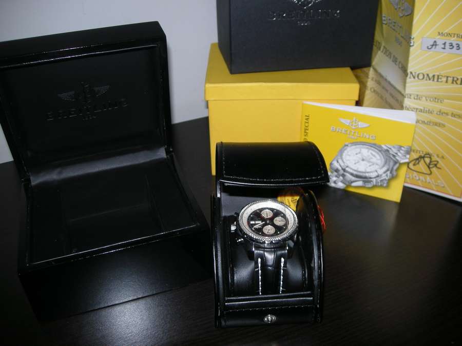

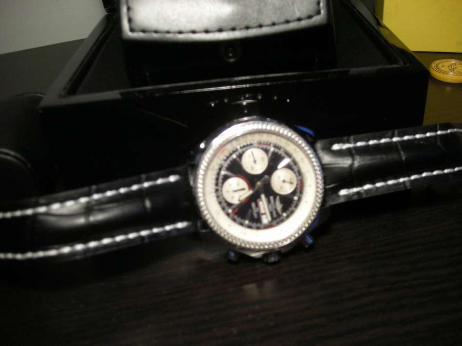

Оригинал или копия?? Bentley
Интересно узнать мнение специалистов)
Предлагают купить..
Я в часах не разбираюсь.. чека нет, доки присутствуют(со слов продавца)
Хотел узнать кто что скажет по фото.. качество не супер, но что прислали то и показываю
И для верности подскажите ГДЕ В МОСКВЕ МОГУТ БЫСТРО УЖЕ ТОЧНО СКАЗАТЬ оригинал это или нет если я все таки соберусь покупать.

первое впечатление оригинал. ремень нормальный. клипса. у этой модели она есть. задняя крышка она. цифер плохо различим, ближе бы.
комплектность тоже оригинальная. сертификат хронометра (номер модели вписан от руки, у меня типографским способом набит). три коробки.
можно спросить про гарантийную книжечку. там будет пробит, имено пробит точками насквозь продавец.ну пока так. есть фотки еще .выложите. заднюю крышку и морду.

+1! Похоже, что родной, но нужно смотреть воочию так сказать!
Можете проверить в любой мастерской(хоть у Бабанина), либо в сервис центре Брайта!

...100% коробка НЕ ОТ НИХ и документы кстати тоже ! У Bentley прописано на коробке BREITLING for BENTLEY и в том числе на мягком чехле. Цвет картонного футляра должен быть - НЕ ЖЁЛТЫЙ !
Насколько я понимаю Реф. должен быть А 13362
В этом случае циферблат должен быть НЕ просто ЧЁРНЫЙ а С СЕРЕБРИСТЫМИ ИСКОРКАМИ (типа чёрный металлик как на кузовах BENTLEY )
Ещё смущает расстояние от Реф. номера до серийного на задней крышке. На оригинале оно где- то 5-6 мм
http://www.breitlingforbentley.com/f...bentley-gt_0-6
здесь изображение можно покрутить
В СЕРТИФИКАТ ВПИСАН ОТ РУКИ НЕ НОМЕР МЕХАНИЗМА А РЕФЕРЕНС МОДЕЛИ А13362 (1-я фотка) Походу просто списАли циферку с крышки. Документы - точно фуфло !
PS кстати у оригинала на корпусе в районе 6 часов (под ремешком) есть клеймо Что означает - не знаю .Типа 2206 В3 обведённое в прямоугольник. ПРОВЕРЯЙТЕ !

по поводу вписаного в сертификат номера рефа, а не порядкового номера модели в точку.

коробка и доки ТОЧНО ЛЕВЫЕ а по остальному нужны крупные и четкие фото

без проверки брайтлинг для бэнтли не покупайте..потратите 3 т.р. но избавитесь от головняков

Если честно мои догадки подтвердились))
Не по отличиям(тут я ноль).. по разговору.. человеку якобы НАЧАЛЬНИК подарил сразу 3 новых дорогих часов..) Сам он ЕСТЕСТВЕННО НЕ РАЗБИРАЕТСЯ В НИХ НО УВЕРЕН ЧТО ОРИГ.
Димон2 : мне предлагали обмен на мой телефон(около 80 тыс. руб)
Водолаз : спасибо за ссылку.. тоже обратил внимание на расстояние.. заметно меньше.
В общем думаю не стоит и время тратить если к новым часам даже коробки не правильные идут.
ну хоть на будущее буду знать уже кое что)
ВСЕМ БОЛЬШОЕ СПАСИБО ЗА ТО ЧТО ОПЕРАТИВНО ОТКЛИКНУЛИСЬ!

Моя самая первая проверка: Крутите бeзель с линейкой, на оригиналах кристал остается на месте, a на многих даже очень хороших копиях он вращается с линейкой. (это тока для моделей Bentley, такие например как многие Navitimer там вращается кристал с линейкой)
