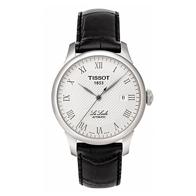

На часах Tissot заводная головка свободно проворачивается
На часах Tissot ни с того ни с сего заводная головка перестала заводить часы, просто свободно проворачивается. Что это может быть?

а автоматом-заводятся?стрелки перевести-можно?

Да, автоматом заводятся, стрелки можно перевести, дату тоже.

заводной вал короткий скорее всего..
с течением времени он как бы еще больше вкрутился в головку (при ручной заводе) и 1-е положение исчезло. (такое достаточно часто встречается).

А сколько может стоить ремонт приблизительно?

от 0.5 д о 2 т.р.

Если прихватить старый вал цианоакрилатом к головке, то 0,5, а заменить на новый, то 2,0
