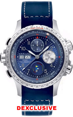

Добрый день, уважаемые форумчане!
У меня есть часы Hamilton KHAKI NAVY REGATTA H77636343.
У этих часов завинчивающаяся заводная головка. Проблема состоит в том, что теперь заводная головка не завинчивается в принципе. Насколько я смог установить резьба на выступающей части корпуса источилась. Т.е. когда они были новыми, головка, завинчиваясь, совершала 4 полных оборота. Недели 2 назад обратил внимание, что головка завинчивается за 3/4 оборота. А сегодня она отказалась это делать вообще.
Вопрос - можно ли восстановить резьбу на выступающей части корпуса?
Нахожусь я в Петербурге и был бы признателен за любые рекомендации.
Спасибо.

На отечественных Амфибиях, я, без малейшего содрогания, обсаживаю головки в конусных отверстиях. Клиенты довольны.

Я извиняюсь, конечно, но не совсем понял, что значит "обсаживаю головки в конусных отверстиях". Эта "операция" является решением проблемы с износом резьбы на выступающей части корпуса (той, на которую навинчивается головка).
Спасибо.
Предположу, что в Вашей фразе не хватает вопросительного знака.
Да, именно для этого. Сделал развёртками в наковальне конические отверстия подходящих диаметров и пользую их на утеху клиентам.
