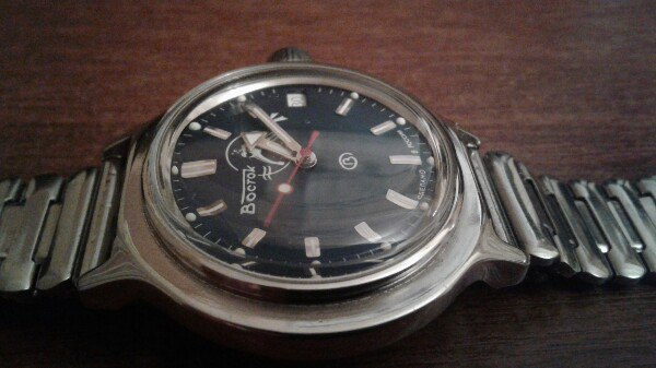

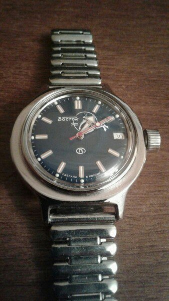

Добрый вечер. Давайте поделимся опытом кто и чем меняет безели на своих амфибиях. Я в свое время менял швейцарским ножиком, конечно есть риск поставить парочку маленьких вмятин на корпусе. Китайская открывалка просто не приехала. В последний раз я снимал безель при помощи собственных пальцев и ногтей и говорю это без шуток. Хотя мне кажется подобные манипуляции допустимы только с 420 корпусом. На бочке и министерке уже так не получилось. Еще замечу момент что при замене безеля при помощи инструмента, родной латунный безель деформируется и становится немного б/у. Вообщем мой метод с ногтями не царапает корпус.))) Кстати порой при замене ремешка а я тоже использую ногти.
