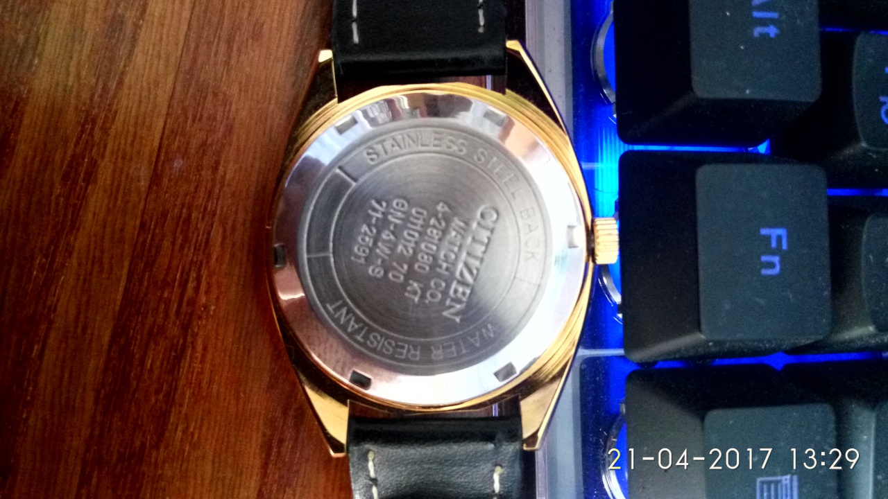

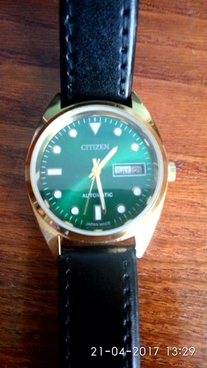

Citizen Automatic - оригинал или подделка?
Уважаемые помогите определить часики. Купил не давно с рук. Хотелось бы узнать какая модель и что это - оригинал или подделка? Буду рад вашей помощи. Заранее спасибо.

Если лень идти по ссылке сверху, сообщу, что номера на задней крышке у разных внешне часов, одинаковые, такие же как и у ТС. Совпадение? Не думаю

Не стал бы так торопиться с выводами, вполне возможно, что это индийская котлета с настоящим ситизеновским мехом внутри. ТС, откроете крышку?

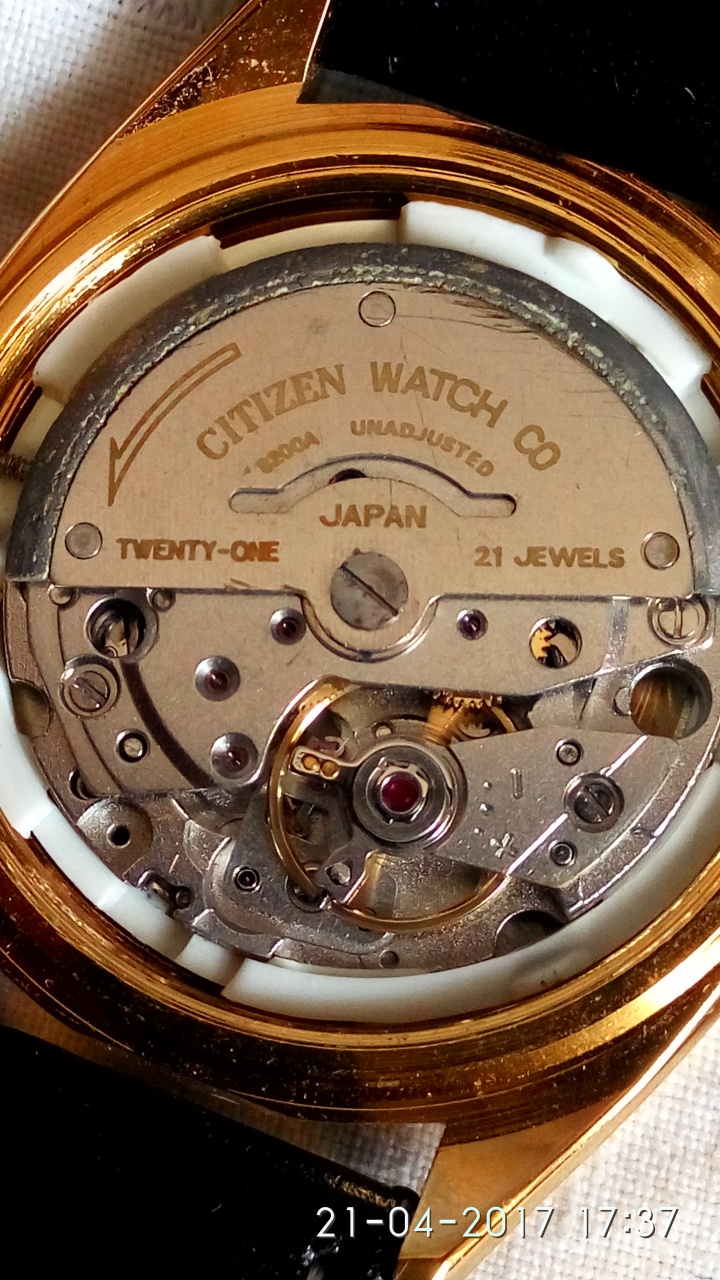

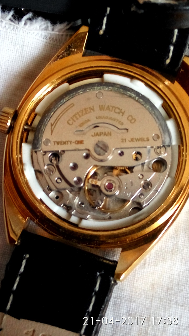

ситизен автомат.
открыл крышку и увидел это -

камни наверное выковырнули и похитили
А так лучше оригинала -вставьте камни! и цены им не будет.

vadim 335, аутентичный ситизеновский 8200A. Без камней, что печально, но вполне нормальный. За всё остальное не скажу, подозреваю, что индийская котлета, цифер новодел, а корпус от HMT. Если размер корпуса в районе 36 мм, то скорее всего мои подозрения оправданы.

Все правильно сказали выше. Это индийская котлета с новодельными цифером и крышкой.

О каких камнях идет речь ? вы видите что чего то не хватает? я не разбираюсь в часах совсем... и еще - стрелки светятся в темноте а циферблат нет . понятно что часам заменили корпус и циферблат но сделали все криворуко . они отставали за сутки минут на 8 .крышку открыл - аккуратно подрегулировал сейчас идут почти точно - еще наблюдаю. это мой первый опыт с часами .не пинайте что не так....и вопрос - можно ли восстановить (нанести люм на циферблат ?) .спасибо ..если кто поможет советом (лучше делом) т.к опыта нет в этом деле буду благодарен.

Сообщение от Denis Valakh Посмотреть сообщение
сдаётся мне, камни на месте. если увеличить фото, их видно.
перенанести люм на цифер можно. как - не знаю, осмотритесь на форуме и в гугле.
