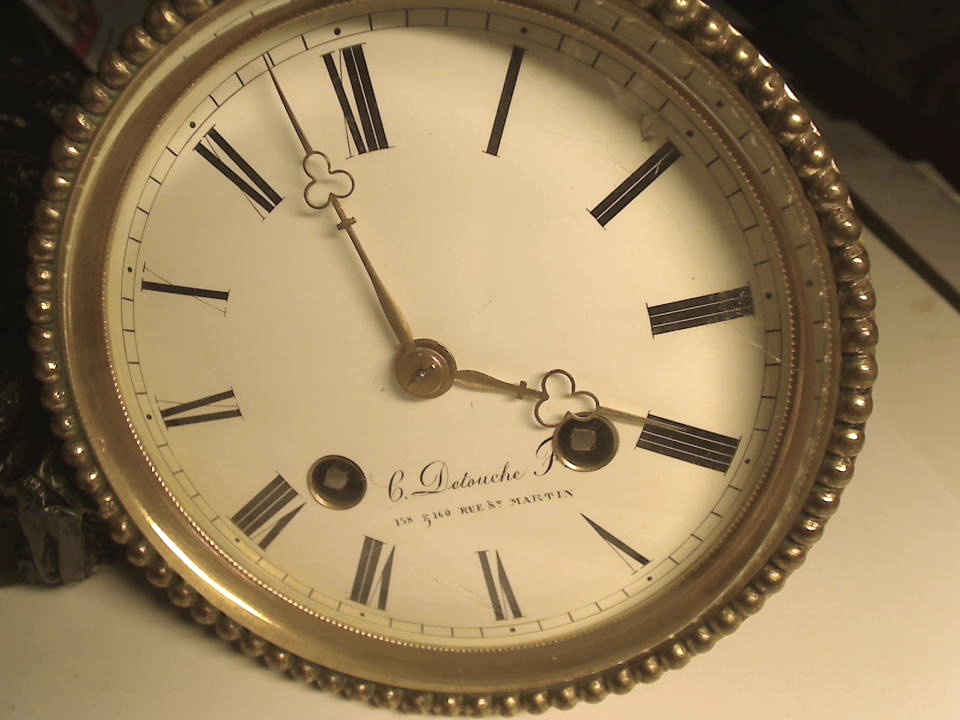

Принесли в ремонт механизм французских каминных часов
Добрый вечер! Принесли в ремонт механизм. Хотелось бы узнать что-нибудь о нем. Заранее спасибо.
Старый 30.06.2010, 11:01
Аватар для Oled
Oled Oled вне форума
Регистрация: 27.12.2008
Сообщений: 11,203
Сказал(а) спасибо: 8,959
Поблагодарили 13,660 раз(а) в 6,529 сообщениях
Добрый день, Николай!
Судя по стрелкам и размеру эмалевого циферблата можно предположить, что часы были выпущены не позднее середины 19 в. Механизм имеет подвес маятника на шелковую нить и не подписан, что, опять же, говорит о ранних годах выпуска (до 1850-х).
Четырехзначный серийный номер - обычное явление для французов, эти номера использовались скорее для сборки часов (на маятнике и циферблате должны быть такие же), нежели для статистики производства.
На циферблате указан не производитель, а продавец: некий мебельный или ювелирный торговый дом.
Надпись гласит: Magasine de Paris Ci-Devant Thorbecke. Приставка "Ci-Devant" обозначает "Ранее известный как". Thorbecke - одна из очень широко распостраненных голландских фамилий.

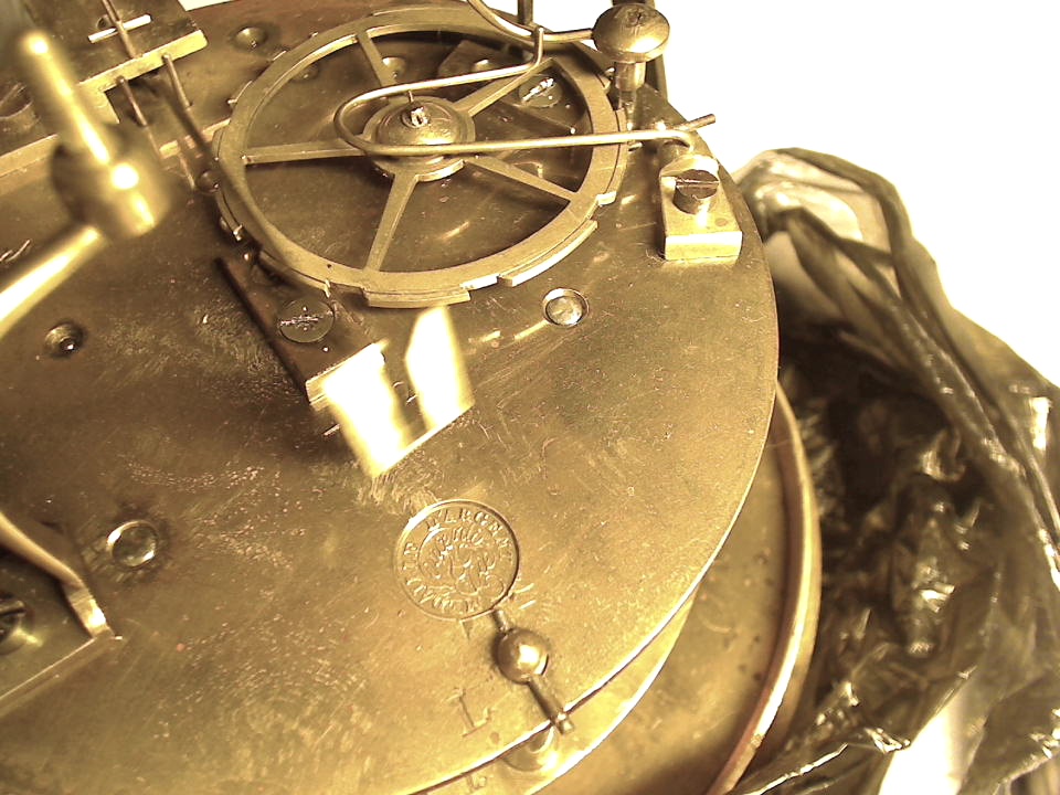

Напись выбита на двух половинках скрепляющих пластину подвеса.На левой части"PAN",на правой "NARD" похоже на значения"ускор","замедл",а ниже и по центру буква "V".
Старый 01.07.2010, 14:52
Аватар для Oled
Сообщений: 11,203
Николай, это подвес маятника, запатентованный фирмой Pannard Stelleret в 40-х годах 19 в, иногда встречается на ранних часах братьев Жапи.

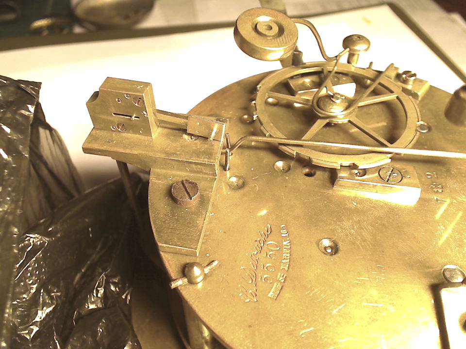

Аватар для sergoki
sergoki sergoki вне форума
Регистрация: 04.03.2009
Сообщений: 974
Сказал(а) спасибо: 434
Поблагодарили 358 раз(а) в 233 сообщениях
Сообщение от nnebusov1 Посмотреть сообщение
...но не нить, а мет. пластина...
А пластины пустотелые и в них потайной механизм выпускающий или втягивающий пендельфедер - загадочное и мудрёное изобретение.
Ремонтировать его одно удовольствие - захлопнешь его и гадаешь - не сдвинулись ли его потроха
Кстати, этот механизм ищет себе благоустроенную квартиру с диаметром 124 mm. Пожалейте бомжа...
ID:	56111   Нажмите на изображение для увеличения
ID:	56112   Нажмите на изображение для увеличения

Сообщение от sergoki Посмотреть сообщение
Но как они могут сдвинуться, там фиксирующие бортик и канавка. Посмотрел повнимательней, в моем случае пластины пошире, там побольше места и они без боя.
Старый 07.07.2010, 00:13
Аватар для sergoki
Сообщений: 974
Но как они могут сдвинуться,там фиксирующие бортик и канавка
Болтики только снаружи. Попадались модификации, с пазами - легче, а вот с коромыслом по принципу ваги, как в этих - благо щели есть, бывают закрытые как у ваших, но с коромыслом, вот тогда гадание...

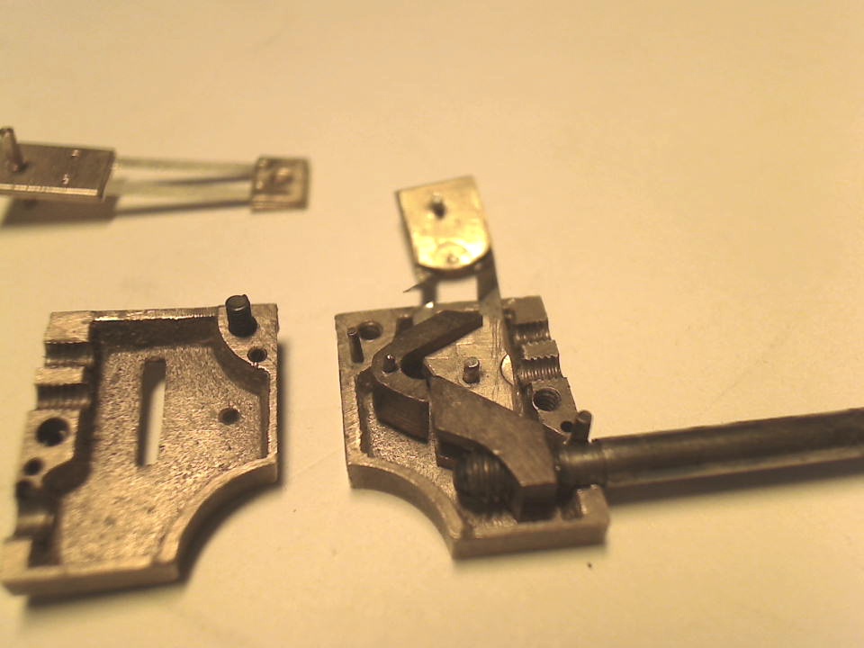

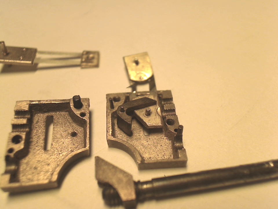

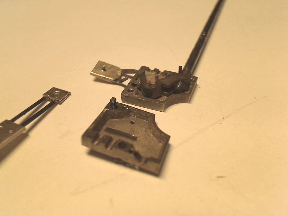

Аватар для sergoki
Сообщений: 974
Вот принесли - на ловца изверь бежит...
Потайная коробочка для пенделя - не самая потайная...
ID:	57051   Нажмите на изображение для увеличения
ID:	57052   Нажмите на изображение для увеличения
