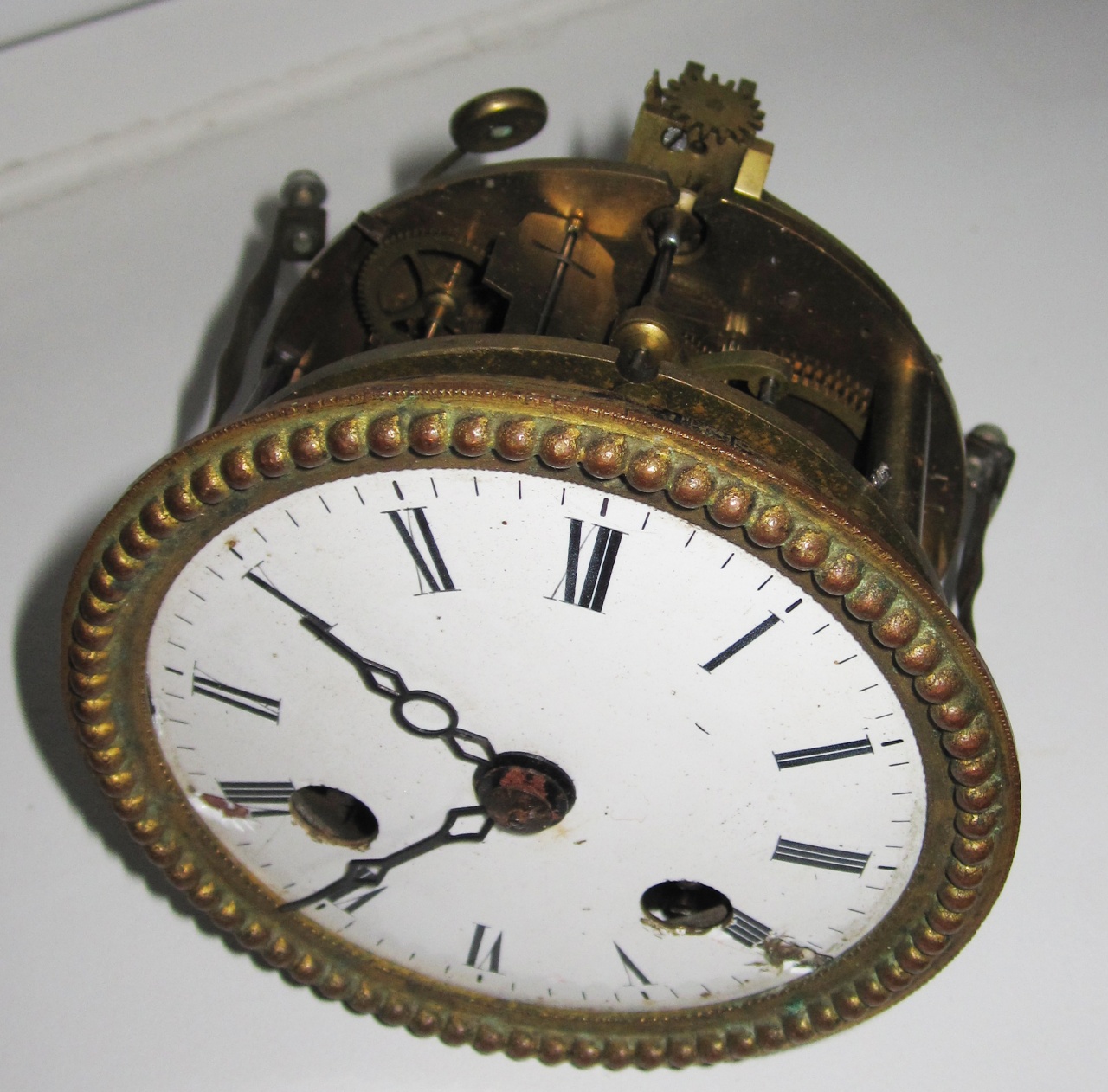

Пожалуйста, помогите атрибутировать данный механизм! Что обозначают надписи на механизме? Что за печатка с крестом? Какова на ваш взгляд возможность продажи данного механизма на Маркете?
Диаметр механизма — 81 мм, расстояние между платами — 32 мм, диаметр циферблата — 95 мм

французский механизм примерно второй половины 19 в. - начала 20 века, фирмы Japy Feres (одного из крупнейших и лучших французских производителей механизмов), хорошего качества
так как счетного колеса не видно, значит с гребенкой, а массово делать механизмы с гребенкой начали с 1880 года
и еще в нем применен ход Брокота, что не совсем обычно в данных механизмах, жаль фото не дают возможности разглядеть из чего палеты (камень или сталь)
печать в виде креста - медаль, полученная фирмой на выставке 1867 - Grande Med d’Honneur, Expo Universelle Paris
Brevet S.G.D.G. - Brevet Sans garantie du gouvernement, т.е. патент без государственных гарантий
цифры 5 7 - длина маятника (вероятно в французских линиях)
