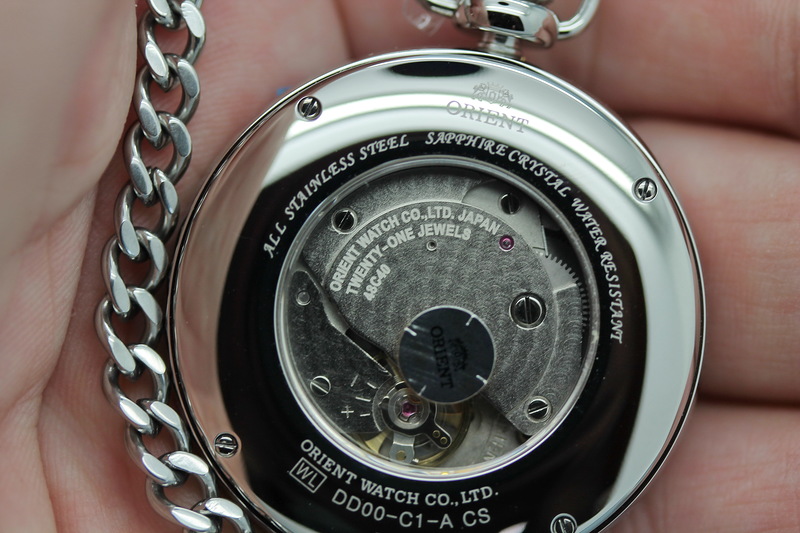

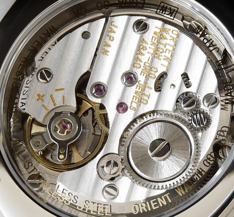

зачем именно японскую "ручку"?
купите швейцарскую, Хамильтон на 2804 или на Унитасе
разные
Этот пользователь сказал Спасибо! Dima343 за это сообщение:
primusguitar (23.04.2017)
Старый 23.04.2017, 23:50
primusguitar primusguitar вне форума
Регистрация: 30.03.2016
Адрес: РФ
Сообщений: 264
Сказал(а) спасибо: 495
Поблагодарили 151 раз(а) в 52 сообщениях
Швейцарскую ручку ещё успею купить, она везде есть, а вот японскую ... можно вообще больше не купить никогда! По крайней мере за вменяемые деньги.
Механизмы внешне очень похожи (расположение регулятора, шестеренок ...), только 48C40 сверху накрыт пластиной. Но Вам, конечно, виднее.
