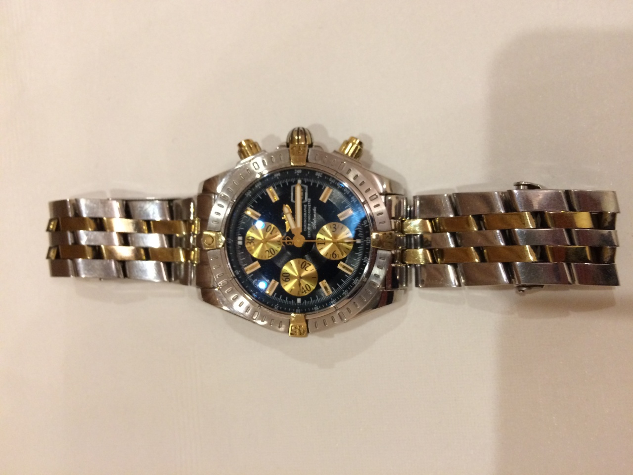

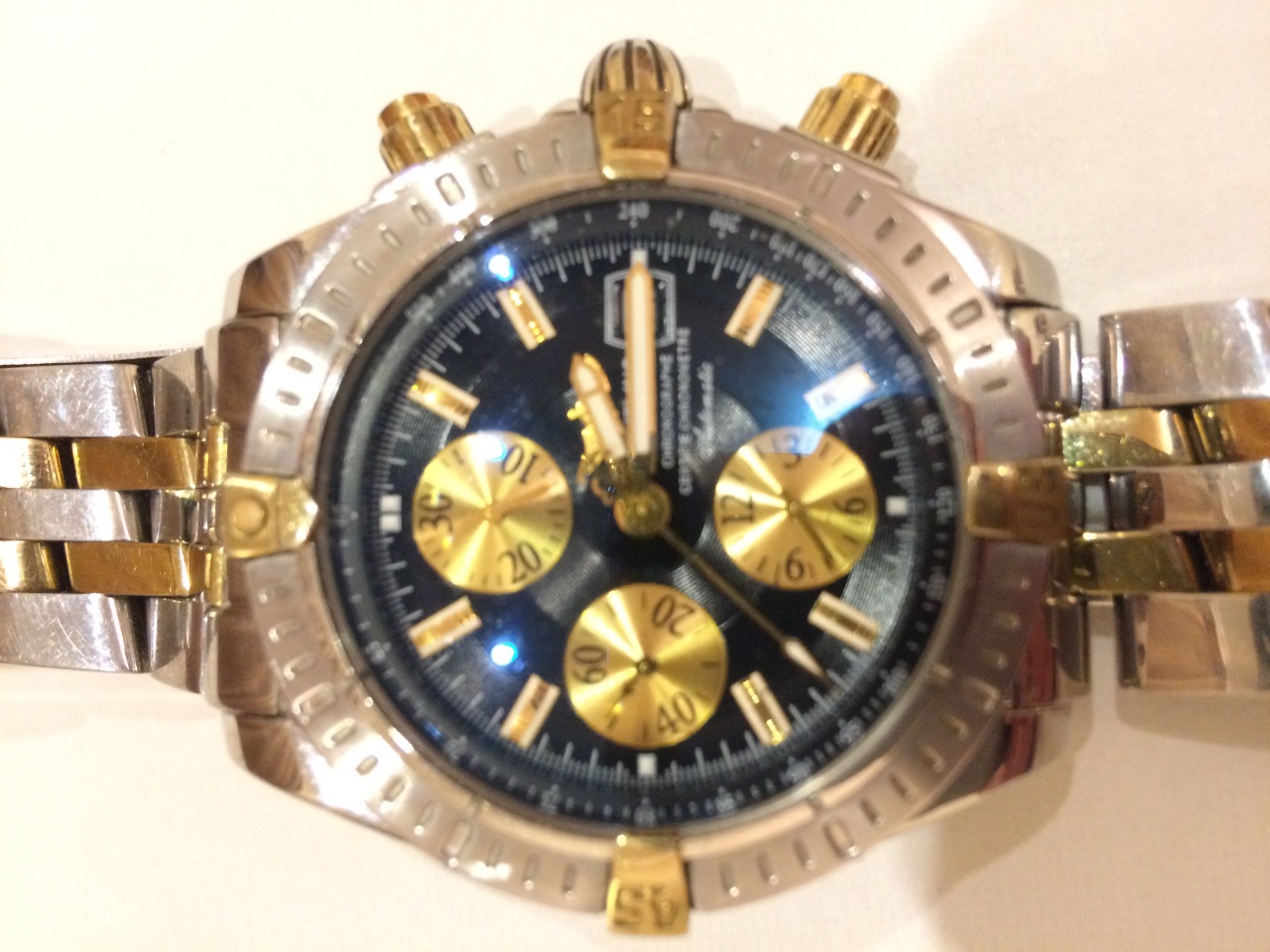

Как определить подлинность Breitling?
подскажите пожалуйста, оригинал или?

Сообщение от bmwork Посмотреть сообщение
А нет ли фото в фокусе и фото задней крышки? Evolution, наверное, - один из самых подделываемых Брайтов. (из личных наблюдений, официальной статистикой не владею )
Думаю, надо фото получше. И желательно с задней крышкой и незакрытым стрелкой окошком даты

а тут высказывание из поста http://forum.watch.ru/showpost.php?p...1&postcount=38
"На фейках обычно на верхнем счетчике после 10 нет маленькой отметки для "11", т.е. 3 отметки между 10 и 15"
подходит? тогда фейк получается?
фото запрошу

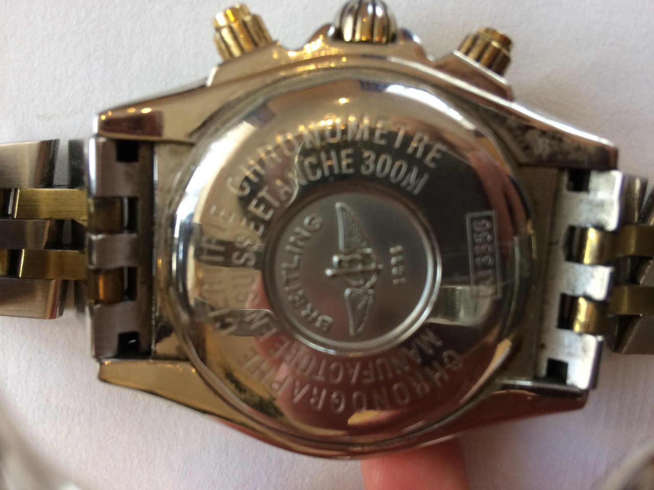

Старый 14.04.2017, 09:20
bmwork bmwork вне форума
Регистрация: 09.09.2016
Адрес: Самара
Сообщений: 3
Сообщение от Rez Посмотреть сообщение
пока только вот такое фото

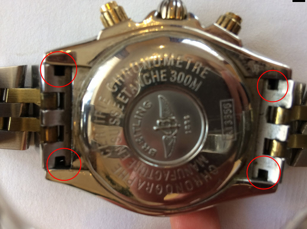

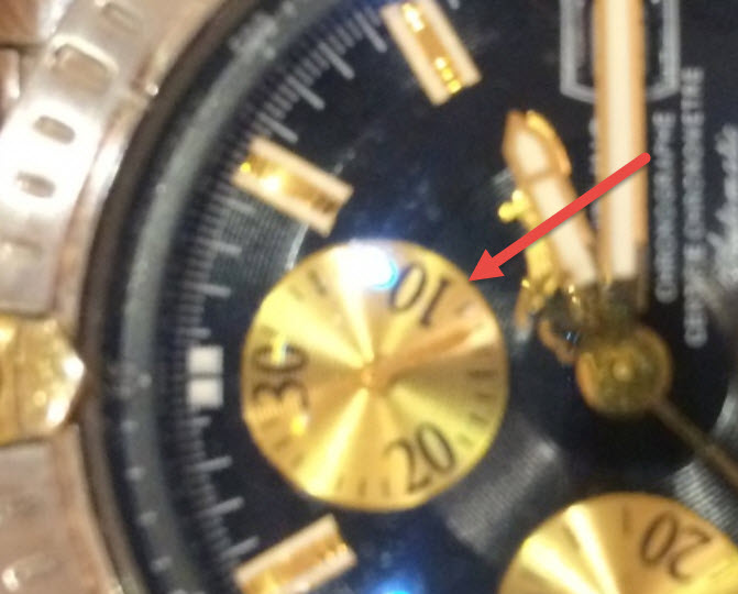

1.
Меня лично смущают отверстия для снятия браслета. Они должны быть не с острыми углами, а немного закругленные.
Может быть когда то и делали такие браслеты, как на фото, но я лично ни разу таких не встречал.
2.
А здесь уж точно не хватает еще одной метки "палочки"
3.
Задняя крышка от обычного Хрономата, а должна быть от биколорного
Как минимум - реф. должен начинаться не с буквы "A". Никого не смущает?
В этом случае даже нет необходимости в фотографиях более лучшего качества. Я думаю, что и так все предельно ясно!

Старый 14.04.2017, 10:43
Rez Rez вне форума
Регистрация: 05.03.2008
Адрес: Кёльн
Сообщений: 3,365
Сказал(а) спасибо: 857
Поблагодарили 5,838 раз(а) в 1,905 сообщениях
Сообщение от nick633 Посмотреть сообщение
Все так. Вы, как всегда, правы.
Уже по отсутствию метки было понятно, как заметил сам bmwork. Кстати, на первых двух фото окошко календаря закрыто, наверняка не случайно.
Но после фото задней крышки сомнений точно не остается. Подделка.
