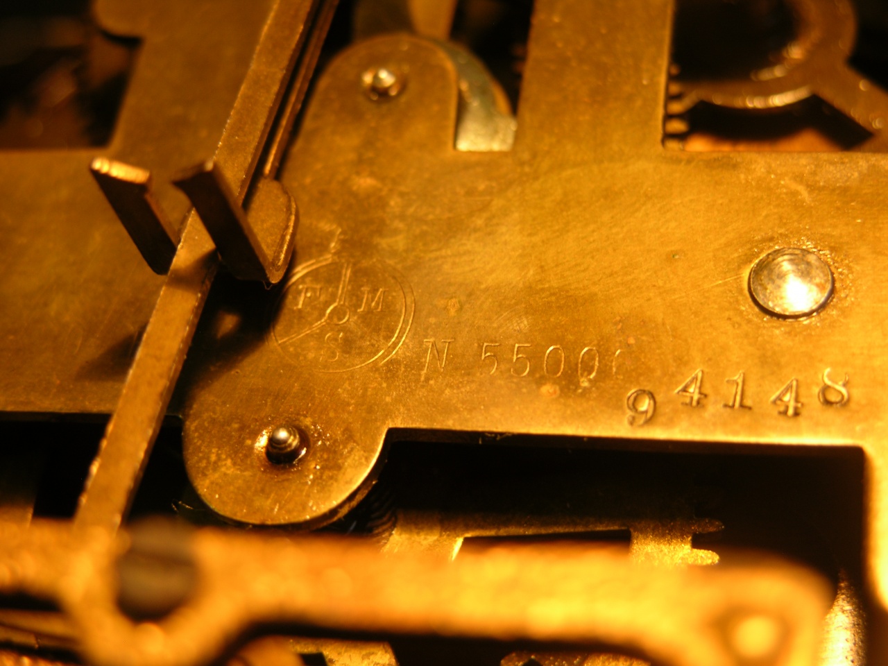

Уважаемые форумчане!
Давно хотел старинные часы и вот недавно приобрел. Поскольку для ценителей таких вещей это всегда событие, хотелось бы узнать о них поболее. Поэтому у меня возникли вопросы:
1. Дата производства.
2. Стоимость.
3. Оригинальные ли части.
4. У маятника сколько должно быть стержней 3 или 5, или возможны оба варианта.
5. Есть ли возможность отключать бой на ночное время, если да то и как.
6. Существовала ли в природе изначально документация к часам, сейчас бы мы назвали ее паспорт или инструкция пользования.
Ваше мнение для меня очень важно.
С уважением... vale64.

Сверху футляра, кмк, не хватает короны и двух точеных шишек... Надпись Le Roi a Paris стерлась. Количество струн в маятнике определяется хотя бы по количеству отверстий в регулировочных перемычках на маятнике. Бывает и 3, бывает и 5. У моих бой не отключается, я его просто перестал заводить. Документации не встречал.
Спасибо большое за отклик, uhrolog!
Посмотрел внимательно часы, отверстий в регулировочных перемычках 5,
значит не хватает 2 струн. Сверху корпуса имеются 2 несквозных отверстия соосно точеным колоннам крышки часов. Скорее всего декор имелся. Был бы каталог, или фото аналога - тогда намного проще.

У меня этот корпус выглядит примерно так:
Навершия были разными https://yandex.ru/images/search?text...977&source=wiz
в моем варианте это выглядит так. как на фото.
У меня тоже не хватало 2-х струн и я их сделал сам. Купил толстый силовой электропровод, в котором были толстые медные жилы, вычленил их из пластмассы и резины, отрезал по размеру, выпрямил, потом покатал проволочки меж двух досочек - они стали совсем ровными, и вставил в положенные места. Конечно же они должны нести термокомпенсационный эффект, но маятник, если хорошо выверен, и так дает отменно точный вариант. Мелкие дефекты в надписи исправлял кисточкой и краской (темпера). Она после засыхания не смывается.
Про цену даже не знаю что сказать - я покупал все по частям на "молотке": неисправный механизм - 2000 р. , футляр пришел из Сибири за 2500... Но это было лет семь назад уже. Для меня ценные. Продавать не собираюсь. Тикают и тикают, уют создают.

В свою очередь спросить что означают буквы R = A на маятнике.

R =A это страшный секрет! Быстрее=медленнее в переводе с французского. Типа в какую сторону гаечку крутить подсказка.
Есть современный рецепт ухода за корпусом - покупаешь в магазине полироль для мебели (восковую) и натираешь до блеска.

Кстати, не морочьтесь самостоятельно вырезать корону стамесочками - в Омске их делают специалисты по старинным лекалам: https://meshok.net/?search=%D0%BA%D0...81%D0%BE%D0%B2

Я приготавливаю полироль самостоятельно. Натуральный воск разводится по горячему в живичном скипидаре. Остальное, как вы описали. На сегодняшний день проблема только найти живичный скипидар.

Живичный скипидар продается в магазине для художников "Красный карандаш", что на Таганке. Предварительно его нужно заказывать через их сайт в интернете. http://krasniykarandash.ru/catalog/r...r_100_ml_.html
Ссылка на мешок и в самом деле сорвалась. Зайдите туда и наберите "часы корона" и их там выскочит на разный вкус..
