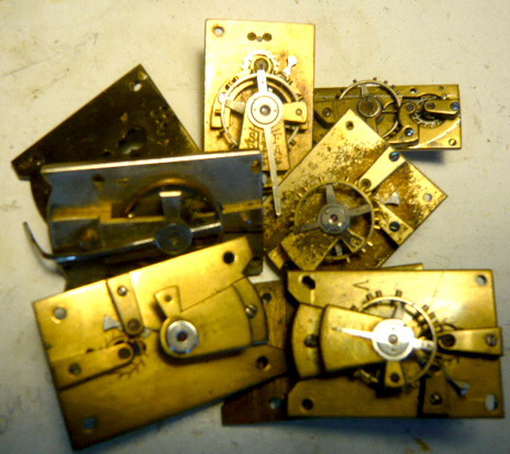

Сообщение от clockclub Посмотреть сообщение
Поддержу Олега, каретник неплох. Из недостатков отмечу отсутствие родного старинного шахмана, вместо него стоит отечественный ЧЧЗ, что может значительно повлиять на продажную цену.
Вы правы,с этим часто сталкиваешся.Вместо того, чтобы попытаться починить приставку, ставят чужеродного урода.Когда бывалому опытному часовщику говорил,что горизонтальная ,в окошечке красиво работающая приставка- главное украшение таких часов,он смотрел на меня с удивлением.Ведь работают,да и время показывают!
Эта кучка,которую я купил у него, была больше-часть применил.Сколько ж каретников он оскопил!

Тут согласен. Сам сейчас готовлюсь к ремонту цилиндровой приставки по просьбе одного из форумчан. Такой, как на фото, с изогнутым градусником. Но был у меня и случай, когда приставка в часах была не видна, не подлежала ремонту по причине некомплектности и сломанного пополам цилиндра, да и была уже неродной. Тогда я приспособил ЧЧЗ и считаю, что сделал правильно.
